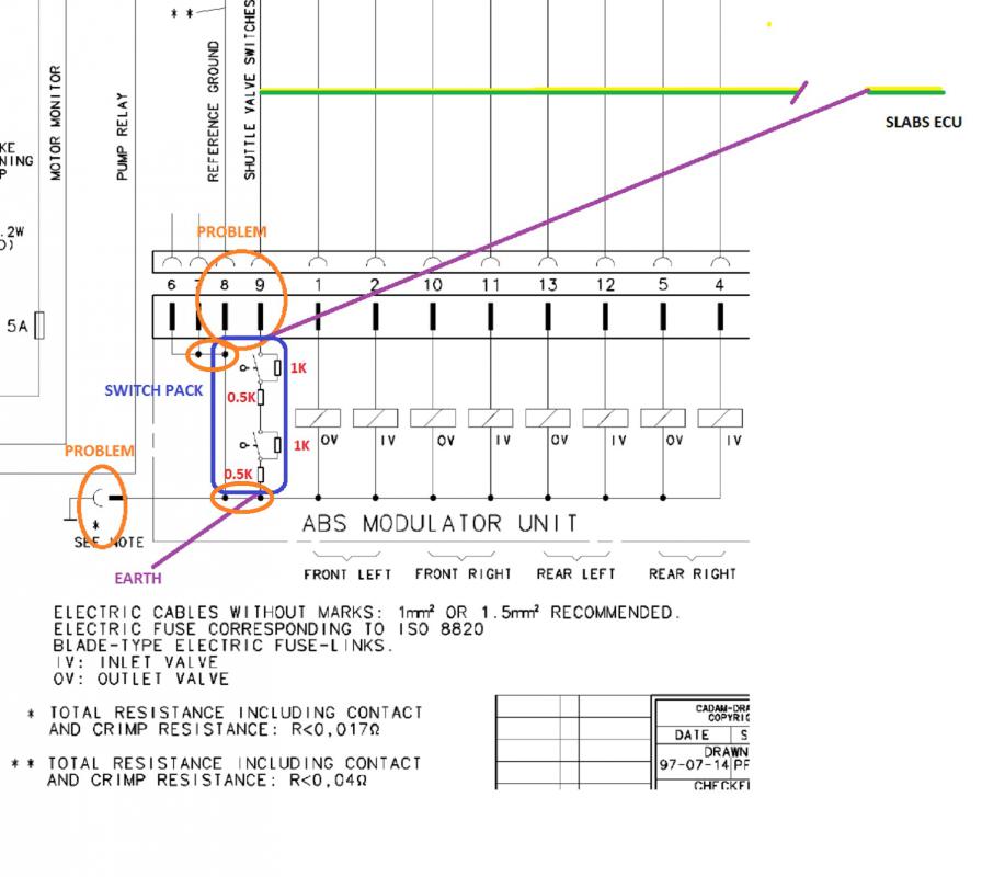

Tak se tím zrovna taky zabývám a našel jsem v jedné diskusi hezky rozkreslený vnitřek modulátoru, pro zajímavost :).

Výměna spínačů neřeší všechno- musí se vyřadit i jejich konektor a udělat vlastní nový mimo modulátor.

Přesně tak, včera jsem měl jeden telefon od majitele takto opravené D2, kde předchozí servisy řešili opravu půl roku a fungovalo to vždycky jenom chvilku. Po obejití vnitřního konektoru dráty zvenku je víc než měsíc klid.

Díky za rady, mechanik si to tady přečetl. Zjistil, že spínače jsou zaneřáděný brzdovkou! Bohužel mě mrzí, že tohle už dříve neřešili ve zde známých kvalitních servisech :( Vyvedl mi konektory mimo a uvidíme.
Už chápu, že se mi všechny kontrolky rozsvítily v při náklonech v zatáčkách.. asi na to cákala ta brzdovka.. Už se těším, až si Auroru vyzvednu a pořádně se projedu!
