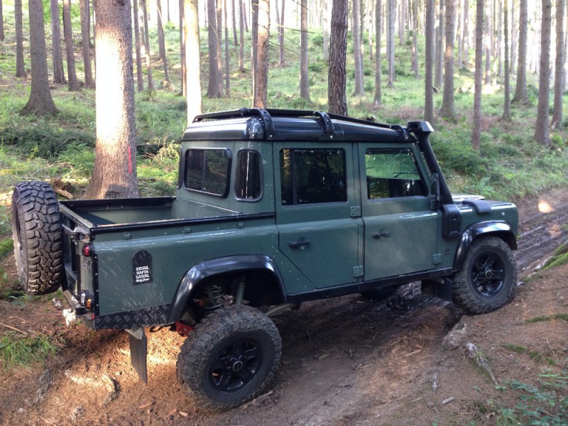

#7 Příspěvek od Land Jirka » 18 říj 2016 20:21
já bych tam dal zpevnění z pi.a plechu
je to už dole zahlé do L
a k němu zároveň přišrouboval držák zástěrky :wink:

Land Jirka píše:já bych tam dal zpevnění z pi.a plechu
... to mam tak uz davno. Lko som myslel ked chces zachovat povodny vzhlad.

Zatím to zpevníme podle vašich rad. Ale ten piplech vypadá jak nafurt. Dobře si to zapamatuji. Už ho mám vpředu nahoře na blatníkách, tak to bude k sobě pasovat. Ohýbá si to každý sám nebo je to už předvyrobený kus na prodej? Že bych k Tobě Jirko zajel a ty bys to jen za chvíli namontoval?

#10 Příspěvek od Land Jirka » 20 říj 2016 09:12
jde koupit nebo ho vyrobím
buďto v barvě (většinou černá), nebo přírodní hliník
Dá se i nalakovat do barvy auta
montáž je na počkání
