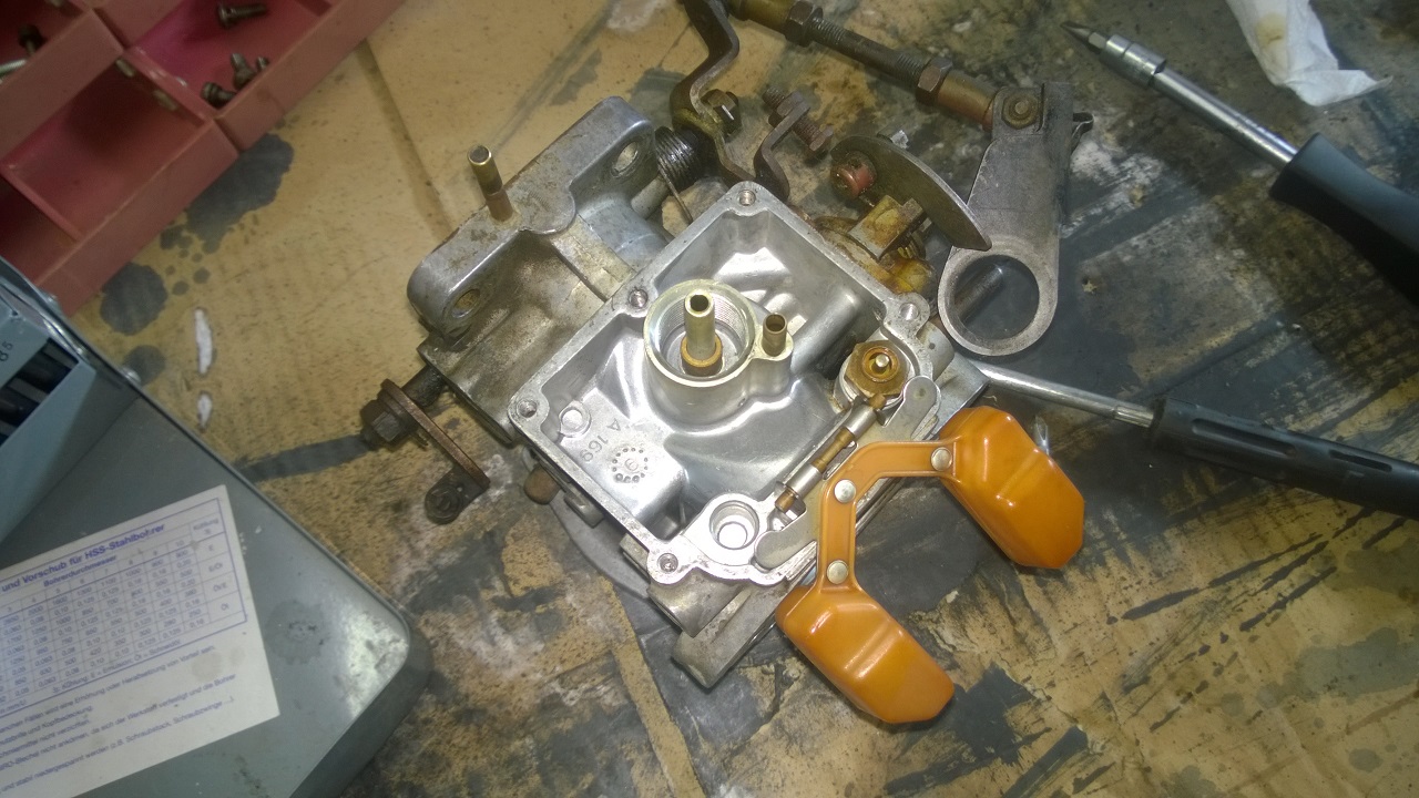

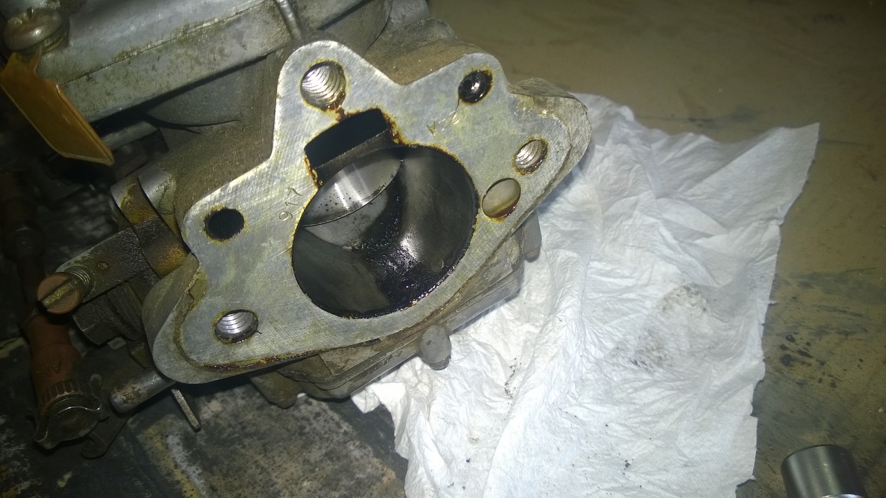

Re: Range rover 3,5 V8 problem
V serii mam ten samej (Zenith, Solex, Stromberg zaklad je furt stejnej)a shodou okolností jsem ho o víkendu akorát vyškub. Bohužel o něm tady nic moc napsaný neni.
Tady máš tipy jak na něj
https://www.howacarworks.com/fuel-syste ... arburettor
http://zenithcarb.co.uk/zencdcdsseries/?___store=zenith
http://www.bmcno.org/tech%20tips/zenith ... 20tips.htm
Na škodu by ho asi nebylo vyčistit. U mě bylo vevnitř krom běžnýho nánosu i dost nitek z těsnění v komoře s plovákem co ovládá ventilek co se prej rád zasekává.
Ale to že nejde za plynem podle toho co jsem zatim naštudoval sedí na nedostatek oleje(doporučujou 20W)
Když už to rozšroubuješ, zkontroluj gumové membrány, stačí malá dírka a nejede to a nejede
