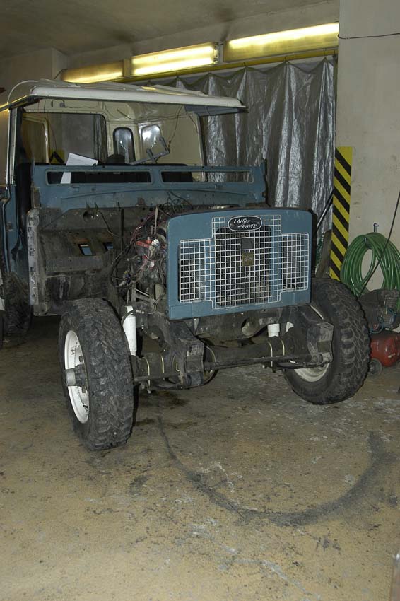

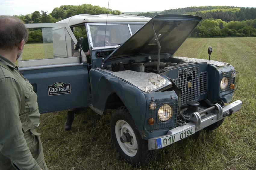

Posílám pár fotek ze záchrany překulence. Momentálně řešíme problém jednak s tím, kde sehnat bulkhead (zatím to vypadá na opískování původního a pokus o rekonstrukci, nicméně je totálně rezavý a prohnutý) a pak také dilema, jak dostat V8 a LT77 do dědka, aniž bych měl buď chladič na nárazníku nebo šaltpáku na místě středního sedadla.
(107.92 KiB) Staženo 2747 x
(91.1 KiB) Staženo 2747 x

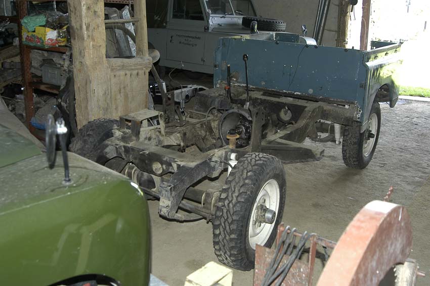

#13 Příspěvek od Neklan » 16 čer 2008 18:16
(97.64 KiB) Staženo 2744 x
(87.8 KiB) Staženo 2744 x

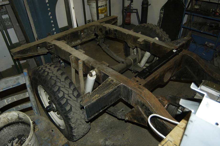

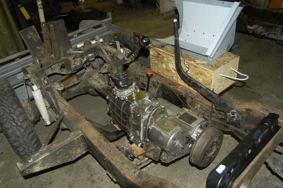

#16 Příspěvek od Neklan » 01 črc 2008 10:25

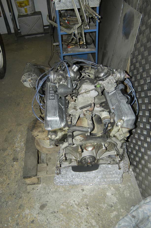

Přijel jsem z Ostrovů s pár díly a můj Dědek byl zase k nepoznání. Zbytky karoserie nikde a k Series Transfer boxu byl už připojen 5-ti kvalt LT77 přes 5-speed series kit od Ashcroftu. 3,5V8 čeká na svojí šanci ukázat, co umí v SIIA.
(123.24 KiB) Staženo 2610 x
(112.07 KiB) Staženo 2610 x
(93.35 KiB) Staženo 2609 x

Jak a jak rychle dál, záleží na mnoha okolnostech. Momentálně jen nečinně přihlížím, jak se daří Krytenovu sanatoriu v Bělči v přestavbě mého dědka a jenom sem tam přihodím nějaký ten obtížně sehnaný díl nebo často ještě obtížněji sehnatelný návrh řešení vhodný pro onu ne úplně běžnou konverzi. Můj Dědek byl původně 2,25 l diesel, později se dal na benzin (4-válec 2,5 litru z ranných Ninety / One Ten), kdy zůstal u původní 4-stupňové převodovky a teď se pokoušíme o V8 3,5 litru / 5-ti kvalt LT77 / Series transfer box, to vše pod krátkou kapotou SIIA a já doufám, že se vše podaří na výbornou, ostatně, jak bylo v Bělči doposud zvykem... 8)

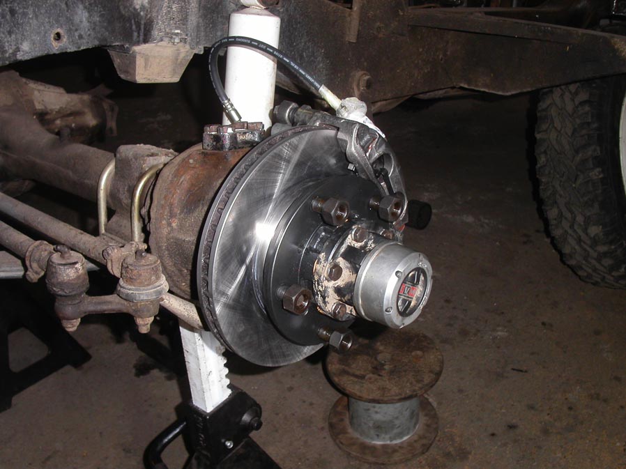

#19 Příspěvek od Neklan » 21 črc 2008 11:30
Na přední nápravě už přibyly kotoučové brzdy od Rocky Mountain. Osmiválec je potřeba i bezpečně zastavit... 8)
(109.99 KiB) Staženo 1284 x

Jinak už se mi donesla fáma, ža jsem se zbláznil a pořídil si V8 od RPI a chci ho dát do Dědka. Tak takhle to prosím není. Opakuji, že do Dědka půjde karburátorový V8 z RRC - 132 koní + 5-ti kvalt LT77, což je docela honička to tam poskládat. Až se to povede a já doufám, že jo, tak sem pověsím zprávu jak a co k tomu bylo potřeba. Zatím je jisté, že to obnáší dvě konverzní redukce, jednu od Ashcroftu a druhou od M&D Engineering.
