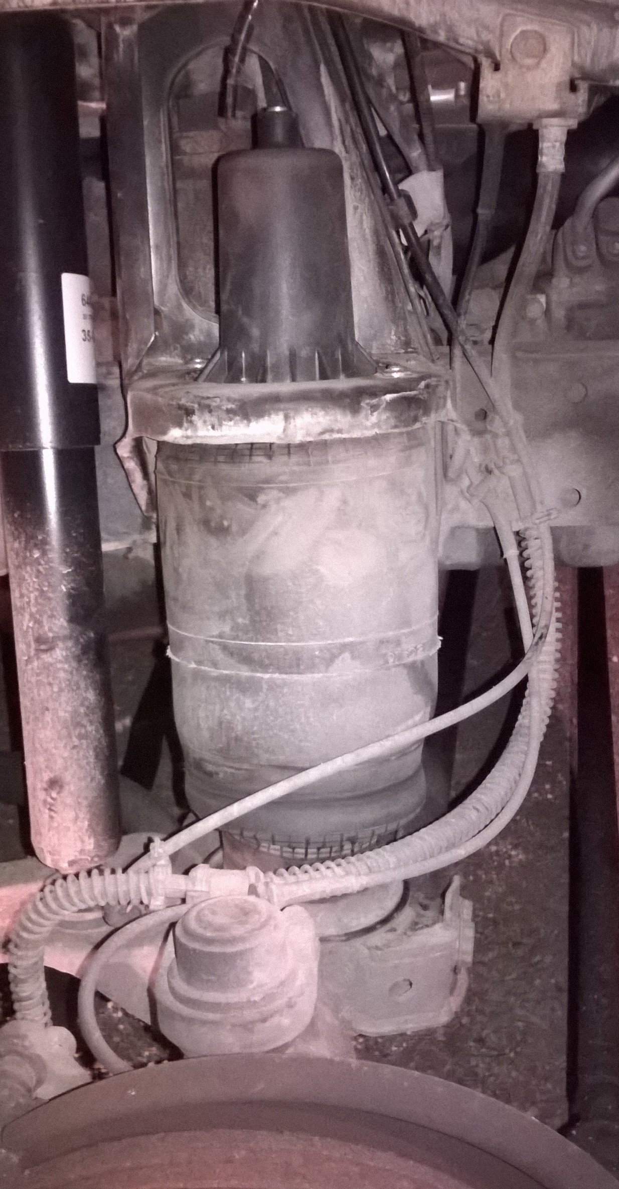

Vzduchove perovani RR P38 1999 2.5

Re: Vzduchove perovani RR P38 1999 2.5
to staci svliknout a znova namazat gelem na pneumatiky...
Objednal som novy dunlop dam to dole skusim to gelom ak nepomoze vymenim a mam pokoj
pokial ten mech nieje zospodu velmi popraskany, tak to za pokus stojiKokesek píše:to staci svliknout a znova namazat gelem na pneumatiky...
Predosli majitel ich menil vyzeraju dost dobre tak by to mohlo pomoct
Musim ho zhodit dole alebo staci ked dvihnem podvozok na najvissie a prebehnem gelom na stetci?Kokesek píše:to staci svliknout a znova namazat gelem na pneumatiky...
musis ho vyzut a nazut, podobne ako pneumatiku. Mal by si to dokazat bez demontaze mechu z ulozenia. Vyfucat, strhnut, nasadit, nafukat.
http://www.gynex.sk/produkt/225/gel-na- ... arent.html tymto to natrem a bude to fungovat?
napr.
je to podobne ako patka na pneumatike. Ten sliz je na to aby sa to lahsie nasadzovalo a lepsie si to sadlo.
Tak mech vydrzal 2 noci a zase fuci nie tak vela ale fuci. Vymenim ho za novy
Zdárek,
jestli dobře identifikuju tu bílou pastu, tak je to jen takový ten "klouzek", co se používá na přezouvání pneu.
Ještě ale existuje taková černá hmota, která "přilepí" pneu k ráfku. Určitě to mají v každým servisu, kde přezouvají. Nevím, jak se to jmenuje přesně. Mám tak udělané pneu na velkým vozíku, kde vozím těžký náklady.
To mas popraskane na zajimavem miste... normalne to je vzdycky dole jak se roluje.uhlic píše:Tak mech vydrzal 2 noci a zase fuci nie tak vela ale fuci. Vymenim ho za novy
Jestli budeš měnit za nové, a budeš s tím autem jezdit kousek dál než okolo baráku, tak ten starej ulož někde v autě. Až ti někde měch praskne nebo ho propíchneš, tak tam bude alespoň co vyměnit - na dojetí. Mě se to na D2 stalo ve Francii v Alpách, nejbližší nove měch byl u Eliotta v Budějovicích a starší rezervní ležel zapomenutej doma v regálu. Místa to moc nezabere.
Zalepil som ten stary tekutou gumou a uz drzi
novy mam na refali v garazi
