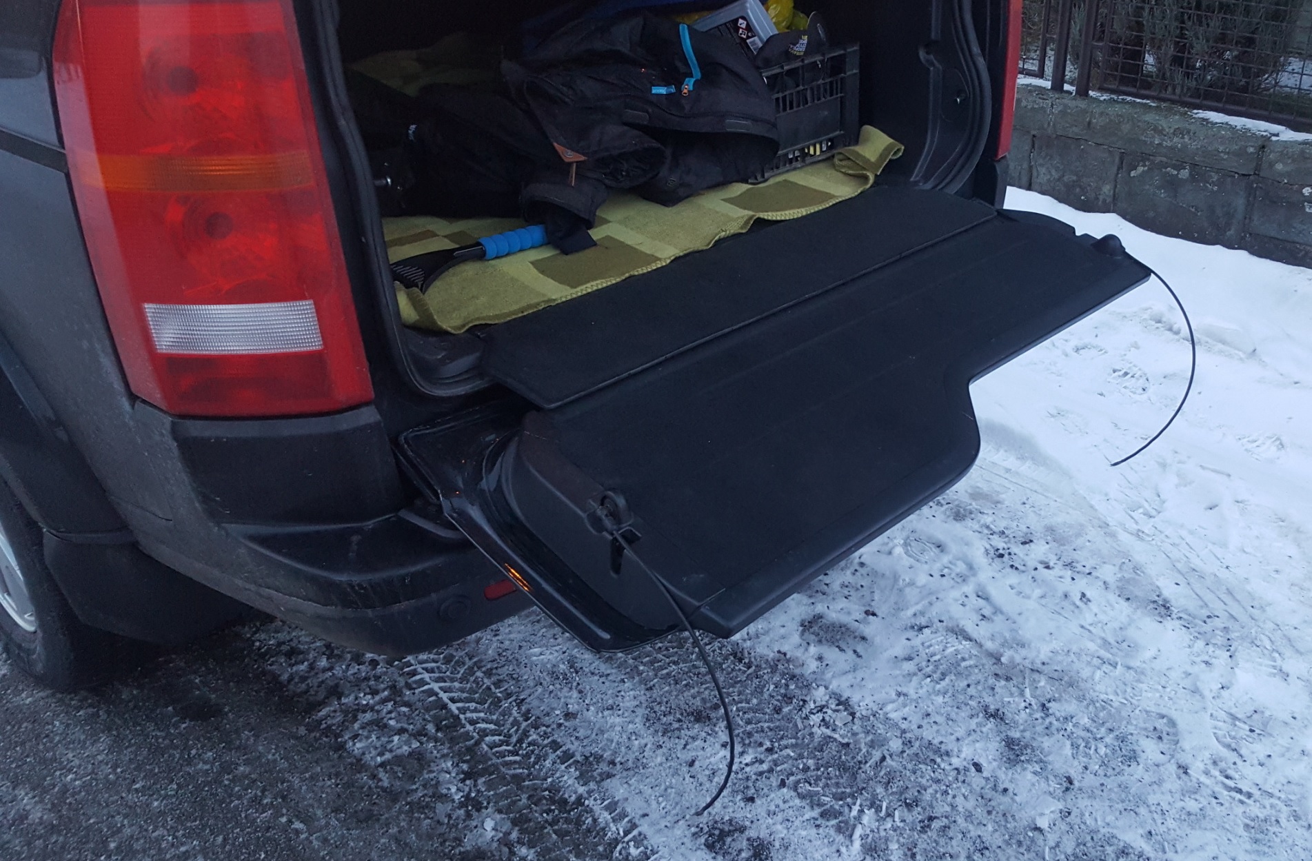

Ahoj všem,
bohužel jsem neodhadli nosnost zadní výklopné rampy dveří na LR Disco 3 a obě boční, podpůrná lanka se
vytrhla.
Foto v příloze ...
Řešil někdo někdy tento problém? Zběžně jsem na to koukal a vypadá to, že se k té "základně", kde lanka běžné drží nedá
jen tak jednoduše dostat.
Byl bych moc rád, kdyby mi dal někdo pár rad jak tento problém opravit.
Díky pánové!
Martin

Taky by mě zajímalo co si na tom měl, v pohodě na tom stojíme dva a nic se ještě nestalo.

No chlapi budete se divit, ale pouze jsem si sedl ... mám 90 Kg! Takže mi není jasné,
jak se to mohlo stát ... auto mám nově, je ale 8 let staré ... takže jedině nějáká únava
materiálu?
Doufám, že to dám zpět dohromady ...

To lanko uhnije.
