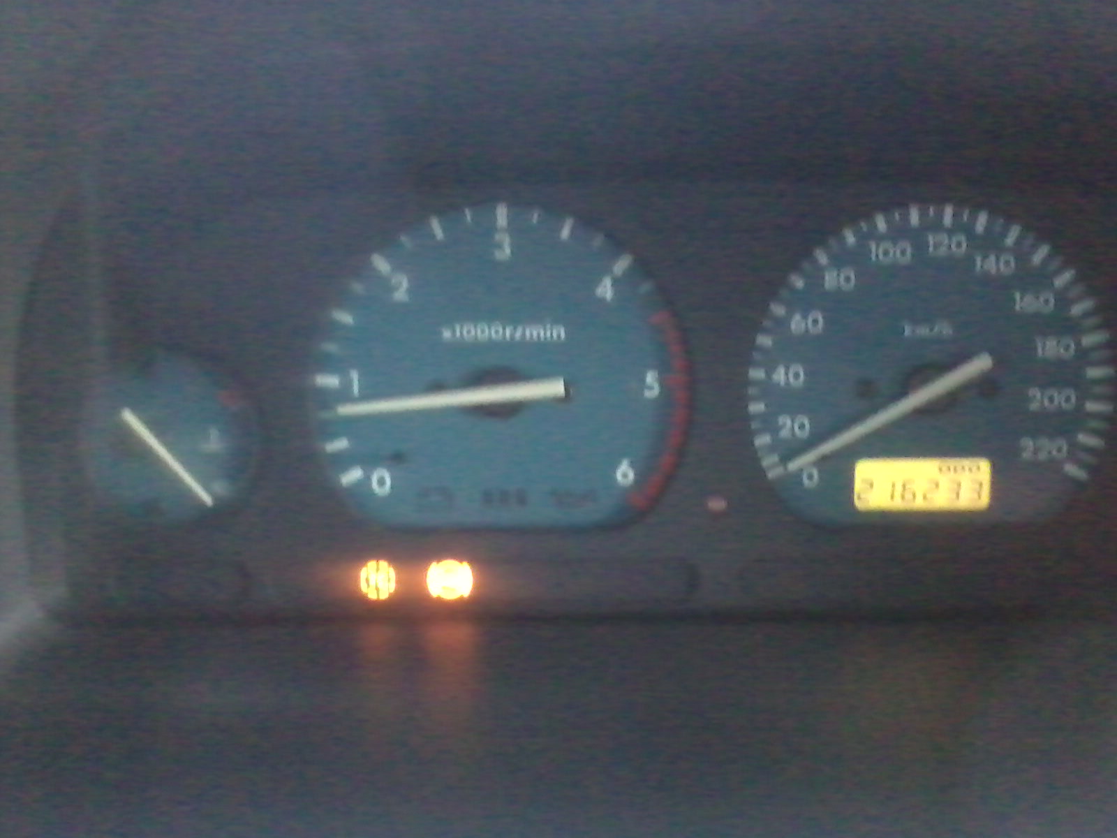

Zdravím Pánové.Včera se mi rozsvítili slavné 3 kontrolky.(ABS TC Oranžové auto).Rožlo to na rovné cestě žádný terén a pod.Auto jsem hodil na Pc a napsalo to-Čidlo ABS Levého předního kola,trvalá závada.Auto jsem projížděl a nefungovalo nic.Dnes sednu do auta nastartuji a vše normálně funguje ale kontrolky vesele svítí dál-když vypnu a zapnu klíček tak na chvíli zhasnou a zase rožnou.Nevím jestli mám měnit to čidlo ABS jestli to pomůže?Jediné co mě ještě napadá nějaká kostra.Forum jsem pročetl snad celé. Díky za nakopnutí nějakým směrem.

Zjistit co tomu čidlu je. Začal bych od kontroly ložiska v kole - jestli náhodou taky není KO. A potom kontrola kabelu od čidla - často bývá závada jenom přelomený kabel. A při tom zkontrolovat konektory od toho čidla, jestli nejsou někde shnilé - tím že jsou vodotěsné, tak pokud se do nich voda dostane, tak tam taky zůstane, protože nemá jak vytéct.

Jj Ložisko je ok.Dnes mi to napsalo-Levé přední kolo slabý signál.Vyměním to čidlo a snad to bude dobré.Ptám se protože jak to tu čtu tak z toho nejsem moc chytrý-někdo píše že to může dělat,podhuštěné pneu jiný zase brzdový spínač atd.Nerad bych šel pokus omyl.Ale i tak díky moc.
