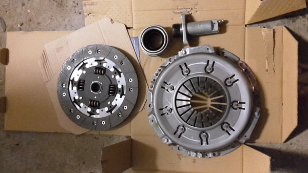

#15 Příspěvek od kubo » 31 led 2017 23:24
Diki za rady zatial.... spojkovu sadu uš mam doma od LUK akurat tu vypinaciu paku spojky sa mi nepodarilo zohnat a teren jazdime všelijaky niekedy sa sam čudujem že sa to nevyvrati alebo prejde to v pohode križom kražom cez take kolaje jak napr. od LKT a to mam ešte zatial hladke gumy continental

#16 Příspěvek od Mira 101 » 03 úno 2017 16:45
Tu vypínací páku má Litep,Eliott,všichni,kup HD,jestli není moc vycvakaná ta tvoje,tak přes to místo kde tlačí pístek z druhé strany navař pásovinku,nastříkej,namaž a muže jít zas na auto.....LUK dobrá volba.....,pořádně prohlédněte gufero zadní na klice,jestli je tam mastnota,vyměnit,to samo na převodovce a kontrola ložisek na přídavce....když už je to dole :wink:
