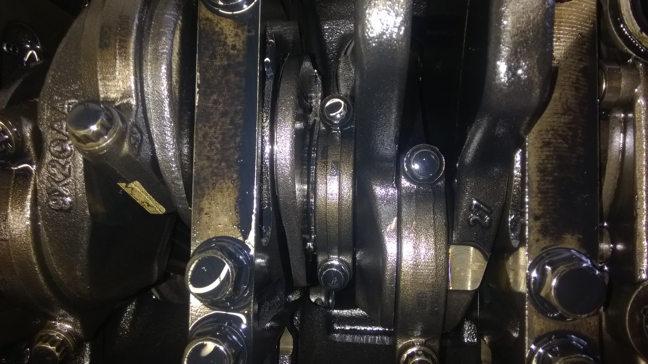

Podle mě je jasný argument pro uznání vady to že to praská pořád na stejném míste. A nemělo by záležet na čase nebo kilometrech co se uznani vady týče. Neřeším záruku ta je garantovaná zákonem, ale více mě zajímá kdy uznají že to je dokonale technologicky špatně. A nebo právě technologicky na výbornou, protože pouze zanedbatelné procento poruch motoru se stalo ještě v zaruce. Tedy ing. pracoval dle pokynů zadavatele na výbornou. Jeho "kurvítko" pracuje správně. Další otazkou pro vytvoření teorie je ... Byl to záměr? A to by potom směřovalo ke stejné aféře jako emise u VW.
doplním fotky 3,0d 180KW 6rych ZF aut. najeto 270tis
