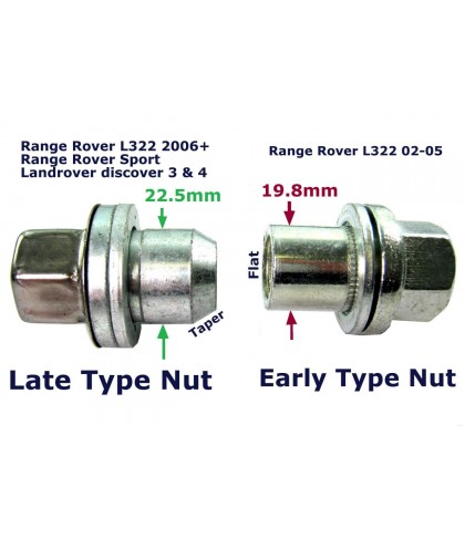

Kup nové. Bacha jsou dve velikosti podle vin.
Re: Koupím matice kol na L322
#4 Příspěvek od eliott » 07 led 2017 18:58
Jestli má čepičky, tak už má ty novější, co jsou i na D3 http://land-rover.eliott.in/cz/e-shop/6 ... 00510.html

Díky moc za info , to by mě nenapadlo, že je víc velikostí, překontroluju radši podle vinu a objednám. :yes
#6 Příspěvek od eliott » 08 led 2017 16:31
Jde hlavně o to, jaká jsou kola, závity jsou všechny stejné.

Mám takový ty klasický 19ky, myslím že je tam 6 tlustých paprsků. Mrknu na nějaký označení co se na nich píše.

Jak psal Patrik, nekontrolovat VIN, ale pro jaký ročník jsou disky :wink:
#9 Příspěvek od Maxsel » 11 led 2017 18:24
Ještě bych to upřesnil, že víc než na autě, záleží jaké máš disky..

Jestli myslíš tohle, tak to jsou ale kola na facelift... Ale rozhodně to nemá plastové krytky, je tam přes to takový slabý plech.
