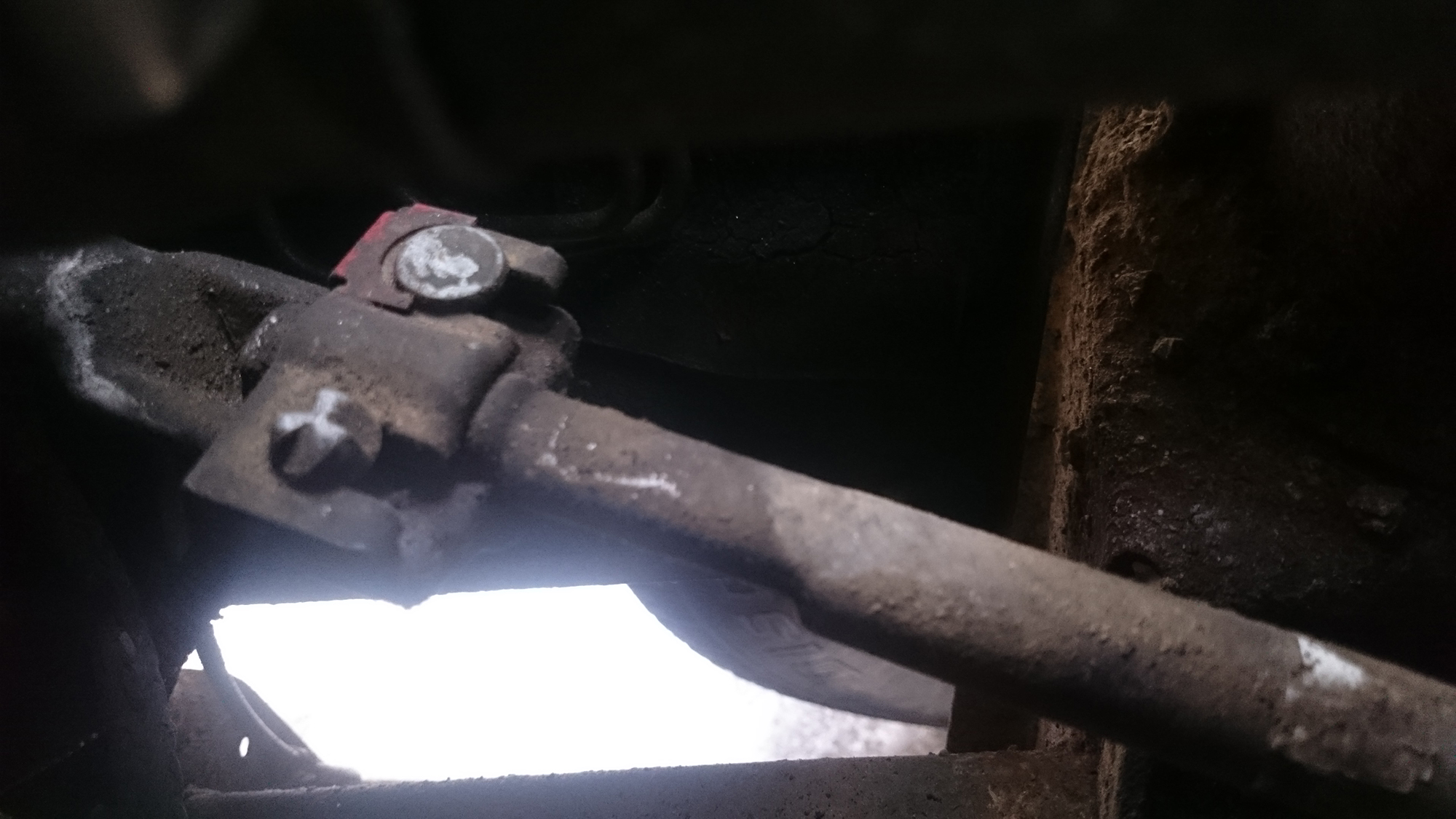

Caute. Mam taky rychly dotaz spod kapoty...neviete ako sa povoluje tato cudna poistka?

Neslo mi to zlozit z prevodky ale nakoniec sa podarilo. Kazdopadne ma to ale zaujima.

Je to pojistka která při nárazu zajistí že hřídel volantu nebude vytlačena z ložisek ven a dál do kabiny. Rozhodně to není něco co by se mohlo jen tak rozebírat.

aha...dik za informaciu. preco to niektore nove diely nemaju?

Lomí se to podle VINka, zřejmě na základě nějakého vývoje, nevím.

Taky jsem vcera sundaval kloub u prevodky nejdriv jsem si myslel ze to povolim ale nakonec jsem zjistil ze ze to je uplne na neco jinyho
