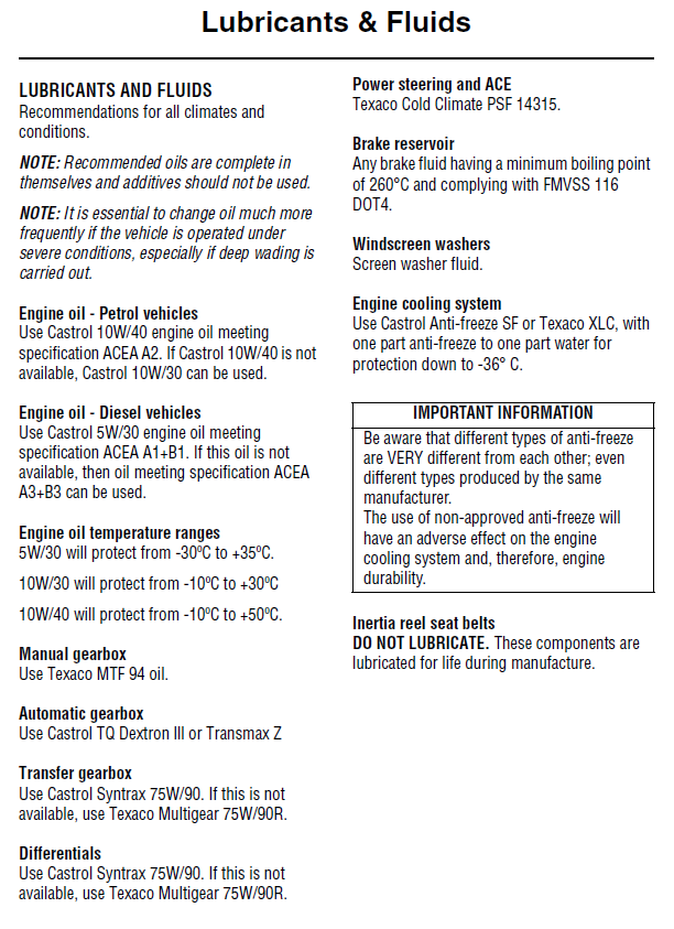

#21 Příspěvek od dava » 28 dub 2015 00:13
Tohle máš v příručce k autu.

#22 Příspěvek od petmic » 28 dub 2015 08:07
V poslednej prirucke k D2 z roku 2003 (LRL0650ENX) pisu zas toto:

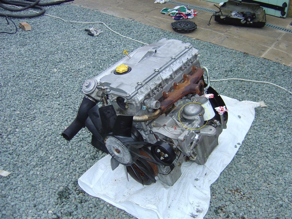

Prosím vás, řekněte mi někdo kde ja na TD5ce odstředivej filtr. Když dá pánbůh v sobotu se konečně vrhnu na výměnu oleje a nemůžu odstředivku najít.

#25 Příspěvek od Miky_CZ » 14 kvě 2015 11:22
kdyz stojis pred motorem tak vpravo nak olejovym filtrem, jde videt zhora motoru, sundas si akorat ten plastovy kryt a uvidis ho

#26 Příspěvek od Land Jirka » 15 kvě 2015 12:24
tady
Příspěvky: 15418
Re: OLEJ 10W40 do TD5
#27 Příspěvek od MadTom » 15 kvě 2015 13:24
Super názornej obrázek. Jenom doplním - opatrně při povolování šroubů co drží víčko - rády se utrhnou, když jsou zakousnuté v hliníkovém držáku.
