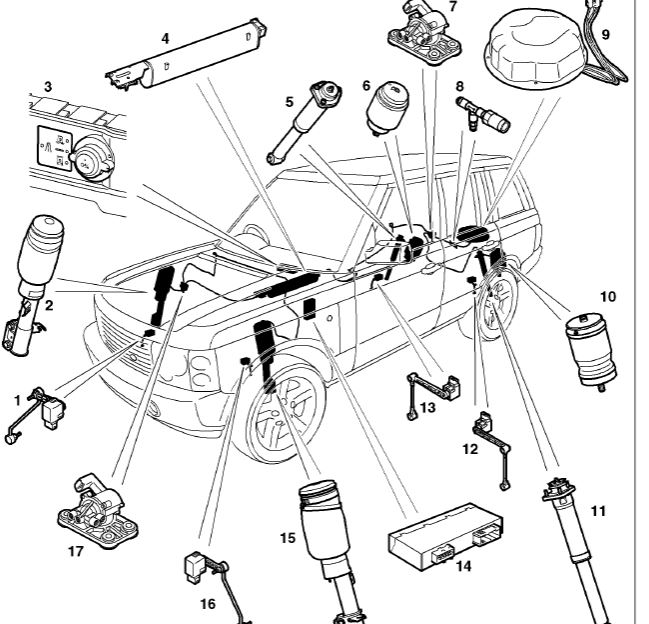

Zdravim,prosim o radu,
Mel jsem praskly LP mech po vymena za novy mech stale uchazi,okolo mechu to neuchazi,nekdy to klesne za hodinu nekdy pres noc,a nekdy ujdou vsechny mechy,a dneska se mi stalo ze pri jizde se LP mech skoro cely usel,Kompresor spina.Nevite im by to mohlo byt?

Pozice 17 je zkontrolovaná?

Dekuji za radu,jeste se zeptam kde to najdu tu 17,podle obrazku to je v pravem prednim podbehu?dnes rano je auto cele na zemi
