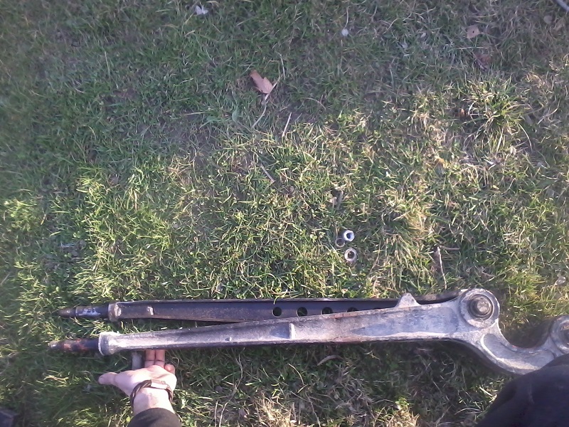

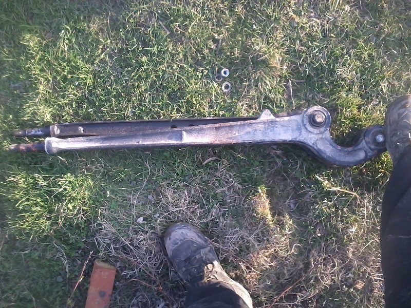

Hodil jsem tam korekční ramena na 2" trochu se to srovnalo ale není to uplně, budu podle nich vyrábět svoje tak bych to mohl dořešit.
Mam to 2" na podložkach + řekl bych unavené pera 2".

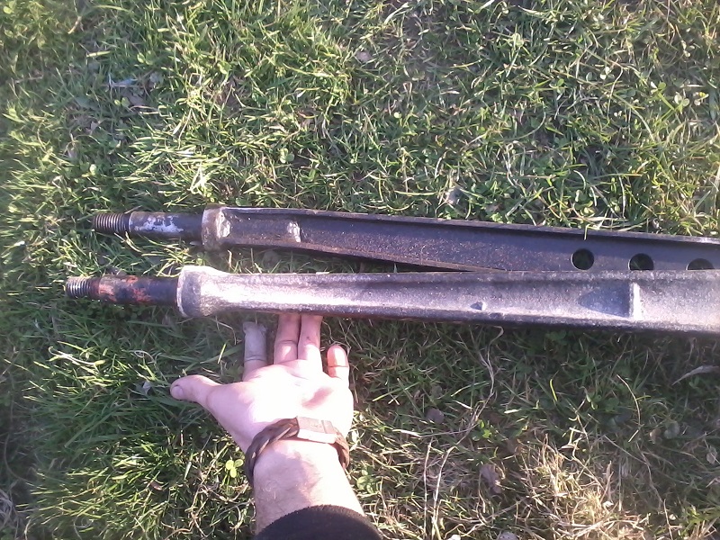

Nemas je vyfoceny polozeny na sobe?
Re: Korekční ramena, uhel předního diffu
Origo a korekci na 2" vyfotím.

To co tu řešíš mně dost zajímá. Už rok tu mám druhý ramena a podle vzorku materialu z nich to jde kovat. Mám v plánu je kováním a ohýbáním zkorekčnit což půjde, jen netuším o kolik to u nápravy nátočit pro záklon a jestli i o kus natáhnout když se ohýbáním (nahoře i dole vlastně zkrátí) zkrácení je nepatrný ale je.

Jo a to vaření asi půjde, jen když je to vlastně zápustkový výkovek je pro mně snažší to hodit na výheň.
Ta délka při zvednutí asi fakt nehraje takovou roli přece jenom když to hodím do trojúhelníku tak mi to zvýšení o 5cm udělá na délce 80cm(rameno) asi 2mm.
Takže pro ty 2" stači asi origo délka.
Já pro ty moje cca 3" to kousíček natáhnu, ale to až podle toho jak to bude vycházet.
Ale překvapila mě jak malé zalomení stačí u toho závitu který to drží v rámu aby to nedrtilo ten silentblok.

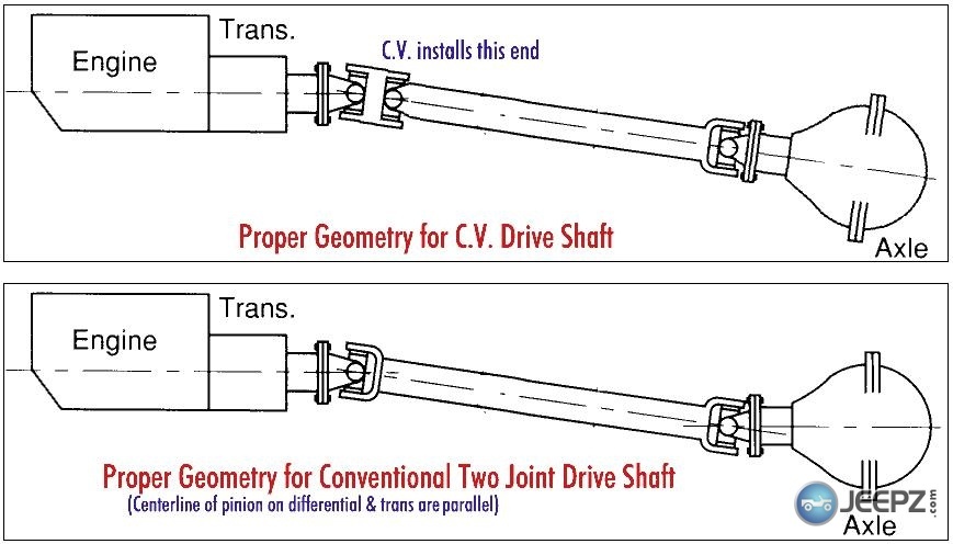

Tak ted už jsem z toho jelen, měl jsem za to že by to mělo fungovat takhle..
obě verze jsou správnýkupec18 píše: 22 bře 2017 00:09 Tak ted už jsem z toho jelen, měl jsem za to že by to mělo fungovat takhle..
horní obr, má stejnoběžný kloub /double kardan kloub/ -tudíž osy nemusí být rovnoběžně
spodní obr. má obyč. kardan. klouby /nestejnoběžný k./ -tudíž osy musí být rovnoběžné ,

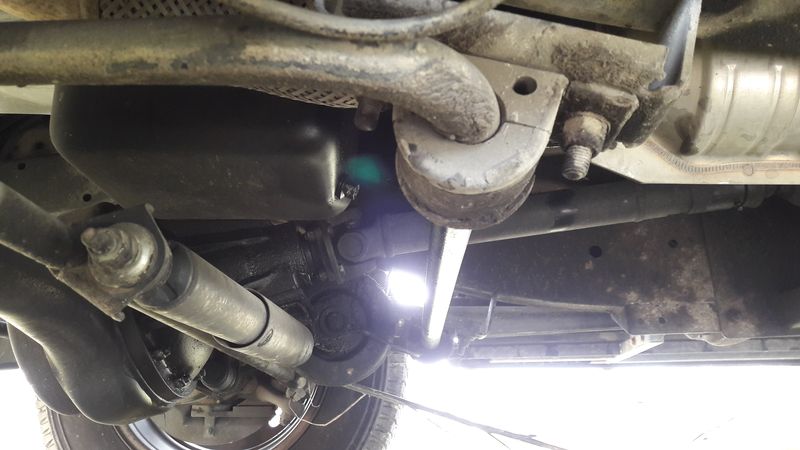

Takhle teda vypadá origo uhel..
Diky RadkoviJ
