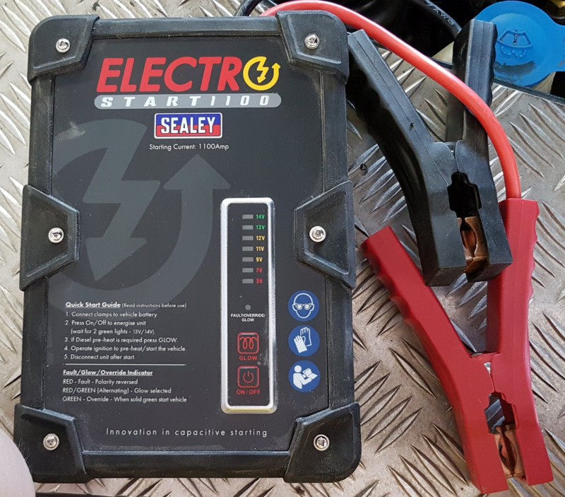

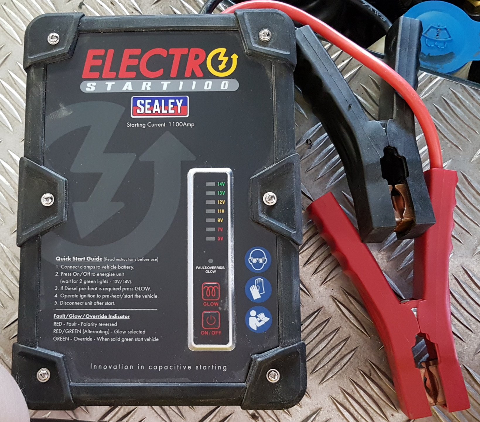

Trochu to tu opráším. Konečně jsem se dokopal k vyzkoušení kondenzátorového Batery Boosteru, kterej jsem koupil asi před rokem. Takže výsledek. Baterka 11,2V neotočila motorem, po nabití batery boosteru 1100A na této vybité baterce motor 300tdi nastartoval na první otočení. Za mě dobrý

Koupil jsem ten samý. Jel jsem solo s dvěma děcka zkratkou přes Ukrajinu do Řecka. Už se mi dvakrát povedlo vyšťavit baterku na D2 tím, že jsem nechal pootočeny klíček. Stál jsem v křoví u pláže. Věčně rozsvicene světýlko v kabině při každém otevření dveří.. Skvělá věcička. Taky doporučuji. Kupoval jsem za 5500,-

Ještě mi to nedalo, a zkusil jsem jestli to nastartuje i bez baterky. A nenastartuje, protože žhavení u diesela vycucne potřebnou energii pro starter. Jedině zkusit vypnou žhavení, vytáhnout pojistku? Takže startovací baterka musí mít tolik šťávy aby zapnula žhavení a pak to nastartuje.
