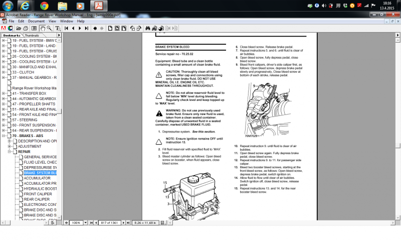

Tady máš postup

eliotte takže nejprve se má natlakovat celí systém jestli jsem dobře pochopil byl jsem auto projed auto brzdí ale pedál se propadá až k podlaze
Příspěvky: 11535
Re: brzdy rr p38
#4 Příspěvek od eliott » 13 dub 2015 20:21
Nejdřív se odvzdušňuje hlavní válec - ta kostka s ABS, pak teprve třmeny.

ok tak si vytisknu přelozený návod a zkusím to znovu odvzdušnit přesně podle návodu dekuju
