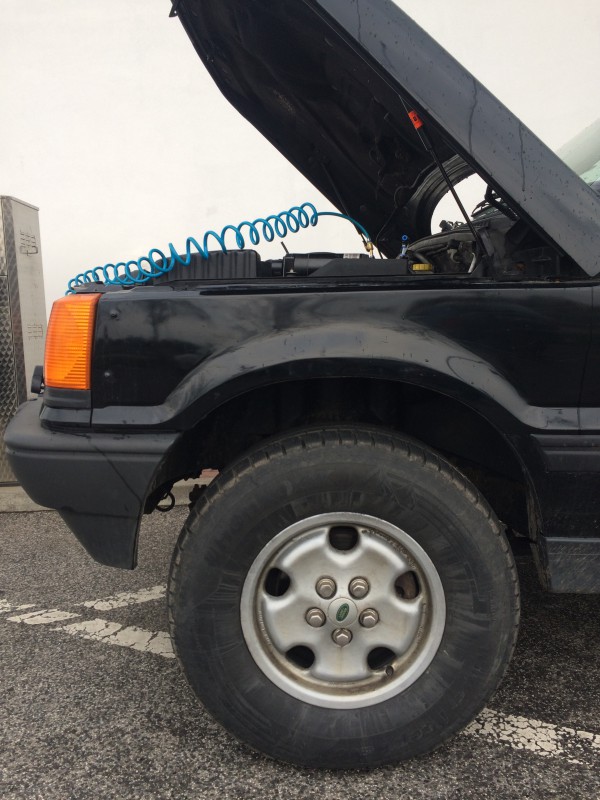

P38mička na zemi
Re: P38mička na zemi
Supee, dekuji to je ono.... nemam moc casu procitat forum
