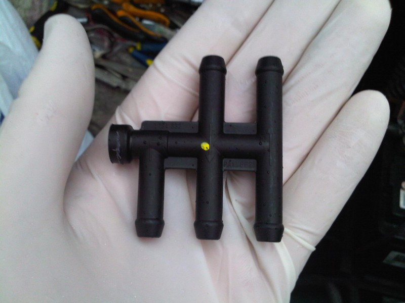

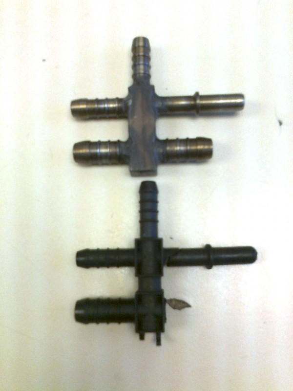

#3 Příspěvek od cesta » 15 kvě 2017 18:51
Ahoj, no nevím jestli to seženeš samostatně, ony ty hadice (asi teflonove) jsou na tom rozbočovači nalisované, pokud si dobře pamatuji. Nejde to sundat aniž bys je nemusel zkrátit. Taky se mi zlomil a myslím, že to musíš koupit aj s těmi trubkami a to je utopie. Nakonec jsem to nechal vyrobit .Viz foto. s tím, že jsem to musel nadstavit hadičkami a zajistil páskami. Jinak v BMW jde koupit něco podobného z plastu, koupil jsem ho, ale nakonec nepoužil. Viz. foto a obal z toho BMWackého.
