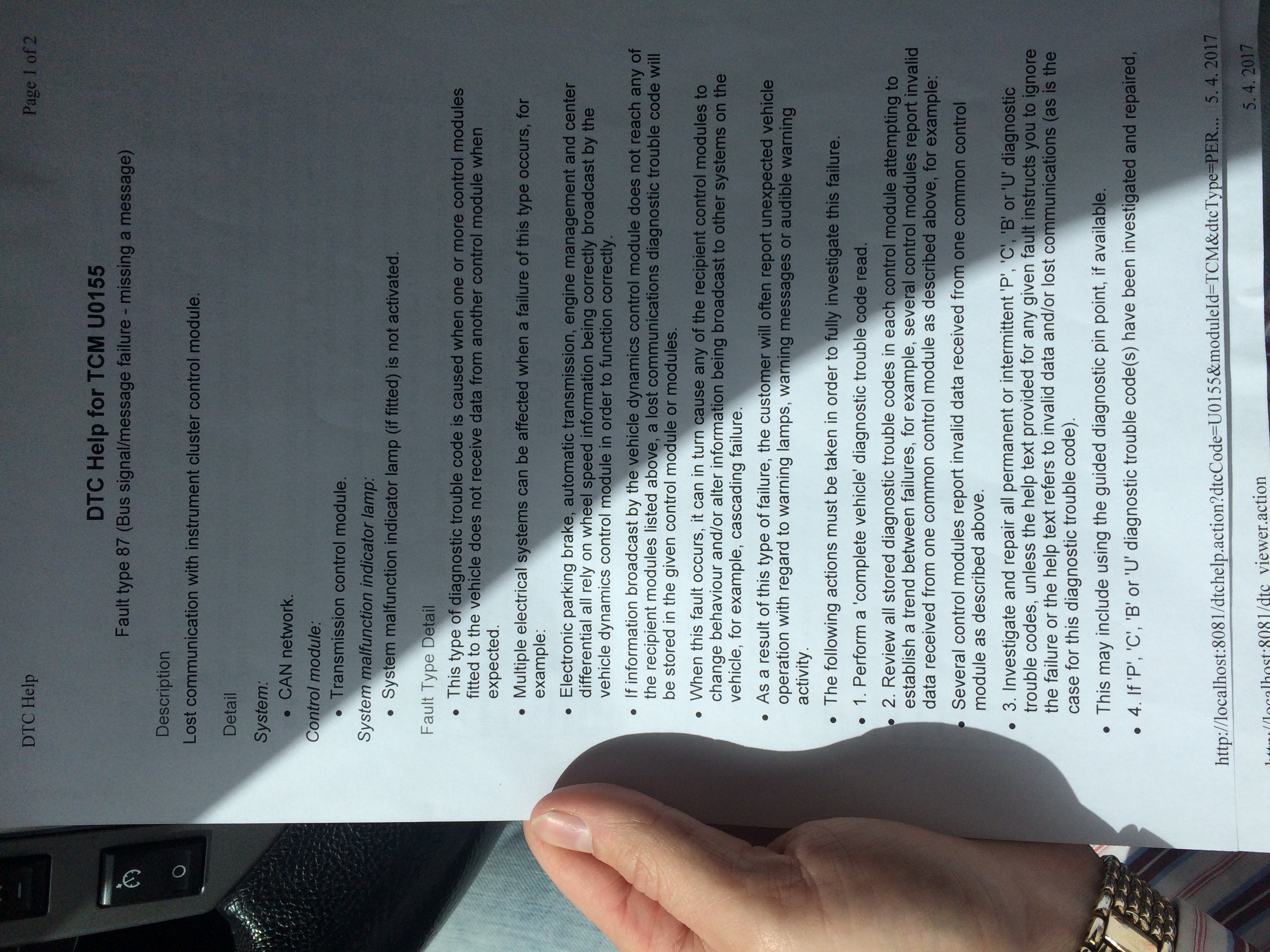

Budem vdacny za vsetko. Pre uplnost este dodam, ze ked sa tam nahodila na zaciatku ta TCU z
ineho auta, tak pred nakodovanim zmizla chyba P2716 a bola tam iba chyba komunikacie, takze
auto iba nepoznalo tu TCU, tak ju bolo treba iba nakodovat na moje auto, co sa vtedy aj podarilo v tom Trencine, lebo auto odtial odislo bez chyby, ta sa prejavila az v BA.
Pre ludi ktory sa vyznaju iba dodam, ze nudzovy rezim sa objavoval hned po len jednom otoceni startera, takze tlakovy problem to byt nemohol.
Je to nejaka hnusna el.zavada na ktoru nevieme prist. V Top aute vraj nevedia a iba skusaju a odkladaju ma z tyzdna na tyzden.
