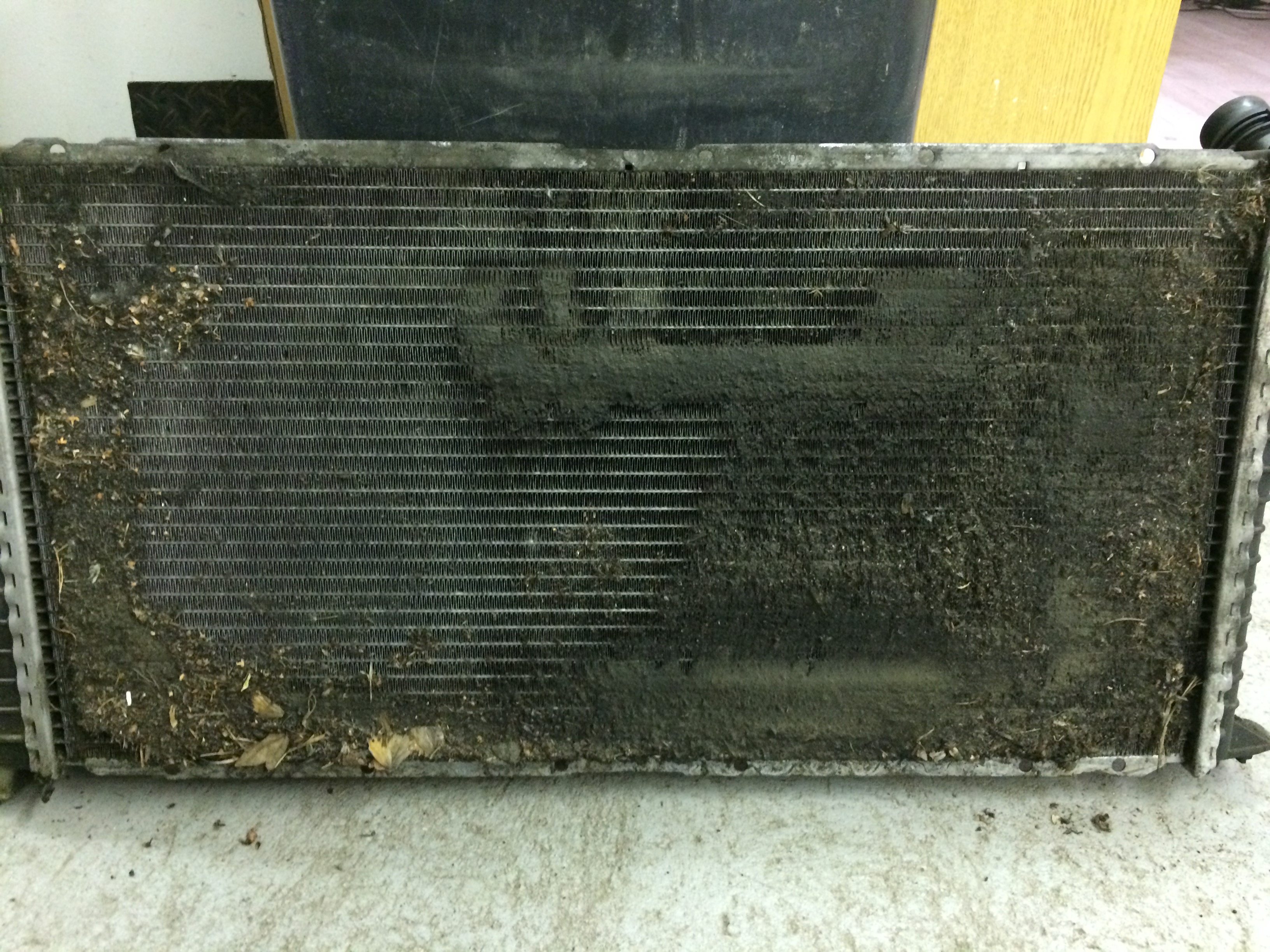

Boli tam nejake chybicky krasy,ako nefunkcny el.ventilator a zrejme vdaka nemu praskol termostat na egr.Toto sme dali do poriadku,ale.....moj muz stale sleduje teplotu motora na skrytom menu v budikoch a nervaci,ze je vysoka,hoci rucicky na budikoch nic take neukazuju.Porovnava to stale s bmw e39,kde je rovnaky motor.Prosim vas,mozte mi niekto napisat,aka je teplota motora u RR za jazdy?Ci je normalne,ze stupa pri zosliapnuti plynu pri predbiehani a potom zas o nieco klesne?

HA! to jsou ty baworacke TD! precti si par vlaken niz o P38 2,5DSE.

Nemichej 2.5tds s 3.0d.
Zkus vyčistit chladič. Bývá zanesený jak se drží bordel mezi chladicema.

To jsem mu už psal, je to časté..

Ide mi skor o to,ci niekto z vas realne cekoval cez skryte menu teplotu pocas jazdy,ona je mozno normalna,rucicky na budikoch su totiz v normale,skryte menu ukazuje priemer 105,obcas 108,pri predbiehani stupa potom klesne

Myslim že ve výkonu je ta teplota v normálu. Ale ten chladič at urcitě vyčistí.
