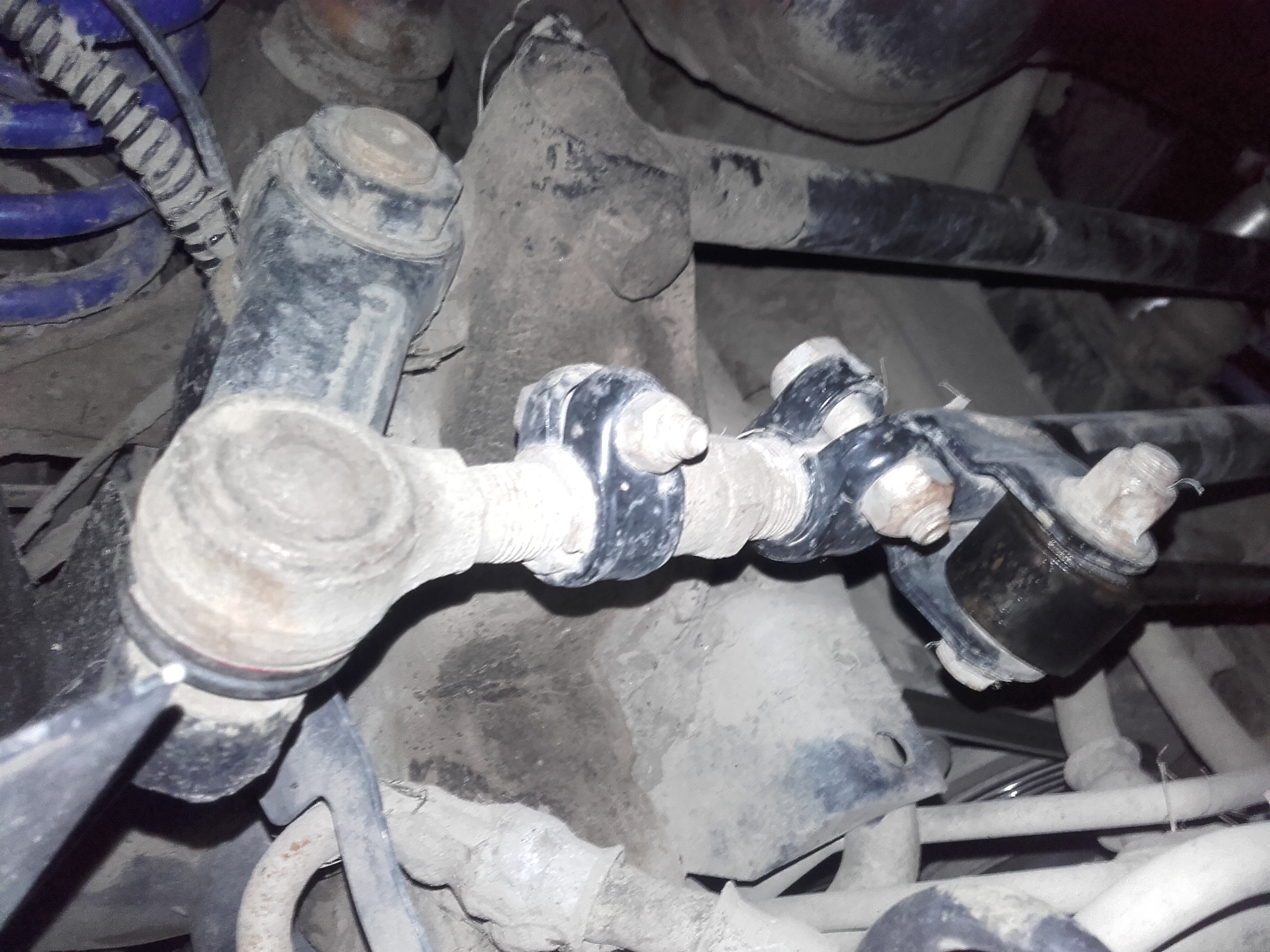

#5 Příspěvek od Amon » 11 črc 2017 14:51
Overil jsem to a je to p38 :grin: podle prodejcu je stejny cep na D2 i na p38. Pevnostni to neni, bude to origo
Pod auto se dostanu dneska vecer - hodim sem pak nejaky foto. Jde mi o to, ze kdyz uz poprosim kamarada o pomoc pri vymene, tak at mam pripraveny spravny dily :-)

#7 Příspěvek od Amon » 12 črc 2017 08:09
Tak jsem vlezl pod auto a snad jsem to rozlouskl. Na strane ridice je nasroubovany cep QFS000010 a na strane spolujezdce je tyc se zalisovanym cepem QFS000050.

#8 Příspěvek od teslo » 12 črc 2017 09:42
:yes
aha...Ty si myslel prednu tyc riadenia...ja som hovoril o spojovacke (ta zadna), ale v principe je to to iste. Tiez jeden cap zalizovanyv v tyci a druhy na stelovaku.
