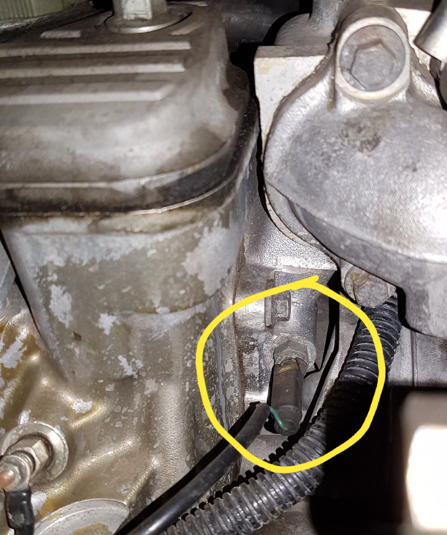

Def 300tdi. Neví někdo k čemu je tohle čidlo asi teploty co je v domku termostatu? Doteď jsem myslel, že na budík jdou údaje z čidla co je v hlavě, a rád bych to místo využil na jiné čidlo.

čidlo na fotce je od budíku teploty

A k čemu je teda čidlo zvrchu na hlavě?

u defa skoro na nic :-)
musel bych se mrknout, ale mám dojem že z něj bere údaj ovládání EGR ventilu a možná doba žhavení motoru
často není vůbec zapojené a auto jede normálně...
musel bych se mrknout do schéma

Super moc děkuju, to jsem chtěl slyšet. :yes :yes :yes
