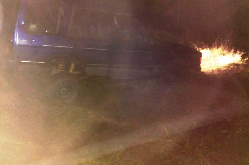

Pod autem jsem ležel proto, že mi včera v noci v těžkém terénu při zkřížení náprav něco křuplo a ztratil jsem přední náhon. Za deště v lese a bez signálu jsem tahal kurtama auto 4h do rozbřesku aby byly nápravy rovně a já mohl na zadní náhon nějak vyjet. Díky bohu za ty gumy, které jsem obul den předtím :Sorry:

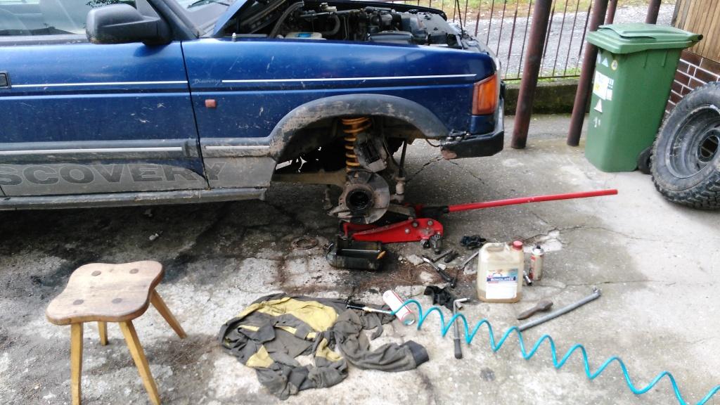

Tak konečně hotovo :Pohoda:
Ráno jsem zajel do místního velkoskladu o kterém jsme neměl ani páru v Tučapech u Holešova, nakoupil poloosu a hardy spojku a celý den strápil pod autem...
