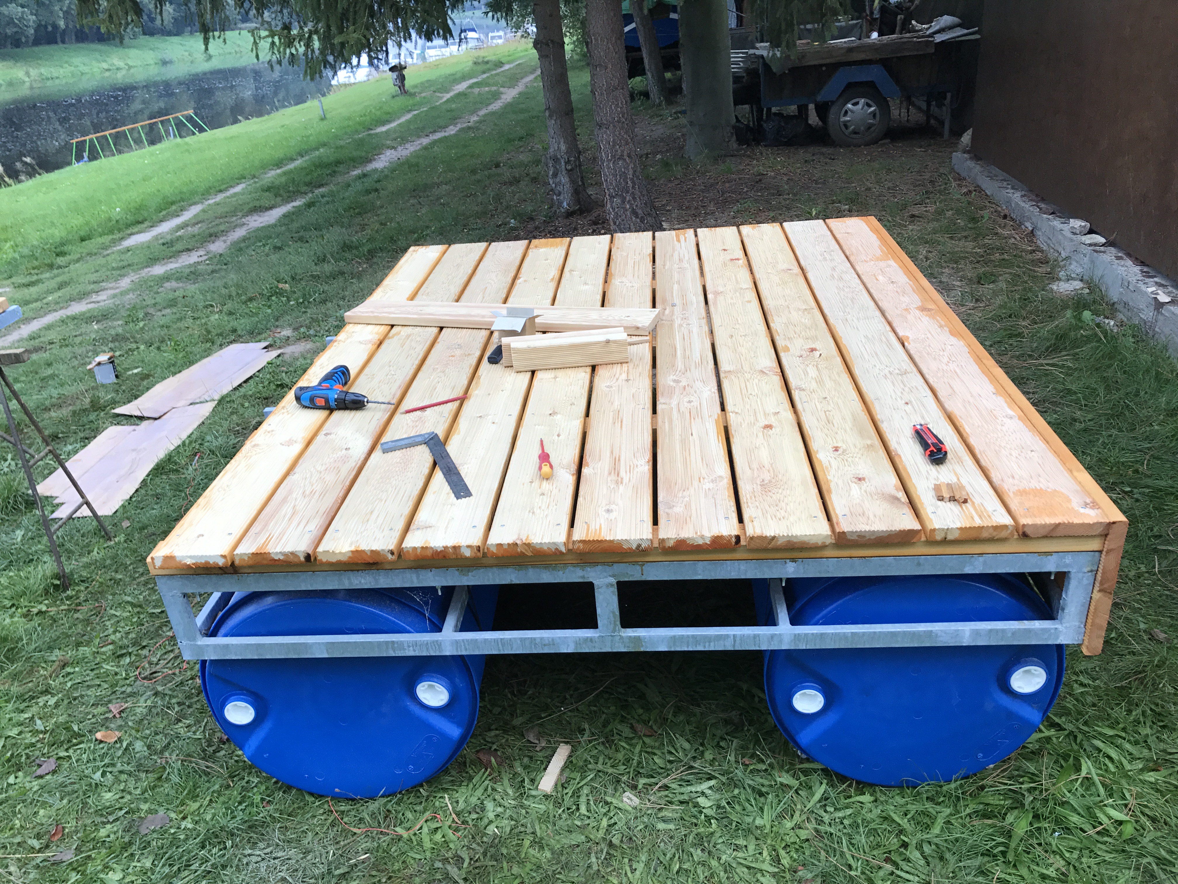

řeším takový fyzikální problém s molem plovoucím na vodě. Molo je postaveno na 4x 220l plastových sudech. Z hlediska nosnosti je to naprosto dostačující. Nicméně stabilita mola není tak velká jak jsem očekával. Prostě když na něj člověk stoupne, tak se naklání ze strany na stranu. Napadlo mne trochu změnit těžiště napuštěním vody do sudu. Jen nevím jestli to není blbost. Pomůže to nebo se molo bude kymácet dál? Co si o tom myslíte? Budu mít štěstí, že nějaký odborník půjde okolo?

Když napustíš sudy částečně vodou, tak ti to to molo zatíží a ono se zanoří. Jak moc se může zanořit, aniž by to vadilo? Jestli ti sedí příliš vysoko na vodě, tak je to pochopitelně nestabilní. Za zkoušku ponoru nic nedáš. Akorát tam té vody nedávej moc, strašně blbě se to potom tahá z vody.

taky si to myslím, že když do sudů načerpám vodu, tak ho trochu ponořím a tím snížím těžište. Jinak tahat ven to nebudu a případně vodu ze sudu zase čerpadlem vyčerpám
Jen to nechci napouštět, kdyby to nemělo smysl. Proto se ptám
Jinak ted je ponor cca do třetiny sudu

Zařízení, které zmenšuje stranové splouvání je kýl plachetnice. Jedná se o profilovanou desku umístěnou v ose lodi svisle do vody, na jejím konci je umístěna zátěž. Proudění okolo kýlu lodi ukazuje obrázek:ktorí mi nejde priložiť.

Kýl plachetnice slouží primárně k tomu, aby se snížilo těžiště lodě a lod byla schopna se vrátit při určitém náklonu do původní polohy, tedy se nepřevrátit. Jinak je součástí laterálu, což je část lodi, která se nachází pod hladinou a klade odpor proudění vzduchu du plachet, čímž vzniká síla, která lod žene kupředu.victom píše: 05 říj 2017 23:23 Zařízení, které zmenšuje stranové splouvání je kýl plachetnice. Jedná se o profilovanou desku umístěnou v ose lodi svisle do vody, na jejím konci je umístěna zátěž. Proudění okolo kýlu lodi ukazuje obrázek:ktorí mi nejde priložiť.
http://www.mo-na-ko.net/lode-plachteni.htm
Ano, snížení bodu těžiště by mělo stabilitu zvětšit, ale hledám jiné řešení než kýl

... co zvětšit plochu - dát ty sudy vně mola?

The consensus among dock builders is that 1.8 metres (approximately 6 feet) x 6.1 metres (approximately 20 feet) is the minimum size for a stable floater; this single section weighing in at about 450 kilograms.
Toto som nasiel na nete ked som sa rozhodoval ci pevne alebo plavajuce molo. Nakoniec som spravil pevne koli stabilite.
Re: Trocha fyziky - stabilita tělesa ponořeného do vody - je tu nějaký odborník?
to mi ještě 4m chybí:-) Z mnoha důvodů má to molo 1,7x2m. Váhu odhaduji tak na 130kg. Pevné jsem dělat nemohl. Jednak kvůli změnám hladiny v průběhu roku a taky není stabilně ukotvený a počítá se s přesunem.halo píše: 06 říj 2017 08:30 The consensus among dock builders is that 1.8 metres (approximately 6 feet) x 6.1 metres (approximately 20 feet) is the minimum size for a stable floater; this single section weighing in at about 450 kilograms.

Myslím že jde o opravdu malou plochu, řešení v napuštění vody bych asi neviděl pouze se sníží těžiště, pokud na roh stoupne 90kg člověk pak na uhlopříčce musí být min 2/3 váhy tj 60kg... voda se chová jako nerovná plocha na kterou stůl o čtyřech nohách postavit bez vypodložení taky nejde jen tak. schudnější bych viděl přidat do prostřed ještě dva sudy zvíší se styčná plocha ...

Kýl = kus betónu na pevnom pod hladinou, pevne spojené z molem ( na trubke , lepšie na dvoch doskách do krýžu ) by stabilitu mohlo spomalit. Tj. Keď slapnes na kraj, tak to NEbude mať tendenciu sa rýchlo zorkyvat.
Závažie na každej strane by bolo použiteľné pri stálej hladine vody

Děkuji všem za názory, je super, že tu na foru máme tolik odborníků. Skoda, že jsem se nezeptal dřív, obzvlášt práce pana Hrabovského je tedy dost sofistikovaná. I když výpočtům bych při svých matematických znalostech věnoval asi tak 10x víc času, než samotné stavbě.
Ale pořád myslím trochu na Archimeda. Když ty sudy napustím vodou, tak budou těžší a tedy vytlačovány větší silou. Je to jako lod. Čím je lod těžší, tak je i stabilnější. Je to správný názor?
Každopádně tam ještě dva sudy přidám. No a o víkendu jde lod z vody, tak bude na přemýšlení celá zima.

Ahoj, zde přikládám archimédův zákon - Těleso ponořené do tekutiny, která je v klidu, je nadlehčováno silou rovnající se tíze tekutiny stejného objemu, jako je ponořená část tělesa. Tzn, že pokud do toho napustíš vodu, ničemu tím nepomůžeš. A snížením těžiště také dle mého v tomto případě nic nevyřešíš, je to moc malé. Jaké tam máš dno a břeh (materiál, sklon, hloubka)? Jak moc to plánuješ "stěhovat" a jak často u toho budeš? Určitě nějaké řešení vymyslímeDiglobe píše: 09 říj 2017 23:25 Děkuji všem za názory, je super, že tu na foru máme tolik odborníků. Skoda, že jsem se nezeptal dřív, obzvlášt práce pana Hrabovského je tedy dost sofistikovaná. I když výpočtům bych při svých matematických znalostech věnoval asi tak 10x víc času, než samotné stavbě.

bude se to stěhovat docela často, tak kotvení moc v úvahu nepřipadá. Možná se to bude muset i tahat na zimu ven. Podle toho, jak se rozhodne správa toku. Ale jak jsem zjistil, zas tak hrozný to s tou stabilitou není. Jen jsem od toho možná očekával taneční parket na vodě. Zkusím tam šoupnout ještě dva sudy a myslím, že to bude OKAddnye píše: 24 říj 2017 18:04Ahoj, zde přikládám archimédův zákon - Těleso ponořené do tekutiny, která je v klidu, je nadlehčováno silou rovnající se tíze tekutiny stejného objemu, jako je ponořená část tělesa. Tzn, že pokud do toho napustíš vodu, ničemu tím nepomůžeš. A snížením těžiště také dle mého v tomto případě nic nevyřešíš, je to moc malé. Jaké tam máš dno a břeh (materiál, sklon, hloubka)? Jak moc to plánuješ "stěhovat" a jak často u toho budeš? Určitě nějaké řešení vymyslímeDiglobe píše: 09 říj 2017 23:25 Děkuji všem za názory, je super, že tu na foru máme tolik odborníků. Skoda, že jsem se nezeptal dřív, obzvlášt práce pana Hrabovského je tedy dost sofistikovaná. I když výpočtům bych při svých matematických znalostech věnoval asi tak 10x víc času, než samotné stavbě.
Každopádně tam ještě dva sudy přidám. No a o víkendu jde lod z vody, tak bude na přemýšlení celá zima.Já osobně bych to řešil nějakým adaptivním kotvením.

Dal bych vice plovaku. A pokud mas k molu lavku, tak sud pod lavku tam kde se napojuje na molo. Je to pak stabilnejsi pri prechodu z/na lavku. Takto male molo ale nebude nikdy moc stabilni. Lepsi tvar u mensich mol je T nebo ho musis zvetsit. A pokud to chces snadno vytahovat z vody, tak udelat delene, ale s pevnym spojem.

To kotvení může být, že ho během tří minut vyndáš/nandášDiglobe píše: 24 říj 2017 22:00

S tím sudem pod lávku to zkusím. tím se i zvětší plocha na hladině. Měl jsem ho udělat větší hned na začátku. ale myslím, že kromě nedostatku času nic nebrání tomu udělat ještě jednou to samé a spojit je.turby píše: 24 říj 2017 22:56 Dal bych vice plovaku. A pokud mas k molu lavku, tak sud pod lavku tam kde se napojuje na molo. Je to pak stabilnejsi pri prechodu z/na lavku. Takto male molo ale nebude nikdy moc stabilni. Lepsi tvar u mensich mol je T nebo ho musis zvetsit. A pokud to chces snadno vytahovat z vody, tak udelat delene, ale s pevnym spojem.
