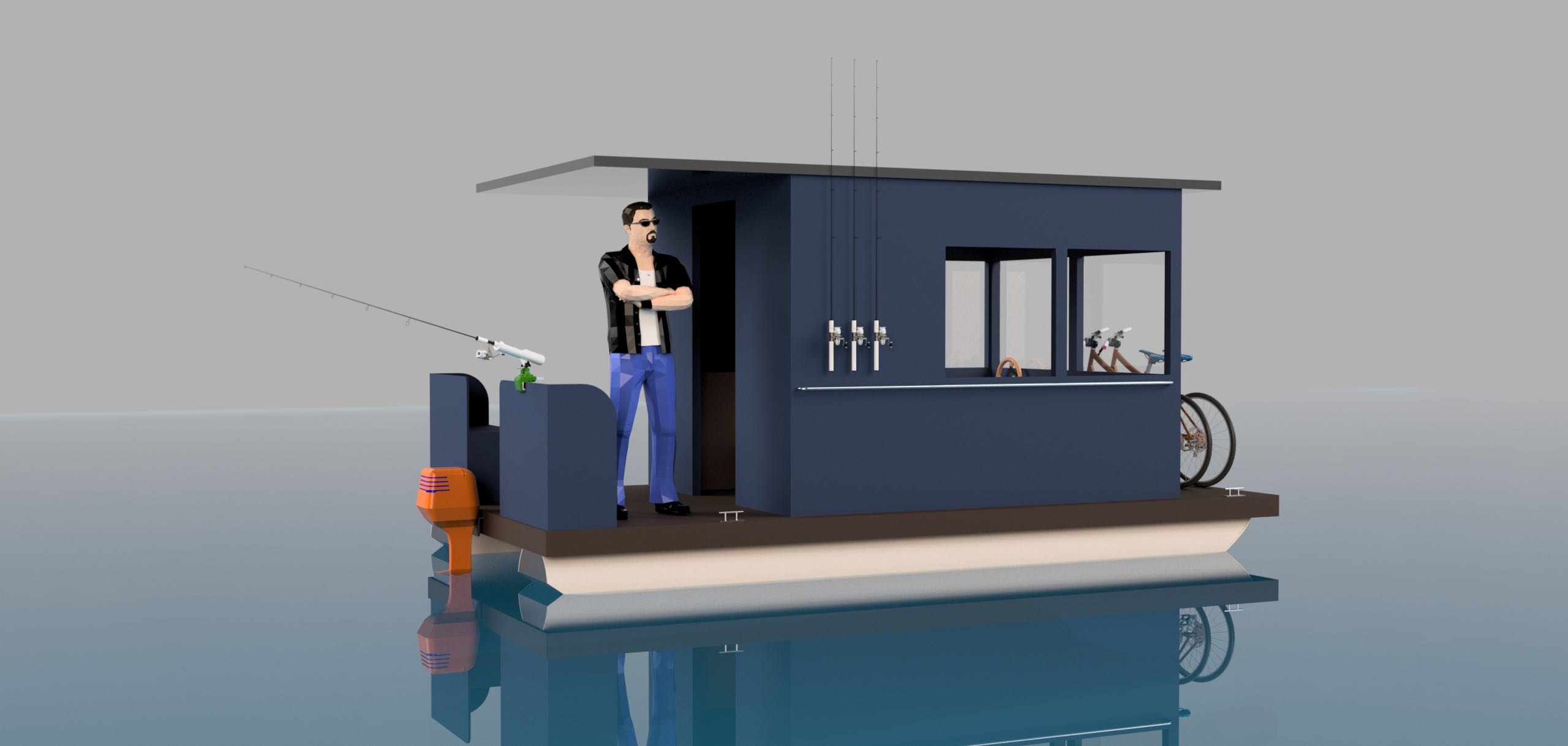

za kolik mas zdroj na sudy 220l? budu jich ted potrebovat 10. kdyby byly pod 300 za kus tak bych se teda vubec nezlobil
pujcovat si lod v pujcovne mi lezlo krapet do penez. a svisti chteji byt na vode furt. tak jsem si rekl, ze si neco postavim. do jara mam co delat...

To jsem tedy zvědavej, co do jara stineš postavit. Vor se stanem?
DIII
Re: Trocha fyziky - stabilita tělesa ponořeného do vody - je tu nějaký odborník?
tohle. plovaky uz mam hotove. ted zrovna delam pricniky na plato. motor bude tohatsu 10 nebo 15hp s dalkovym ovladanim.

Tohle ma ponor do cca 40cm. Povodne jsou brnkacka. Jen se nam zvetsi plavebni draha. A jako bonus dojedu skoro az k barakuMadTom píše: 26 říj 2017 16:43 Když to tu čtu, tak jsem si vzpomněl na rok 1997, když jsme tu díky drobnému přebytku vody měli plavající úplně všechno. Takový plovoucí dům nebyl nic divného, akorát strašně drhnul o dno.![]()
