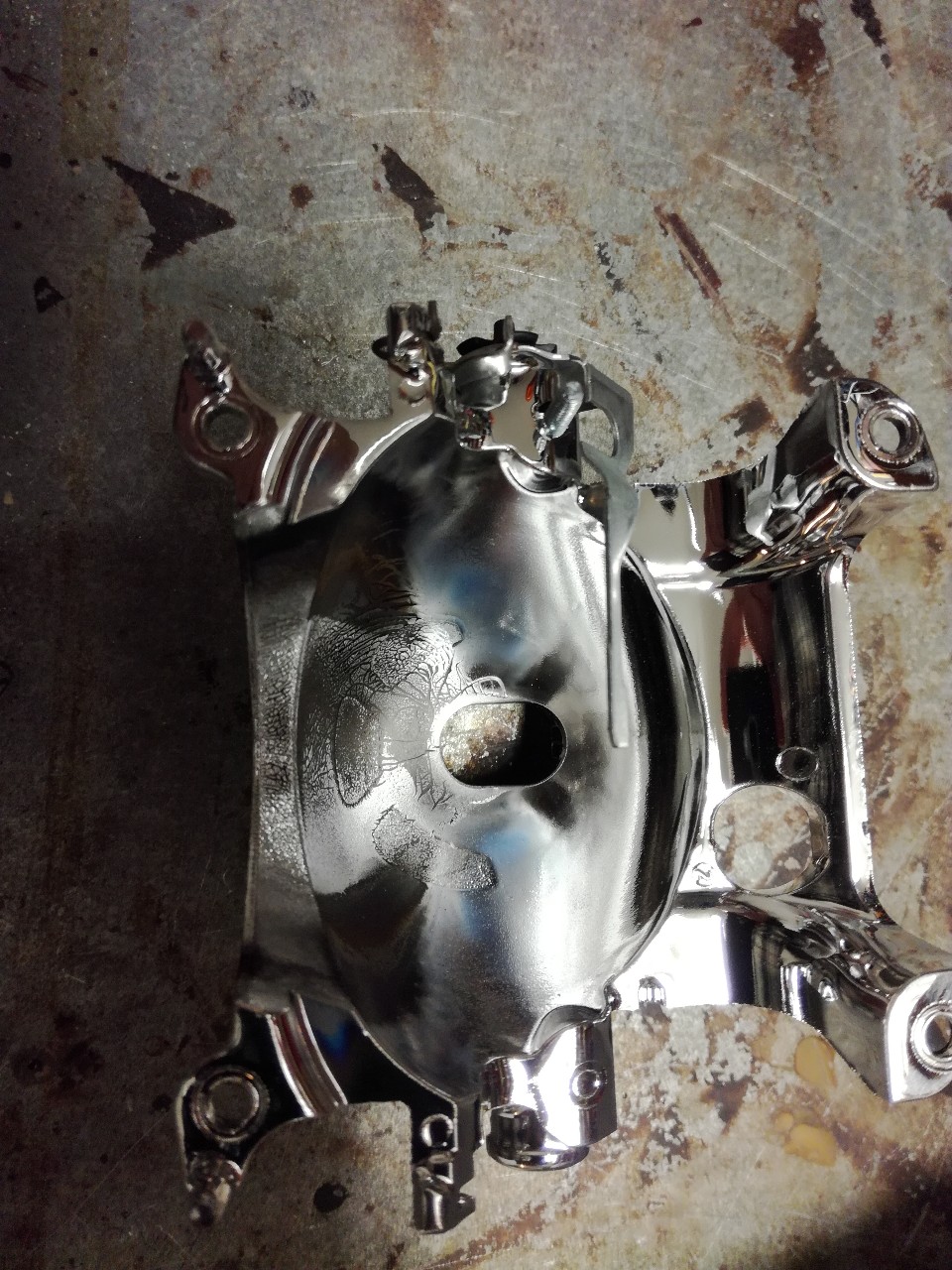

Tak jsem se vrhnul na světla.
Nejdřív jsem vyčistil zevnitř kryty, pak čočku a nakonec jsem komplet rozebral paraboly xenonů.
No nedivím se, že to nesvítí :D
Takže paraboly šly na repas a jsem zvědav na výsledek :mrk

To jsem taky zvědavej, jak a jestli se to podaří. Několikrát jsem viděl pokus o repasi, kdy se to po ohřátí za provozu prostě oloupalo, i když jinak to na pohled vypadalo dobře.

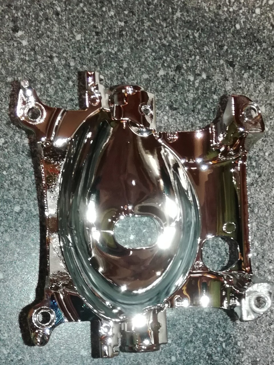

Tak jsem zpět nainstaloval repasované paraboly a musím říct, že rozdíl v osvícení okolí, je víc než markantní. :wink:
Světla svítěj jako z výroby a zvlášť dálkový dělaj z noci den. Přídavná parabola s halogenovou žárovkou působí vedle bixenonový dálkový jako bludička :chuckle

http://www.chromovani-plastu.cz/
V pondělí jsem to poslal a za týden v pondělí jsem to měl doma. Když to tam odvezeš a vyzvedneš, tak 2-3 dny.
