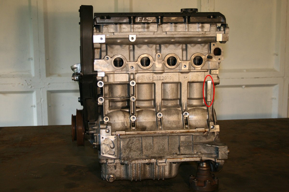

Cislo je na bloku svisle dolu

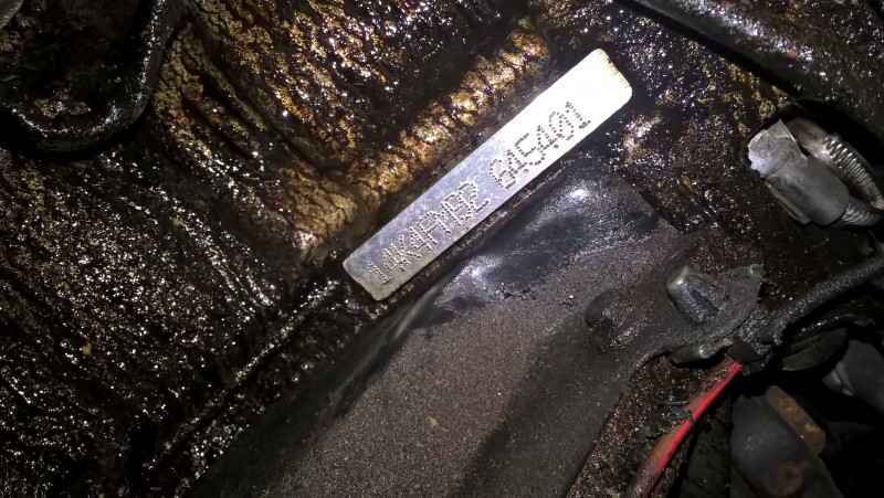

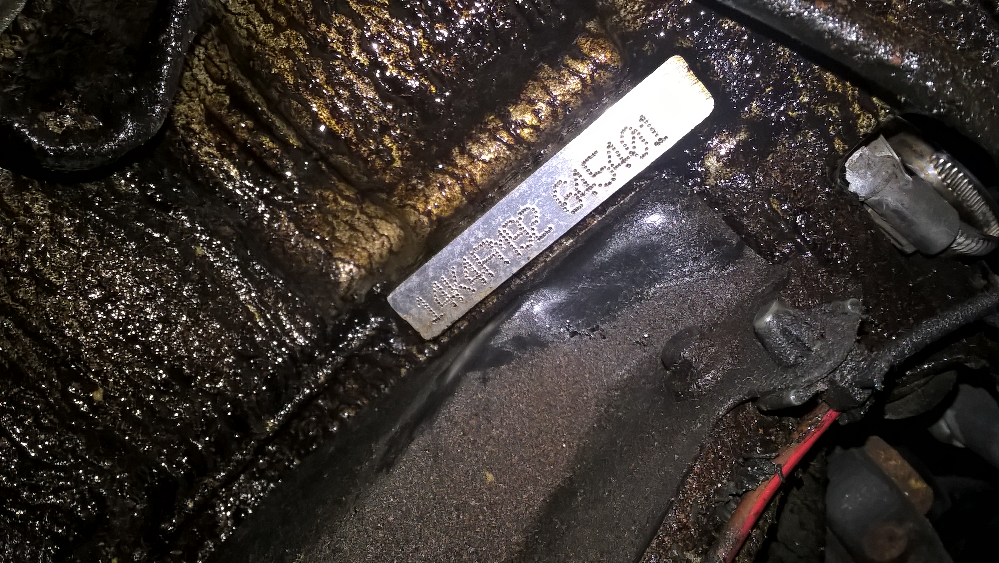

Ahoj. Já to číslo motoru nemohu zaboha najít. To je foceny ze shora nebo zespodu auta?

Čau kolíňáku, vlákno je o 1.8 K, koukám, že máš v popisku 2.0, tak nevím na jakém motoru hledáš :(
Tak radši pro všechny:
https://www.freelanderspecialist.com/fr ... der-engine

#10 Příspěvek od pvell » 01 kvě 2019 05:49
Ahoj. Díky moc, mám 2.0DI. no ještě že to nedávají ze vnitř :sweat

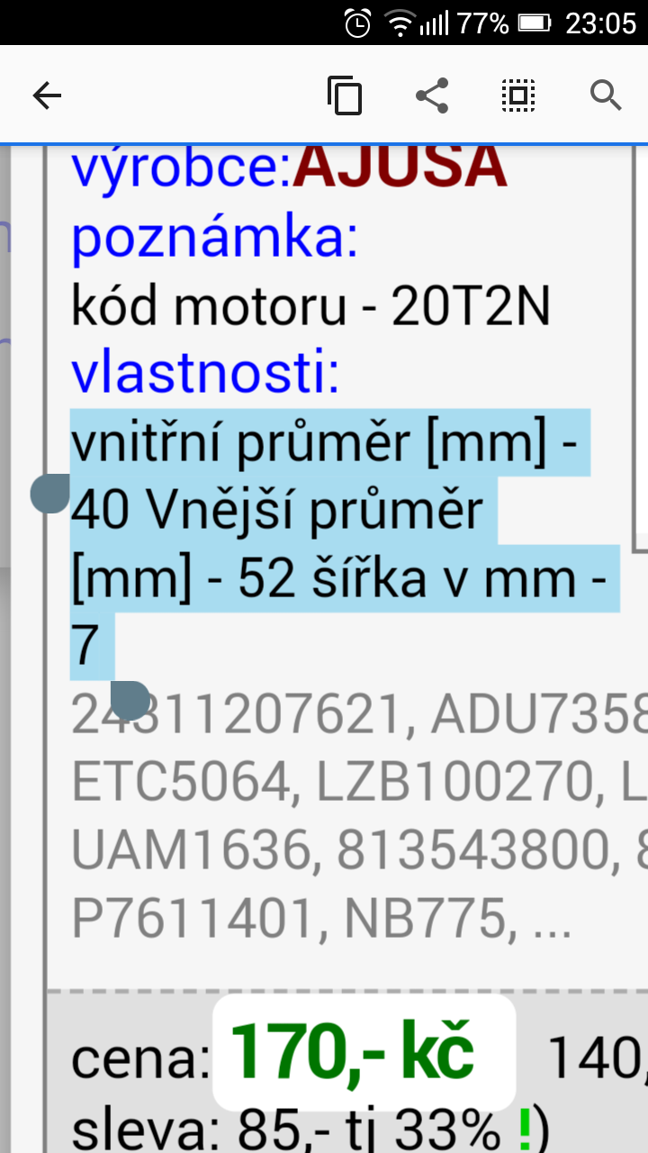

Prosim vás neviete aké sú guferá na strane rozvodov 2,0 Di 72kw? Mám to zasrané od oleja a strašne ma to žerie.....
Ďakujem

Je to určitě od gufera ? Docela často teče servo 😶

Vraj na 90% to ide od gufera

Ďakujem :yes
