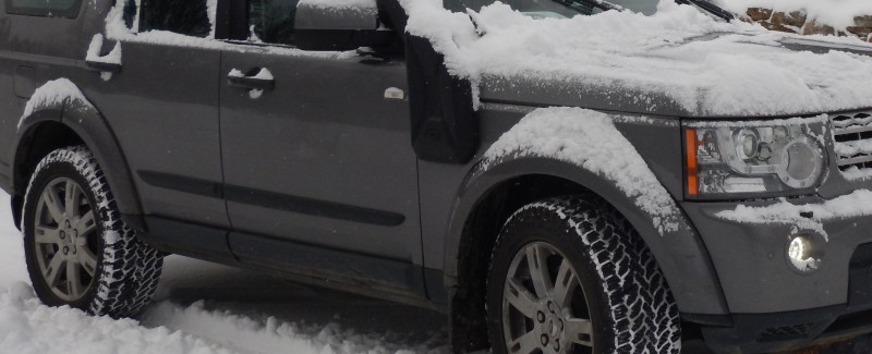

psal jsem i do jiného vlákna ale pro info tyhle mám 2 měsíce - je to novinka. Zatím !!! jsou tiché na asfaltu, na AT super v terénu a dobré na sněhu (na D4).

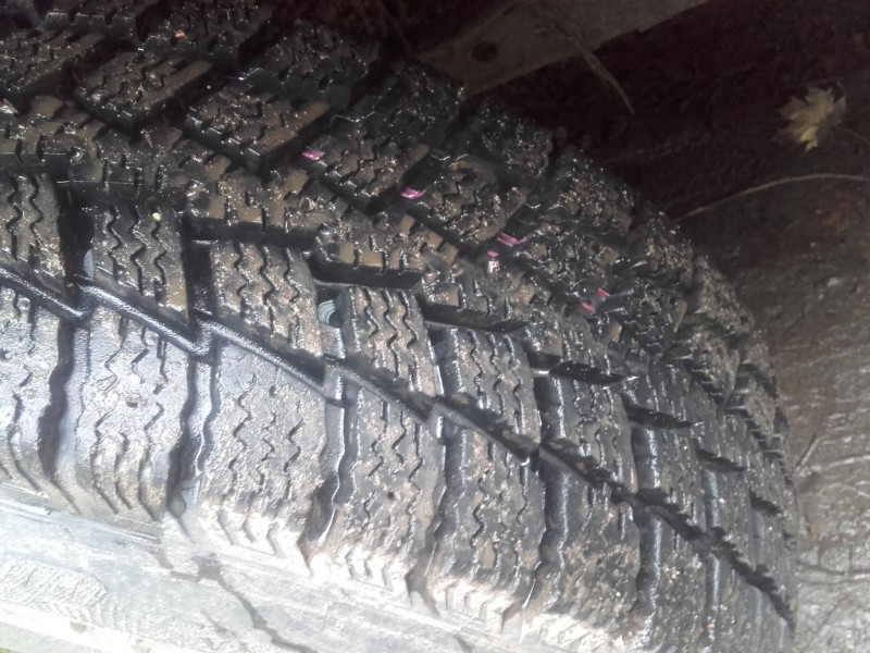

Zimní dodávkové Kumho 245/75 R 16 sem koupil nedávno,sice s hodně starým DOT,ale přesto materiál měkčí než rok staré Barumky co má žena na svým osobáku. Pneu otestovány v sobotu na Doupově a po upuštění mohu naplno tvrdit,že přimhouřit sem nemusel oko ani jedno,kolegové z naší skupinky by jistě toto tvrzení potvrdili. Co se týče odolnosti či proražení: ostrých šutrů velkých i malých potkaly na Doupově nepočítaně i bočnice a nic se nestalo. Rozdíl mezi ostatními ve skupince kteří byli vyzbrojeni různými MT pneu byl v nutnosti použití navijáku akorát mínus 1 pro tyto Kumho a to v táhlém stoupání na podkladu bahno plus stará tráva,jinak sme naviják používali shodně. Horší to bylo cestou domů při jízdě po dálnici. Při rychlosti kolem 100 km/hod značný hluk a vibrace jak když jedu po valše. Je ale možné,že sem tam někde v terénu přišel o nějaké závaží,to ještě nevímAdam P. píše: 28 lis 2017 10:03čili hledáme svatý grálmasar píše: 28 lis 2017 06:33 Chápu dobře, že chceš jednu gumu jak do bláta aby brala, tak aby dobře zastavila na sněhu?tohle asi bude dost těžké hledání s asi nijakým
výsledkem. dneska už asi nikdo takové univerzálky mezi AT a čistým zimákem nedělá. a i kdyby, tak další problém bue dostupnost v požadovaném rozměru
dneska prostě frčí buď klasický zimák, který je super na ledu a uježděném sněhu, ale v terénu na blatě nepoužitelný – ucpe se, nebo to prorazíš o první větší větev či ostrý šutr. a naopak AT nebo MT gut v terénu i v hlubokém sněhu, ale v zimních podmínkách na silnici s tím nezatočíš, nezastavíš. a to je dost o hubu nejen pro tebe a tvoje auto. osobně bych velmi doporučil dvě sady – letní AT nebo MT, dle tvých preferencí a na zimu rozhodně neexperimentovat a pořádný zimák. mám dobrou zkušenost právě s těma nokianama hakapelita. starý vzorek/typ byl asi přesně to, co hledáš. takové měkké AT, které umělo v rámci možností dobře v terénu a přitom to byla i guma na sníh a led, pokud nebyla stará a ztvrdlá. bohužel v létě ale strašně rychle ubývala, logicky. prostřední "šípový" model jsem nejezdil, ale teď jezdím ten nejnovější model a to je hodně dobrá guma na silnici (v zimě). v terénu ale slabé. pak byly ještě dobré kumho KC11, ale ty už neseženeš. ale možná mají nějakou podobnou v nabídce jako náhradu. ta byla celkem slušná na silnici a docela uměla i v terénu, když jsi přimhouřil obě oči
bohužel nebyla moc odolná a bylo velmi snadné i prorazit nebo jinak zničit. takže teď si vyber
a bacha, nenech se ošálit, ono třeba s takovým AT, když je koupíš nové, čerstvé na podzim, tak první zimu budou super, ale pak to stejně ztvrdne a budou už jen na léto...

no tak ty vibrace asi fakt kvůli ztracenému zavaží, nebo nalepenému bahnu na ráfku atp. protože s tím jsem teda nikdy problém neměl, na silnici byly vzorné. jak na suché, tak na zmrzlé nebo sněhovaté. jinak mně se teda podařilo tuhle gumu rozpárat o obyčejnou silnější větev, co ležela na zemi. ale je možné, že jsem měl prostě jen smůlu a nějak blbě jsem to chytnul... ty nokiany mně ale přijdou na silnici o něco lepší. na druhou stranu v terénu se s nima moc počítat nedá.

Adame,jen poslední otázka,pak už nebudu zasírat téma,je to stejný vzorek? A na kolik si je foukal na silnici? U mě to nevypadá na ztracené závaží a kola mám už umyté.
20171128_125849.jpgno dle manuálu se má na defovi 110 foukat rozměr 235/85 předek 1.9 a zadek 3.3, já jsem na zimu dával tak kolem 2.2/2.6 nebo třeba 2.0/2.4, už nevím přesně. u zimáků je lepší radši míň než víc kvůli trakci. ale foukáním to nebude. jestli to vibruje, problém bude nejspíš jinde. klidně to může být špatným vyvážením. třeba vyvážit klasické bíle defenderovské plecháče není jen tak. dva servisy se o to pokusily, ale neúspěšně. až u cháry v brně jsem pochodil, tam to umí a je to vždycky cajk. někdy je na vině nesoustředná středová díra a musí se to vyvažovat upnutím do maticových děr. ale většinou jde jen o to, že v servisu nemají sředovku na tak velkou díru, je to na hraně a pak je výsledek vyvažování nevalný. u cháry to dělají za středovou díru a v poho. asi prostě umí
