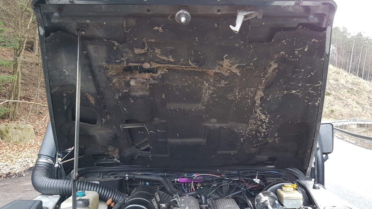

#915 Příspěvek od mr-tomas » 02 úno 2018 15:55
Tak jsem zkusil jak točí novej zgenerálkovanej motor a původní kladka to nedala. Řemen o 1/3 seskočil z řemenice, ořiznul se , namotal na vrtuli a rozsekal tapec u haubny. :roll:

Mam podobnu prihodu ale z jednym nemeckym autom. Po 350km pohodovej jazdy som dosiel domov z chaty, vybalil veci a ze skocim este do pekarne cca 300m od domu ale samozrejme autom, po ceste spat rana roztrhlo remen, ten rozmlatil vrtulu a ta komplet vsetky tri chladice a bolo vymalovane.

Re: Zkurveny lendrouvry :-(
#918 Příspěvek od mr-tomas » 02 úno 2018 20:27
Taky mě to překvapilo, že to nic okolo nerozsekalo, všude samá hadice nebo kabely.

#919 Příspěvek od Hubert » 03 úno 2018 23:05
Taky se ti mohl namotat na řemenici, seknout gufer a strhnout rozvody. A je to hned. I když na 300 sem o tom neslyšel.
