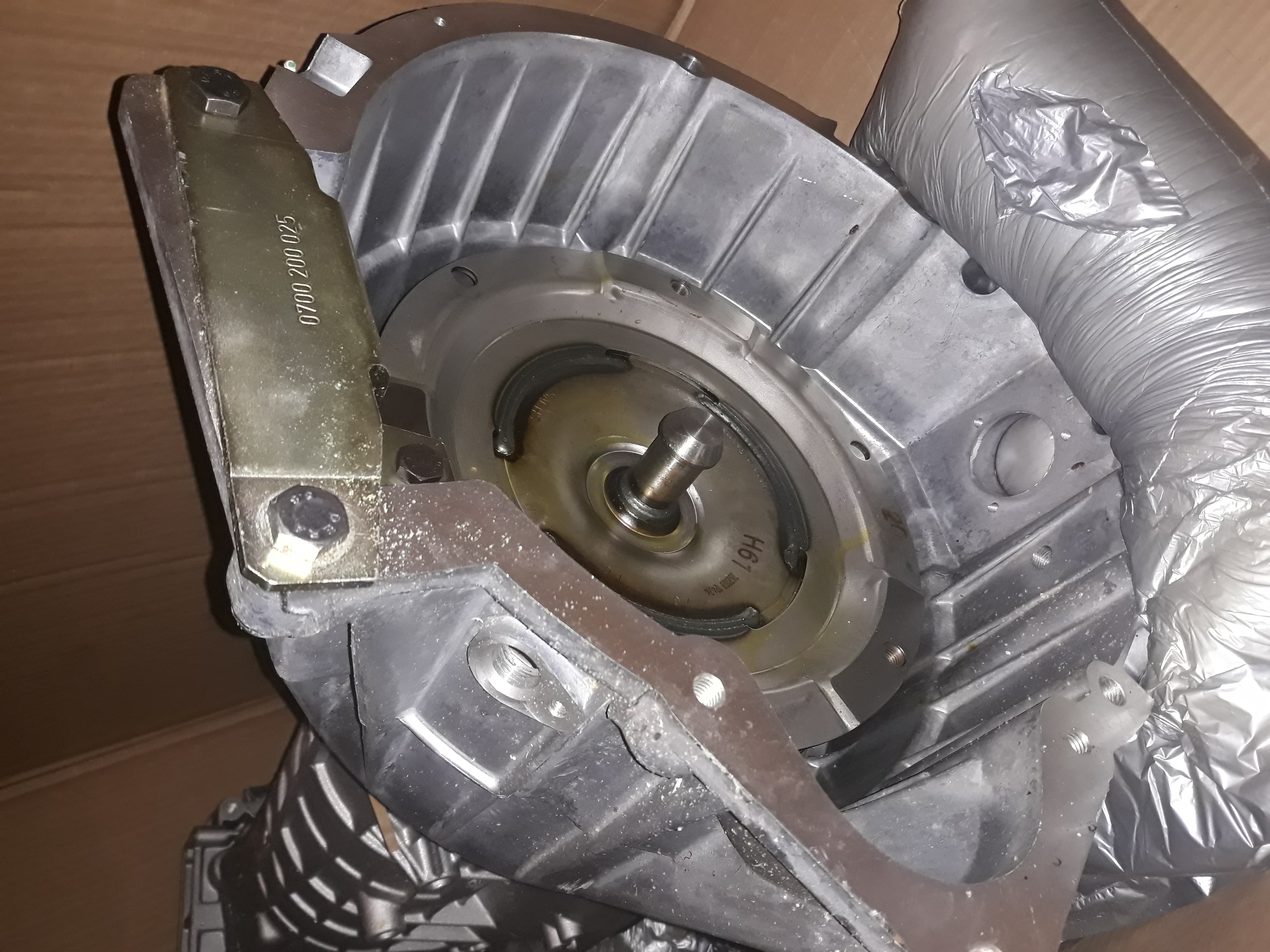

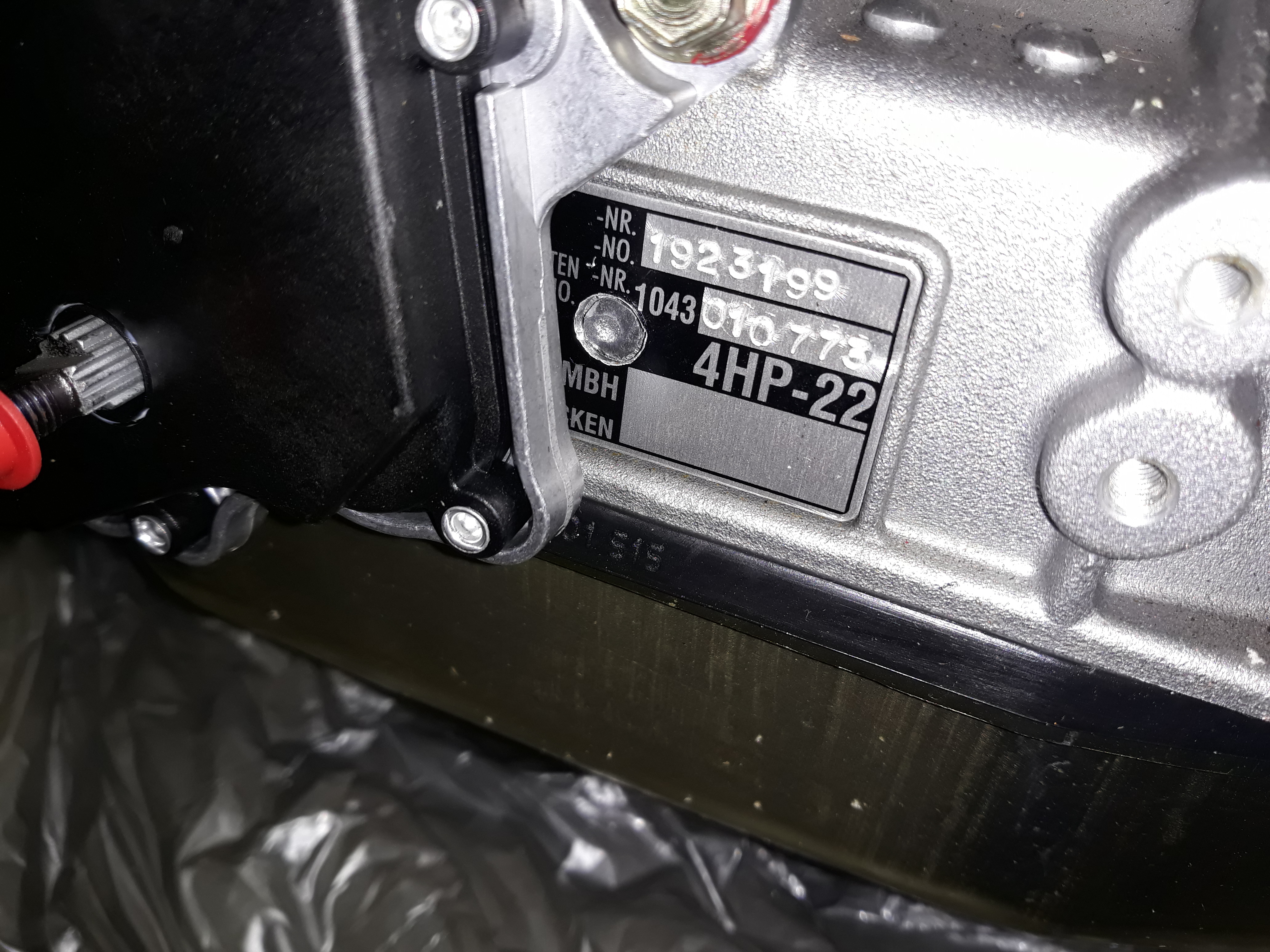

Převodovka 4hp22. Je stejná na disco i p38? Jak je rozpoznam? Z jake motorizace muzou byt? Veškeré čísla:
4HP22
1923199
1043010773
F20 d
1043 401909
15531,1
To samé měnič, našel jsem na něm:
SACHS 0700 200 025
H61
262003 12424
0104
pomoc s identifikací převodovky, měniče

Re: pomoc s identifikací převodovky, měniče
Převodvoka je dle čísla DII TD5 od roku 12/2001 do 2005.
- Kokesek
- Příspěvky: 4467
- auto: D2,D3,L322,P38,L405
- Bydliště: Frydek Mistek
kazdopadne D2 TD5 1043 a 773
na P38 ti nebude sedet frema.... tu prehodis, ale vystup nebude sedet a ten neprohodis. Musel by si vysypat komplet prevodovku a potom vymenit vystup a znova nasypat.
