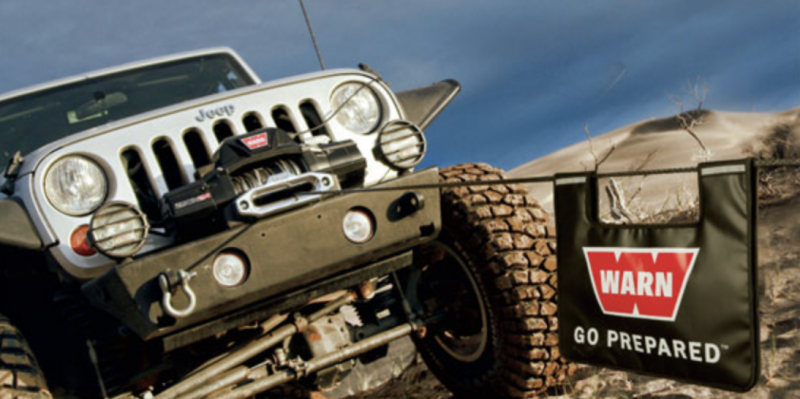

takže říkáte, že tato sranda má smysl, jo?

Nějaká deka nebo kabát hozená na ocelové lano má smysl, pro případ prasknutí toho lana. Ono ocelové lano je jako pružina, když je natažené. U syntetického lana to potřeba není. Když se to ale vytrhne z rámu, tak už to moc nepomůže.
Mě prasklo ocelové lano jednou, a to na vyprošťovací Tatře, v průměru mělo asi 25mm a krásně urazilo několik smrčků. Naštěstí jsme všichni po prvotním lehkém napnutí lana odešli dost daleko.
Po této zkušenosti jsem si na auto dával naviják rovnou se syntetickou. Na to občasné potáhnutí to stačí, je to lehčí, dá se s tím dělat bz rukavic, ... Ocelové bych tam dal jedině v případě potřeby tahání dřeva a podobně.

Určitě smysl má ... a pak taky asi trochu přemýšlet. Kdyby ho tahali navijákem pomalu, nebo přes kladku, bylo by to myslím lepší ... nevím, nejsem na toto odborník, sám jsem zažil prd, ale tahat do kopce takovýmhle rázným škubavým způsobem v tomhle bahně ať už kynetickým lanem nebo ocelým je hovadina ... kdyby to bylo alespoň na rovině, tak to proletí chladičem a zničí motor, ale tím, že je tahané auto níž, to šlo holt do okna ... navíc vázací oko na řidičově straněAdam P. píše: 21 pro 2017 09:39 takže říkáte, že tato sranda má smysl, jo?

furt s sebou vozím sněhové řetězy, tak přemýšlám, že bych si nechal něco podobného ušit tak, aby se do teho právě ty řeťazy daly dat. a sloužily by pak jako závaží. nechce se mně v autě vozit zas další kila navíc, ani už tam na to nemám moc místa...

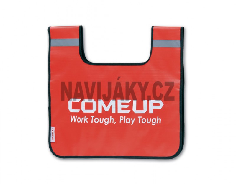

Tohle jsem dostal k navijáku, je to vlastně taková taška do které v případě potřeby nahážeš nějaké závaží. Kamení, vercajk a podobně.

som myslel, že toto majú naštudované všetci....vyzerá to možno trochu prehnane, ale takto by to asi malo vyzerať...
