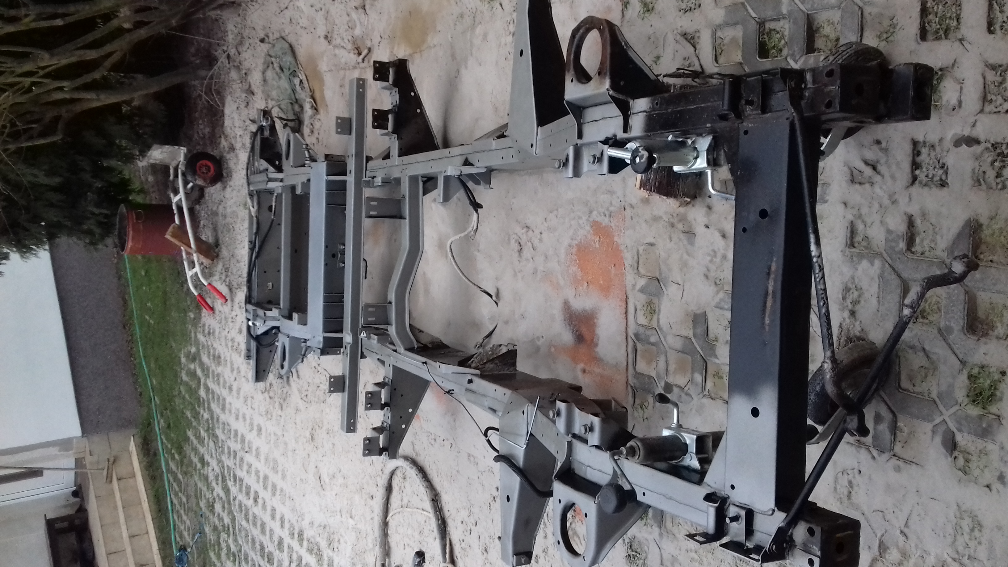

Zkusim sehnat.Diky.Jeste dotaz.Proc by se starsi ram nemel zinkovat.Pokrouti se? Nebo se uvnitr zalepi ten bordel?

Někdo říká, že tam kde je svařenej plech na plech přes sebe, zůstane po vypláchnutí kyselina. A pak to tam žere.
Příspěvky: 15319
Re: Vyplach ramu Def?
#23 Příspěvek od MadTom » 09 led 2018 14:43
Tohle platí i u nového výrobku, pokud se zinku je galvanicky. U žárového zinku, který jediný má v tomto případě smysl je i starého rámu problém s čurbesem uvnitř, který ta kyselina nemusí stačit umýt. Takže to chce ráchat podstatně déle. Potom to v pohodě zateče i kam nemá - funguje to stejně jak při pájení železa, tam se kyselina používá jako tavidlo.

Za mě až já budu zinkovat rám, tak ho otevřu a otryskám i zevnitř.

Moje osobní zkušenost, kde jednou byla kotoze, tak tam bude dřív nebo později znovu, takže zvenku dávám na spodek i rám konkor 500 drží jak čert a může i na rez a hlavně nedělá navenek slupku jako epoxid , ktery vypadá dlouho super až nakonec zjistiš, že pod ním není žádný plech. Do rámu konkor101, fermež, petrolej a resistin ml 1:1:1:1 a výsledek navěky mastné a hlavně žádný vosk do rámu vše hnije pod ním snad ještě rychleji než normálně

matejr píše: 09 led 2018 21:05 Moje osobní zkušenost, kde jednou byla kotoze, tak tam bude dřív nebo později znovu, takže zvenku dávám na spodek i rám konkor 500 drží jak čert a může i na rez a hlavně nedělá navenek slupku jako epoxid , ktery vypadá dlouho super až nakonec zjistiš, že pod ním není žádný plech. Do rámu konkor101, fermež, petrolej a resistin ml 1:1:1:1 a výsledek navěky mastné a hlavně žádný vosk do rámu vše hnije pod ním snad ještě rychleji než normálně
No má zkušenost s asfaltovými sraci už nikdy více, udělá krásnou bublinku a pod ni železo zmizí. Není vosk jako vosk. Ja do vosku do jedny kartuše přidávám celý konkor 101, je to mastnější dýl vydrží a dobře vzlina. Vosk ideálne každý 2 az 3 roky obnovovat jelikož vysychá. Výhoda na káre zespodu je ze má schopnost se při podření zacelit a jde umyt kdežto asfalt nutno oskrabat pac s nim má trochu problém i drátak ve flexe a jehlovy oklepavac to akorát zalepi.
Jsem radsi pro nechat rám pouze v barvě aby se to dalo jednoduse opravit třeba jen lokálne a do dutin určitě něco mastneho a na spodek káry vosk na to urceny
Na korozi jen hrube očištěnou drátakem používám Chelade neboli Loctite 7505 a na něj základovou barvu smíchanou se surikem a nakonec vrchní. Mi se osvědčil Alkyton který je poměrne měkký a drží velmi dobře i na brzdových trmenech
Epoxid nebo polyuretan jsou velmi dobre ale tvrdé barvy, které mají tendenci oprysknout

Jen technicka.Proc nezinkovat starsi ram?

ram klidne zinkovat ale je treba aby byl zevnitř poradne otryskan tak nejlepe jen na nakolika mistech otevrit s pak zavarit

Tak otryskano.Pokracovani zitra😊

Prosím tě ,neměl jsem na mysli Tlumex a pod. Konkor 500 je sice na asfaltovém základu ale v podstatě stále živý a jak píšeš okartáčovat rez , pak prostříkám Konkorem 101 a druhý den přelakuju Konkorem 500, a když ho chci odstranit stačí vzít technický benzín a je dole

Jakym udelatatkem ten ram zevnitr vystrikavate? Chtel bych pouzit konkor s olejem.Nevim jak to tam naprat.

pistoli na dutiny

Mam jeste opiskovanej ram natrit rezistinem pred zakladem? Mistama chytil lehonkou lisku. . .

max odrezovacem ale myslim ze neni nutno, ale co nejdřiv to dej do zakladu
