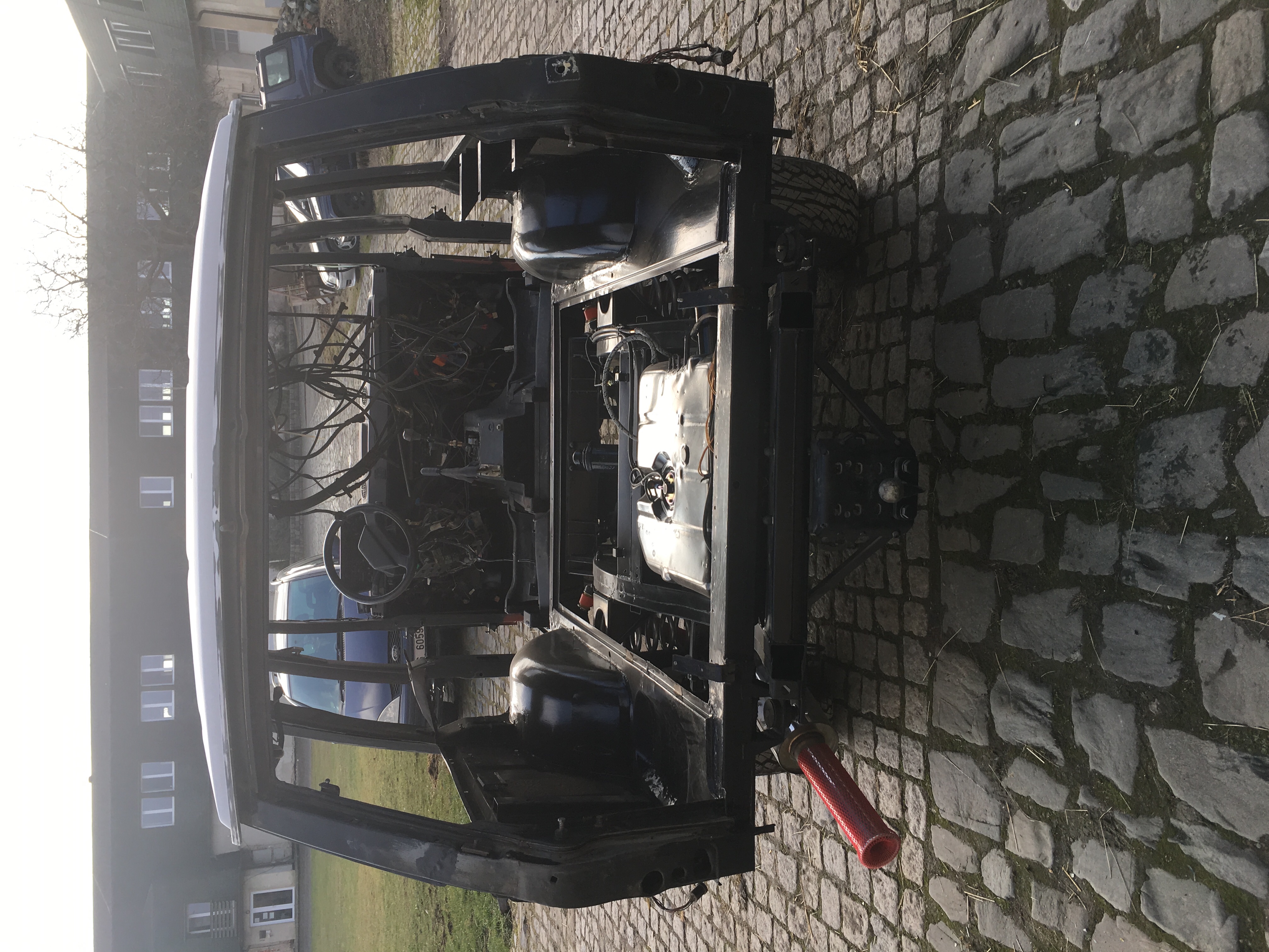

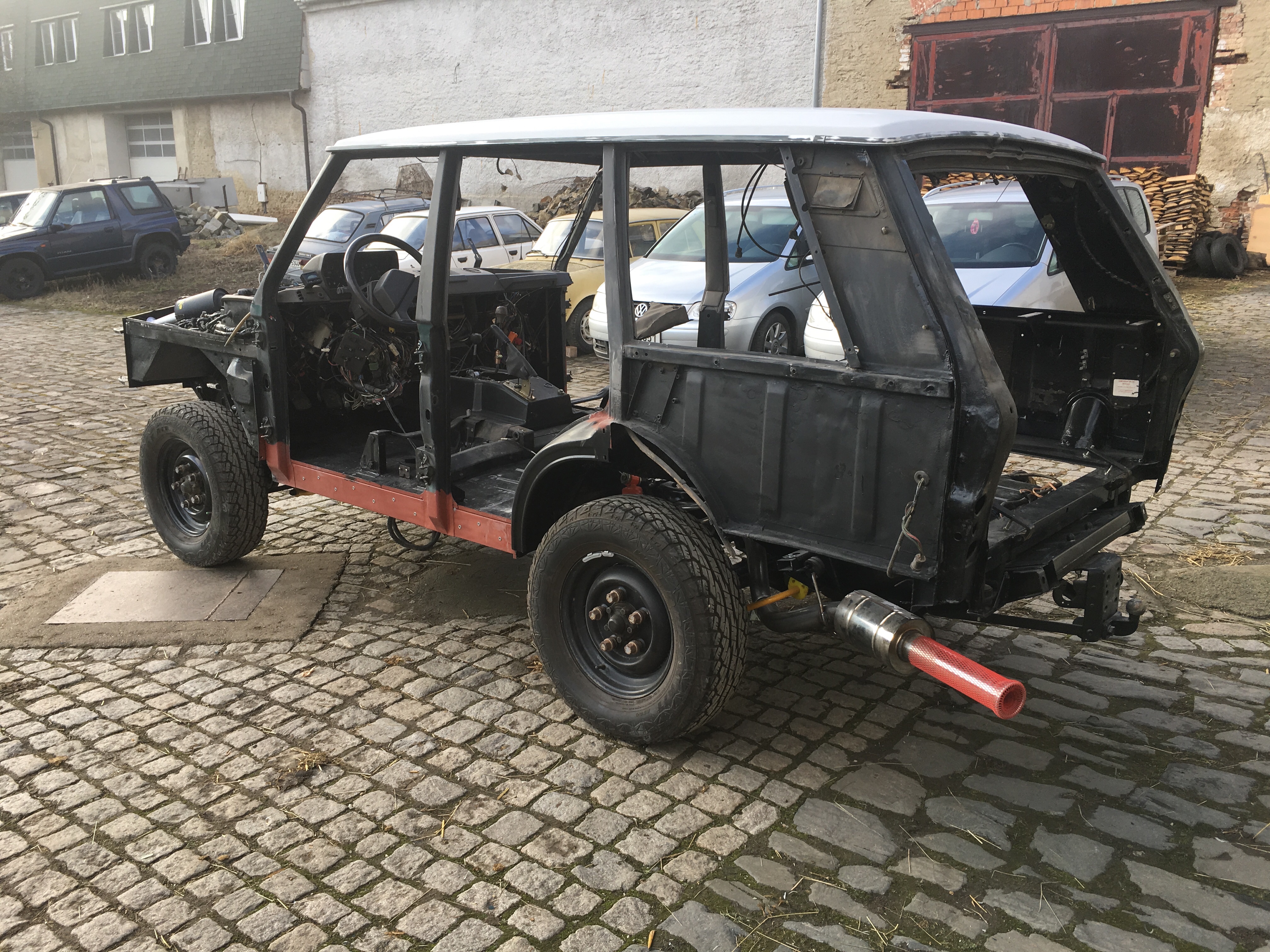

(Prej)Finále rekonstrukce klasika
Ahoj, po 2 letech vyvarovani, rozdělávání do šroubu a lakovani, prohlubování šílenství, nastalo kýžené skládání, a s tim velká neznáma, bude po zapojeni elektroinstalace vše ne/fungovat jako před rozborkou?? Nevím, ptám se, byl by tu někdo ochotný kdo by si udelal cas a podíval se mi na to? Jsem z Prostejova a auto mam na dilne v Čechách pod Košířích. Předem dekuju za odvahu

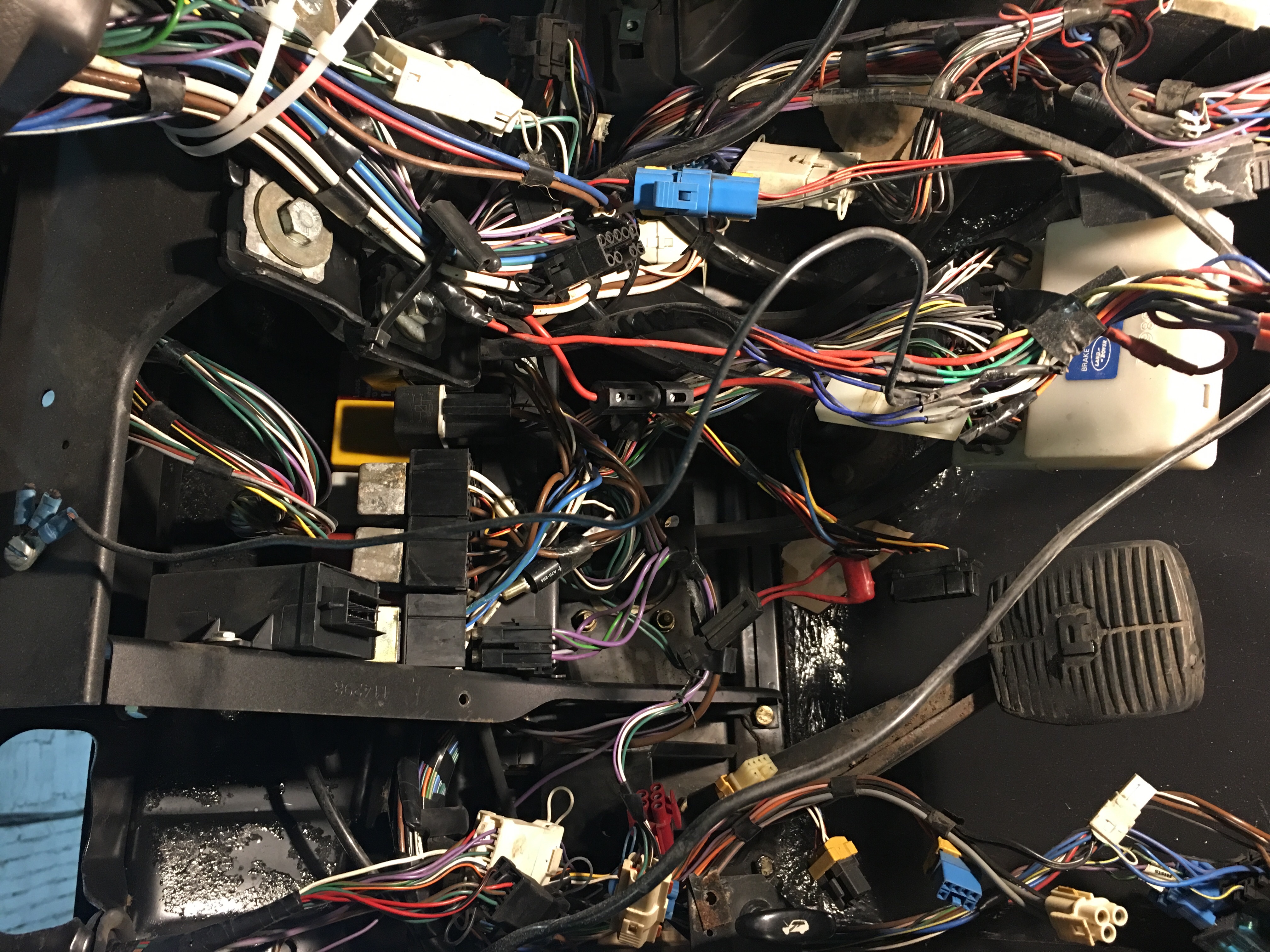

Re: Finále rekonstrukce klasika
Víte někdo k čemu slouží toto, a jestli je možné to odpojit a zdemontovat? Nepripadne mi to moc odborné

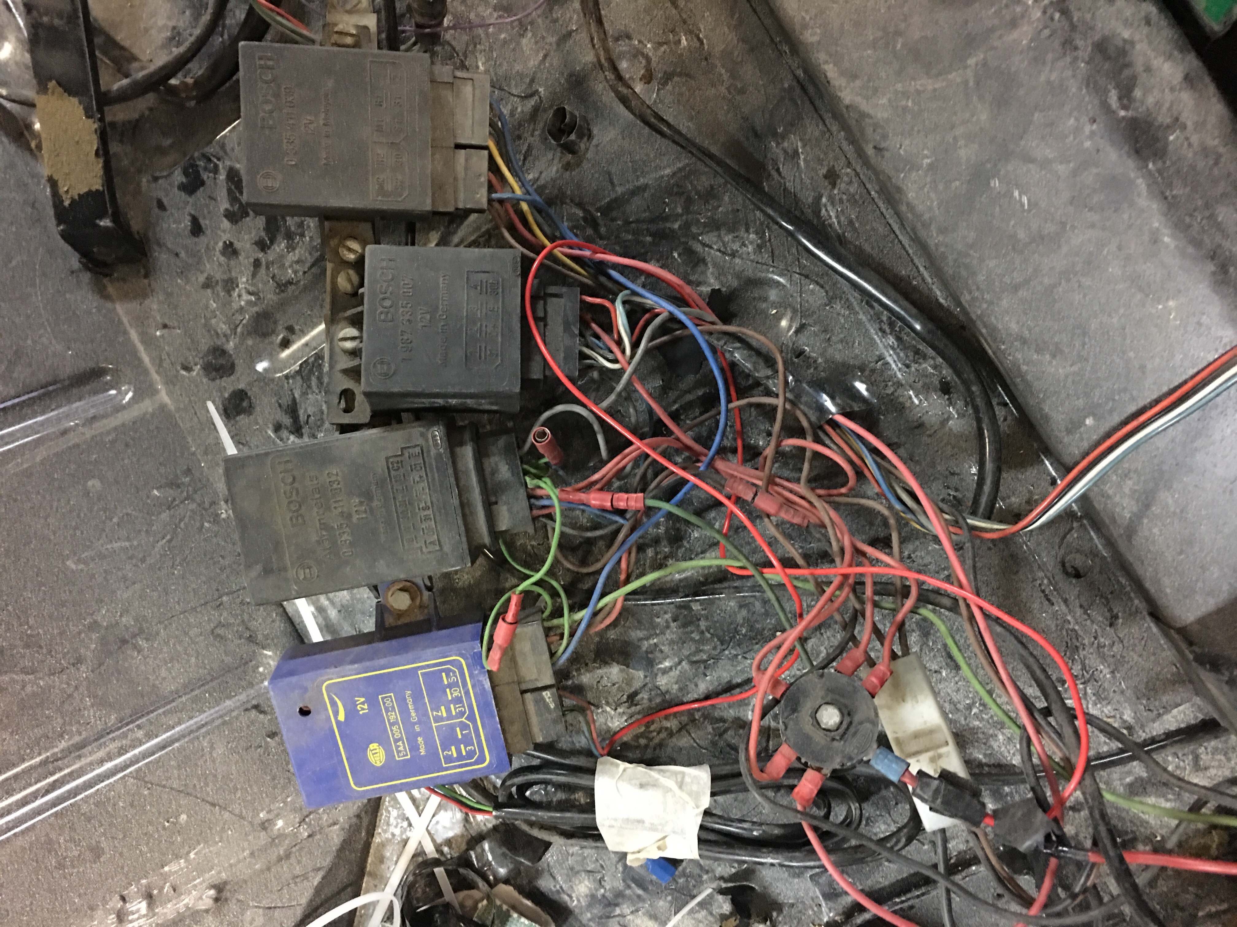

Nevíte kde by se dalo sehnat tohle rele? Ma kovovej povrch a ty starý vypadaj jako by přes nej chytali kostru a Pekne zoxidovali.
Jo a nevíte jak ozkozset funkci toho valecku pro topení, popřípadě jak se dá opravit?
Ten váleček je rezistor topení - aby šel ventilátor na všechny polohy. Dost to odchází, už se dělá náhrada https://rimmerbros.com/Item--i-STC3152RESISTORBP
Ty Boschácké jednotky určitě originál nejsou, nejspíš nějaké dodělané zabezpečení. Zkus si vygooglit ty výrobní čísla, co na tom jsou.
Ten váleček odporu pro topení určitě vyměň preventivně, sundávat kvůli tomu později torpédo a půlku palubovky za to nestojí.
Dokážeš nějak zjistit k čemu to relé slouží, nebo aspoň barvu kabelů? Předpokládám, že je to pod volantem a je pravda, že tam žádné s kovovým tělem nemám ani na jednom. Tohle bude tak rok 90, ne?
Pravda že, ještě to chvíli potrvá, ale když se ohlídu co vše se udělalo, připadne mi tohle už jako finále
no, beru to positivne, jianak bych to uz strčil ze skály. Co se týče toho odporu, tak už mám objednanou náhradu co mi poradil Lukasino, sundávat nalakovaný torpédo a neponičit ho si nelajznu, a když jsme u toho, nevíte kde sehnat těsnění právě mezi torpédo a stěrače nikde jsem to nevyčmuchal, možná by to pasovalo z jinýho auta, pokud máte zkušenost.. ? . Ty relátka jsem tam našel asi 4 snad na všech místech kde se v tom autě vyskytujou. No a bošácký krabičky i s tou hella modrou jsou krom jedný(co je od centrálu) všecky od alarmu podle googlu, rád bych to dpojil ale vede to po celým autě do spínačů na rámech dveří, svetýlka haupny no všude i do krabičky pod volant tak mám obavu že už bych nenastartoval, nicméně pochybuju že fungoval když jsem s ním naposledy jezdil. Rok je to 1990.
Máš dvě možnosti - buďto to oživit, tak jak to je, a doufat, že se to někdy nepokazí, protože k tomu dokumentaci asi není. Nebo vzít schémata, jak to bylo vyrobené originál, a pokusit se to upravit zpět do původního stavu. Osobně to vidím spíš na tu druhou možnost. Když máš auto takhle pěkně rozebrané, tak to ani nemusí být složité, stejně to chce kabelové svazky pořádně zkontrolovat, a pokud se dráty nebudou rovnou měnit, tak opravit alespoň jejich uložení po autě, aby se ti to někde neproklepalo.
Jestli si chceš doopravdy pohrát, tak vytisknout schémata, pořídit štítkovačku a natisknout si štítky na jednotlivé dráty/svazky a ty si označit - bude se ti v tom dobře orientovat a dá se to takto celé zkontrolovat vůči schématu. A pozor na jednu věc - ve schématech jsou občas chyby, takže je u toho potřeba i přemýšlet.
Když budeš tisknou štítky, tak se mi osvědčila štítkovačka od Brotheru, která dělala samolepící štítky, kde potisk je schovanej pod plastem - je to skoro nezničitelné, a pokud se to omotá průhlednou páskou, nebo lépe zasmrští pod průhlednou smršťovací bužírku, tak už to na kabelu zůstane.
