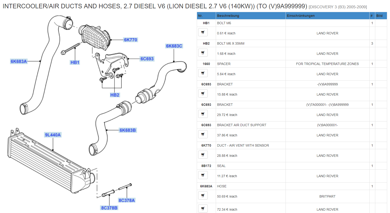

která to přesně je ta hadice co ráda praská ?
marwak
Příspěvky: 433
Registrován: 08 led 2016 12:44
auto: DIII 2.7 TDV6 SE
Bydliště: Hraběšice
Re: LR Disco 3 - Engine system fault
#35 Příspěvek od marwak » 04 pro 2018 11:17
Je to hadice mezi intercoolerem a turbem. Je na straně spolujezdce, celkem dobře dostupná, prasklina je vidět zpravidla na první pohled v horním ohybu, aniž bys musel něco oddělávat.
Na obrázku je to číslo 6K683A
DIII 2.7 TDV6 SE-2007

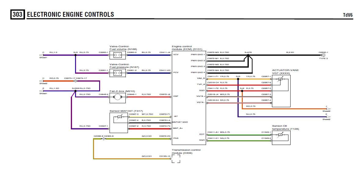

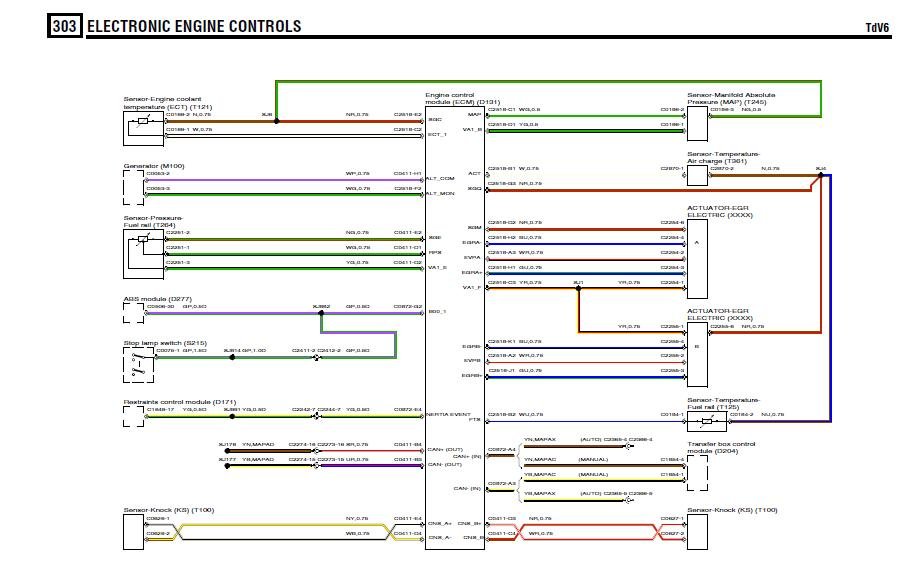

Hadice vyměněna, prasklina byla, ale "engine fault" sviti stale, zmizela chyba 101 vaha vzduchu, zustava 023 MAP senzor, cistit jsem ho cistil, potrebuju ho zmerit, mate nekdo zapojeni pinu ? Jeden je signal, druhy 5volt, treti zem, vim jak merit ale marne hledam zapojeni pinu
xxx
auto: byla D3, teď D4
Bydliště: Severní Morava
#39 Příspěvek od xxx » 19 pro 2018 09:08
kaligula píše: 18 pro 2018 06:02 Hadice vyměněna, prasklina byla, ale "engine fault" sviti stale, zmizela chyba 101 vaha vzduchu, zustava 023 MAP senzor, cistit jsem ho cistil, potrebuju ho zmerit, mate nekdo zapojeni pinu ? Jeden je signal, druhy 5volt, treti zem, vim jak merit ale marne hledam zapojeni pinu
tady to máš Petře
MAF zapojení konektoru.jpg (52.64 KiB) Zobrazeno 9052 x

#40 Příspěvek od xxx » 19 pro 2018 09:15
a ještě ten MAP konektor
MAP konektor.jpg (43.95 KiB) Zobrazeno 9046 x
