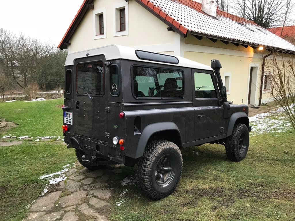

Ahoj,neznáte někoho kdo dobře nalepí protisluneční folíe na Defa,jedná se hlavně o boční posuvné okna,abych je nemusel demontovat?

Tak nakonec jsem si koupil od Sunteku folii a nalepil sám.Většina s foliářu to chtěla demontovat i ty malé okna v gumě.Největší opruz je opravdu čištění těch posuvek.
