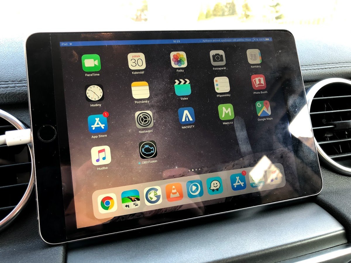

Tak já mám hotovo :-).
Tablet je přes AUX kabel spojený s rádiem, takže stačí na volantu přepnout "mode" a místo Radiožurnálu hraje muzika z tabletu. Navigaci si můžu vybrat, Waze, Sygic, Google maps, Mapy.cz... Na expedici Open street maps, Galileo.
Couvací kameru zatím napojenou nemám, protože mi stačí senzory, kamera je stejně pořád zašpiněná.
Tablet je uchycen přes 3M zip, takže se dá jednoduše oddělat, ale v podstatě to není potřeba. Jediné, co potřebuju vidět navíc je buď nastavení, nebo potom v terénu závěrka a výška kol. Výšku vidím přes XLifter, takže jen ta závěrka :)

Budu tablet davat na stejny misto jen bude v drzaku

Já jsem projížděl i Brodit, kterej BTW má držák přímo do D4, který se zasune do přístrojovky.
Ale buď ten držák překryje původní displej a to tak, že se přes něj nedá na displej skoro ani sáhnout, nebo naopak překryje výfuky topení (Brodit). Proto jsem volil ten 3M zip, který zatím drží skvěle, i v terénu s ním není problém.
Tablet z něj jde s troškou grifu jednoduše vyjmout a ovládat původní displej.
