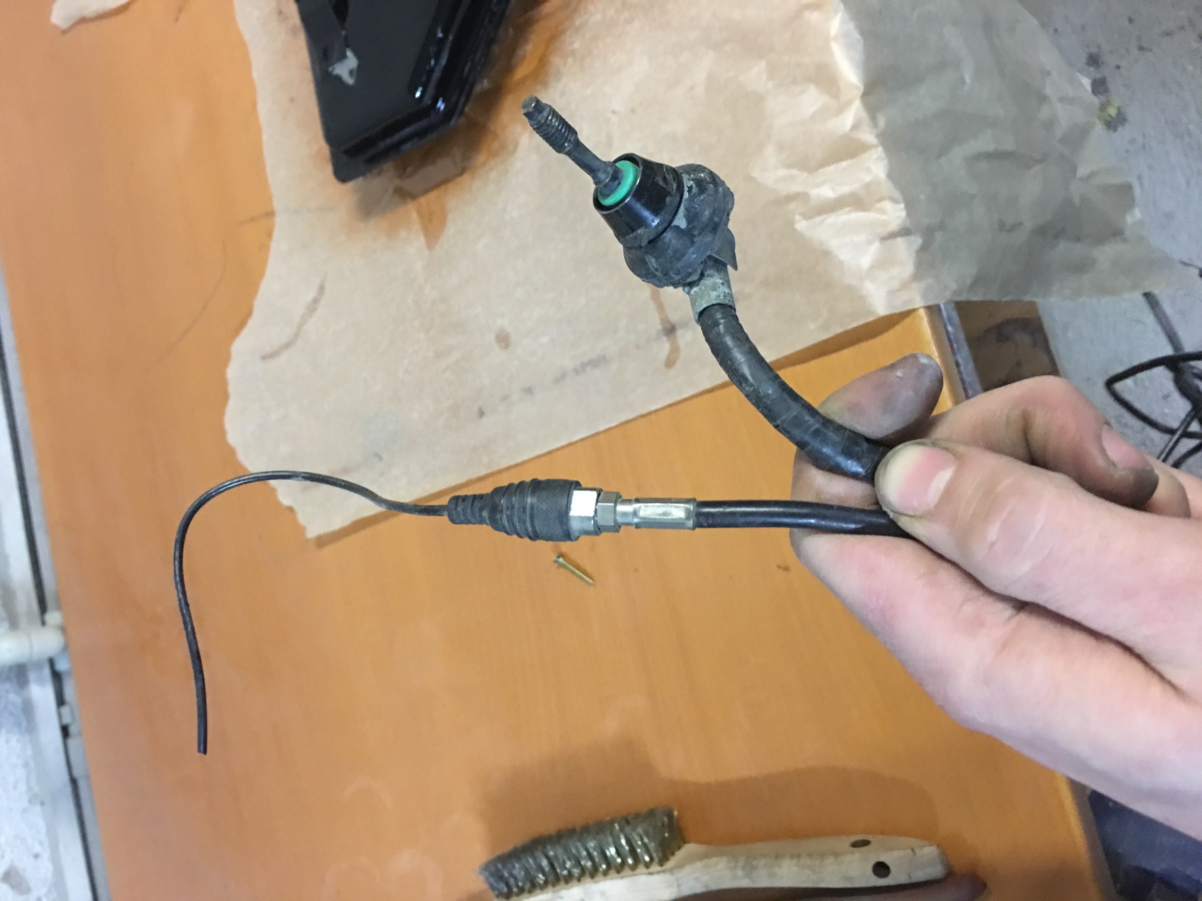

Zdar chlapy, můžete mi poradit kam nebo do čeho patří tyhle konektory, rozhodl jsem se udělat pořádek v elektrické i pod kapotou a par věci se zde ze mi tu prebiva, co myslíte?

To na prvním obrázku je nějaká anténa - buďto od rádia, nebo spíš od handsfree sady.

Ten jedne druhé fotky je myslím teplota AT. Je to ten co má jenom dva dráty.

Ten "zvon" by měl být od tempomatu, ale to ostatní nevím. To co je na to plechu, ve kterém je na druhé straně baterka, je už nějaká dodělávka, může to souviset s tím, zejména ten plochý konektor. Ten kulatý je Lucas Rists, takže asi originál

Super, díky moc. Takze koupím nejakou krabičku do které to všechno smotam a sbohem dratky
. Řekl bych ze kabeláž měli asi jednu sadu a podle výbavy ji buď zapojily, nebo nechaly byt. Ta anténa od handfree je dobrej tip, protože co mi jde anténa z rádia tak je zapojena do nejake origo LR krabičky nad vyklopnym zadním sklem, a to jsem se dočetl ze je to anténu zasilovac, jediný co na něm nechapu, proč je z nej zapojené i ohřev zadního skla. Ps : nevíte kde sehan gumové prostupky na hridelky sterace nad torpédo?

K tomu výhřevu skla - on tak nějak může fungovat jako anténa, a ta krabička u něj bude zesilovač.

, uz to hrozne moc dlouho hledám . Můžete mi sem někdo hodit par fotek motorového prostoru v levým rohu, snažím se rozluštit ten “zvonovity” a vypadá to, jakoby do nej mělo byt zapojené nejake relé, napadá mne jestli to nemůže byt pozůstatek jeste po tom, když bylo zapalování osazene nejakou cívkou, ted jsou místo ni dvě krabičky a malinký kondenzator... na tempomat to asi nebude, prohlížel jsem na lrcat jak by to mnela vypadat, ale tohle jsem tam nenašel

Já ti nechcu bránit v dalších špekulacích, ale takhle vypadá protikus na čerpadle tempomatu a to zas sídlí v levém podběhu pod nasáváním filtru vzduchu...

No jo, vypadá to uplne jasne, skoro bych to tam chtěl i dat, ale nemam u volantu žádné ovládání a ani nikde nevede zadne lanko či něco ke klapce.

Jaký ty teda máš ten modelový rok? MY 91 už tempomat měl, 90 ještě ne. Mohl bys nahlásit dvě písmenka, která jsou ve VIN před posledním šestičíslým? (GA, HA nebo něco takového) MY90 totiž ještě neměl nápis 3,9 na sání. Tempomat byl příplatkový, takže ho měli standardně jen Vogue SE. Může to tedy být jak píšeš: nachystaná kabeláž.

Podle malyho TP co je ted v depozitu je to 91, ale nechci kecat, auto uz mělo tolik majitelu, ze je vydanej duplikát VTP a tam jsou ty udaje nejaky divny, každopádně vinko začíná HA, nicméně me netrápí ze budu ochuzenej o tempomat, asi bych ho stejně nevyuzival.

Takže je to zřejmě nachystaná kabeláž, HA mám jako Vogue SE a má tempomat. Funkční jsem ho taky neměl ani na jednom a nemyslím si, že to je něco nepostradatelného a to s ními jezdím i občas štreky. Je to na szenamu To Dos dost na konci.

Tak to vidím stejně, zabalil jsem káblíky a konektory do pásky a sbohem. Dík za pomoc
