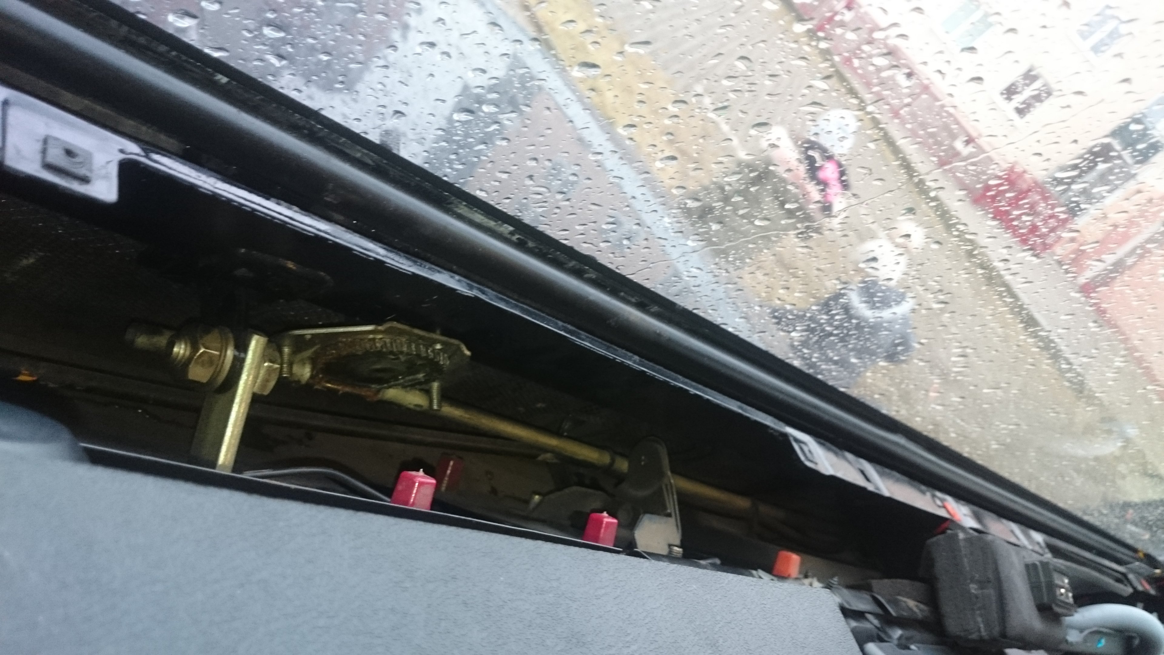

Zdar parto, menil uz nekdo ty,, prevody" steracu na Defenderu?
Ten pred ridicem se mi rozpadl a nejde ani ven(viz.foto)
U spolujezdce to ozub.kolo vyjelo ale nejde stejne vyndat,malo mista.
Ma nekdo nejaky,, kouzlo"?
Díky, Honza

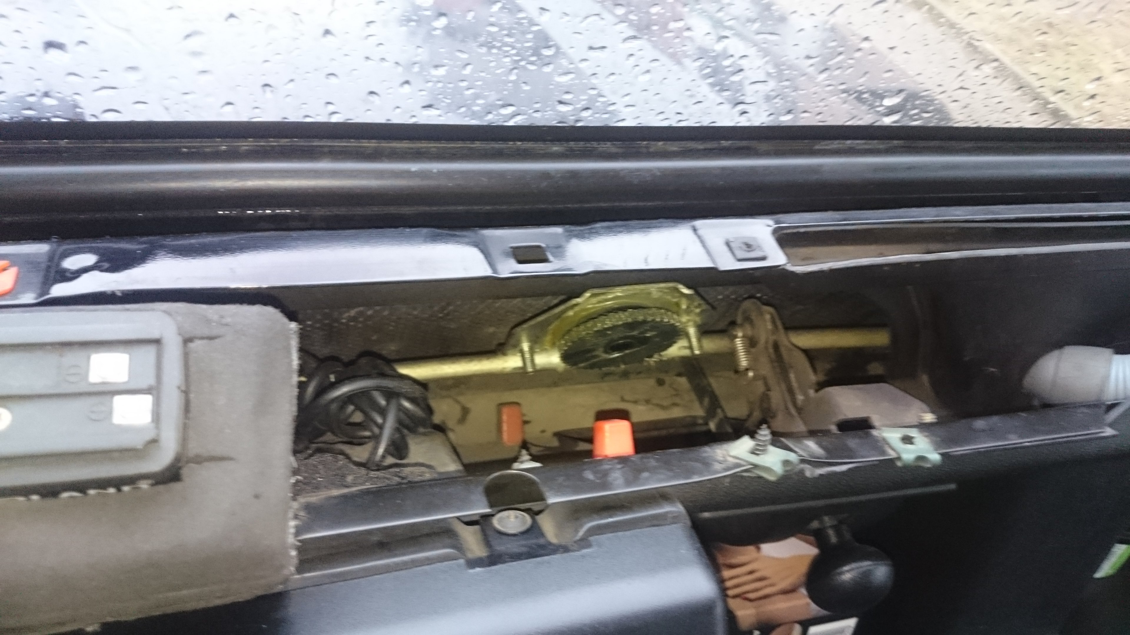

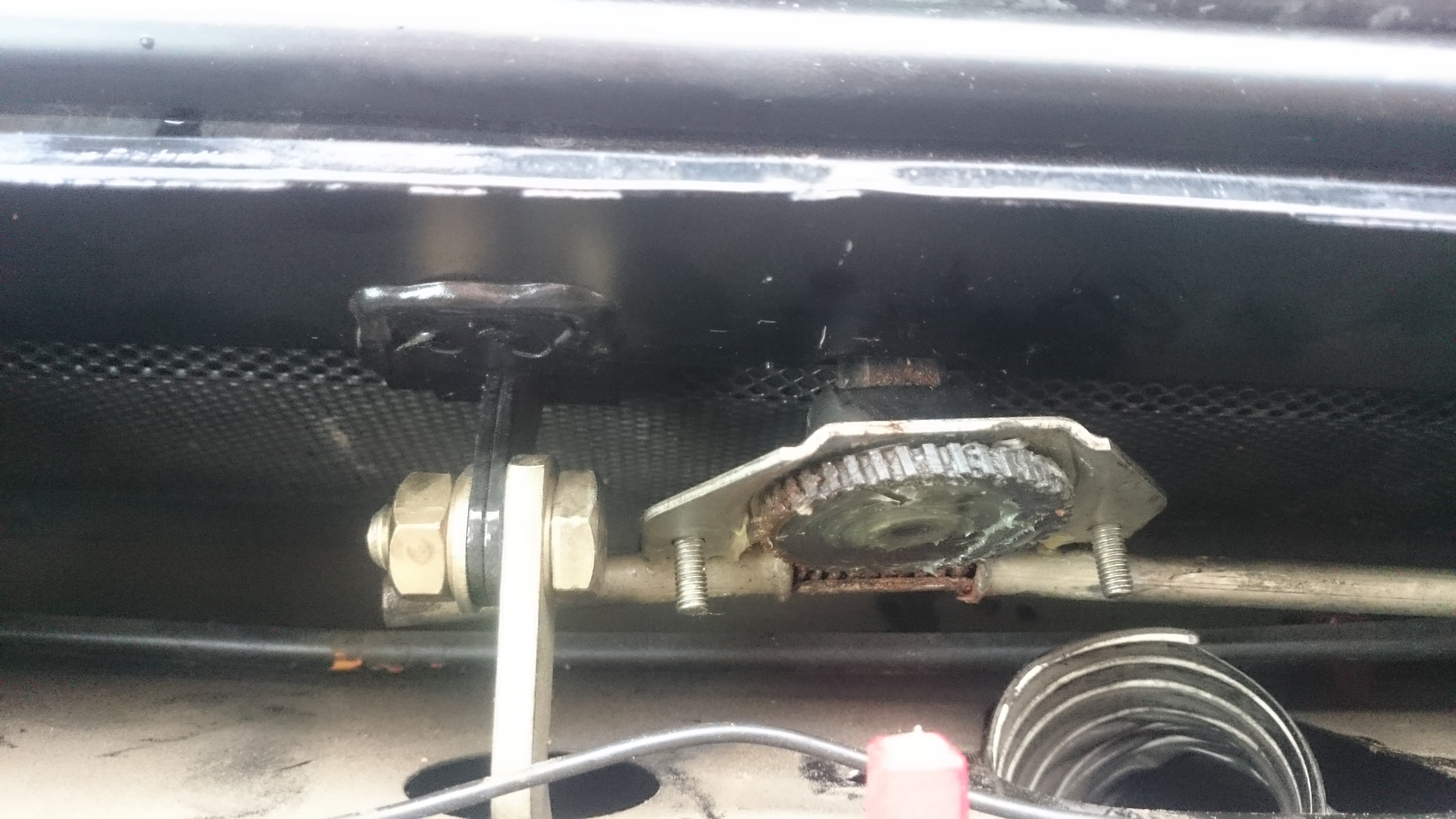

....dalsi foto.

Relativně běžná závada, chce to vyměnit komplet, včetně těch převodovek a bovdenu. A mám dojem, že to potřebuje palubku ven, aby se k tomu dalo dostat.
A když už to budeš dělat, tak zvaž vylepšení ostřikovačů - třeba namontování dvojice trysek do stávajících děr.

Dik Tome, uz jsem k tomu dosrl taky. Ty prevodovky vypadaj slusne, zato bovden se koysnul asi.
Ty ostrikovace jsi vyresil jak?

Já ještě nijak, mě to funguje. Ale vzhledem k pracnosti se všichni dobrali k tomu, že vymění převodovky a bovden. Co se týče ostřikovačů - buďto dát dvě stávající trysky, nebo se dá natáhnout hadička a tryska až na raménko stěrače. Hodně k tomu je popsané tady: www.defender2.net
Já to budu řešit až po opravě bulkheadu - musí ven, jinak nejde vyvařit, bohužel.
