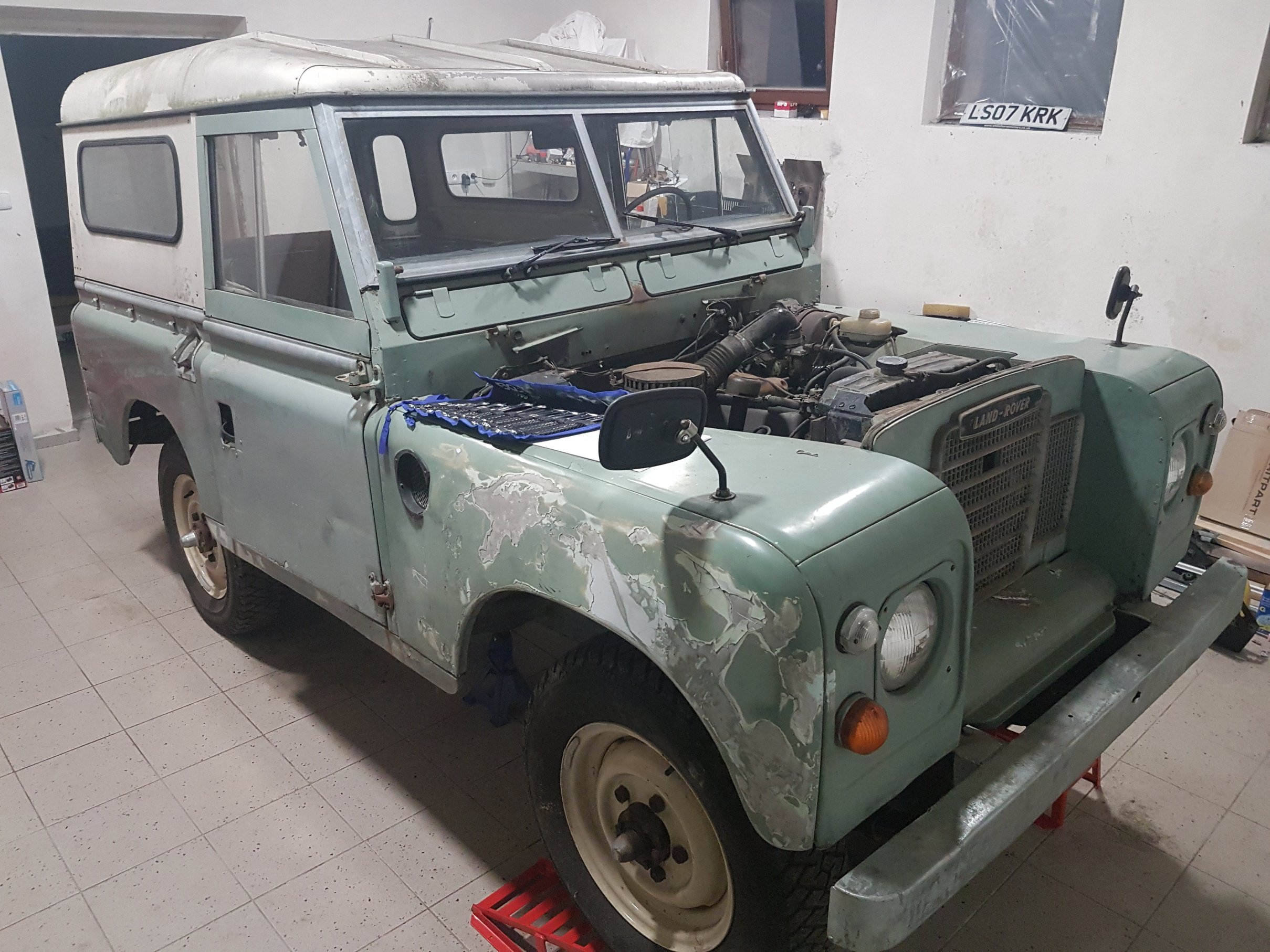

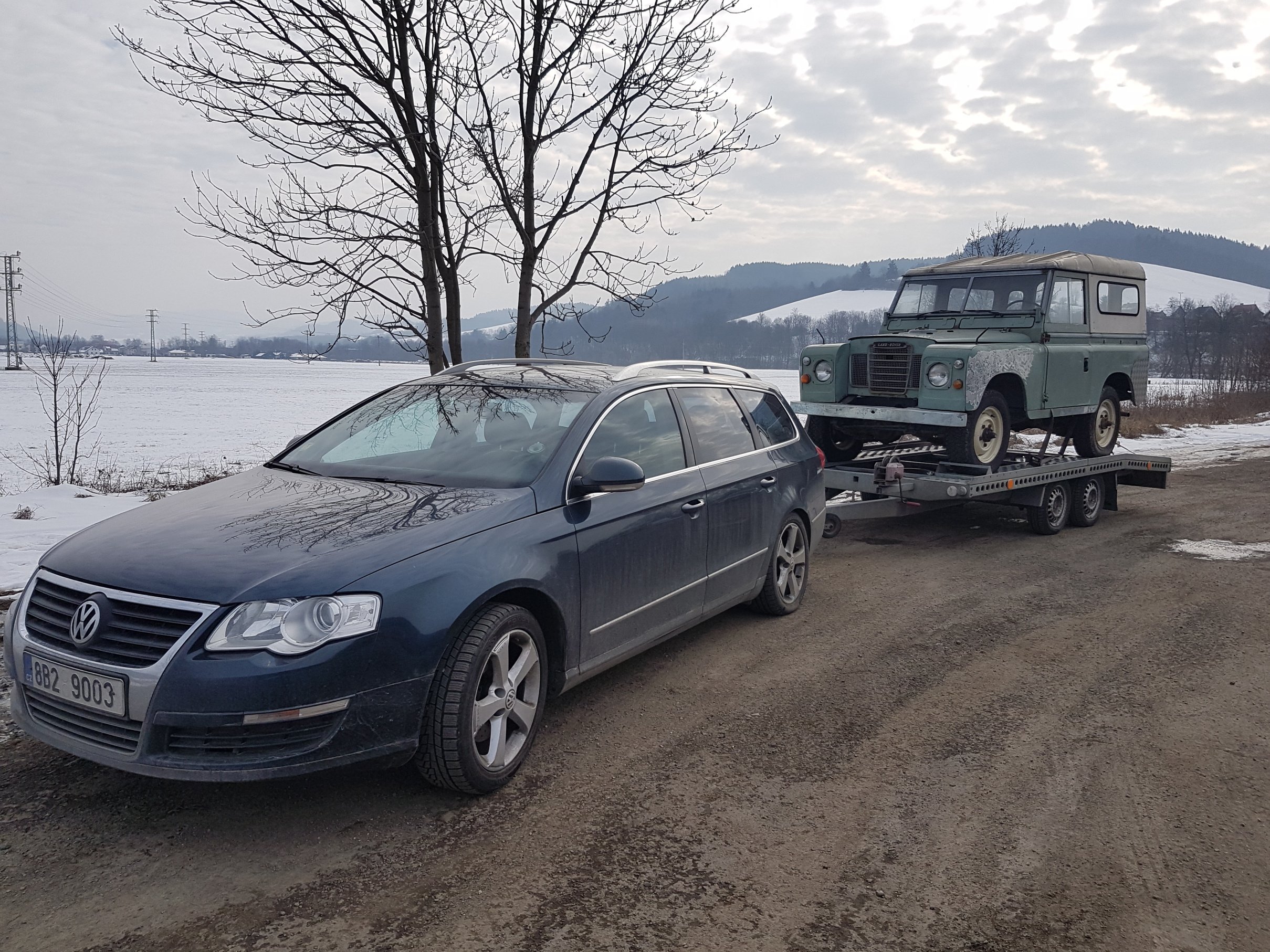

Ahoj,
tak se musím pochlubit novým přírůstkem, LHD SIII 2,25 benzín SWB, rok by měl být 1978 a původ Švýcarsko, barva Light Green. Původně měl mít nějaké pěkné anglické jméno, ale nakonec tím, že je to od pohledu dobrák, tak dostal milé jméno Bertík :grin:
Zatím se stále seznamujeme a postupně po chvilkách se ho snažím rozpohybovat. Byla závada na hydraulice spojky a ač se mě vším snaží odradit, tak se nedám. :mrgreen:
Rovnou bych se rád zeptal, bylo mi divné, že motor nechytá přestože jsme tam před převozem nalili benzín a chytal na drc. Tak jsem tam nalil pár litrů benzínu a chytal skvěle, bylo zvláštní, že by se tak rychle vypařil. Po zvednutí přední nápravy na nájezdy jsem pochopil, zezadu z nádrže benzín začal vytékat (to množství se snad nedá nazvat vzlínáním) :mrgreen:
Jakou nádrž doporučíte? Koukal jsem, že se prodává mimo originálu i Britpart, Allmakes a Bearmach (ten je ale skoro všude nedostupný). Dá se nové nádrži nějak ještě pomoci k delšímu životu? Je dobré při tom rovnou vyměnit něco dalšího (kromě těsnění)?

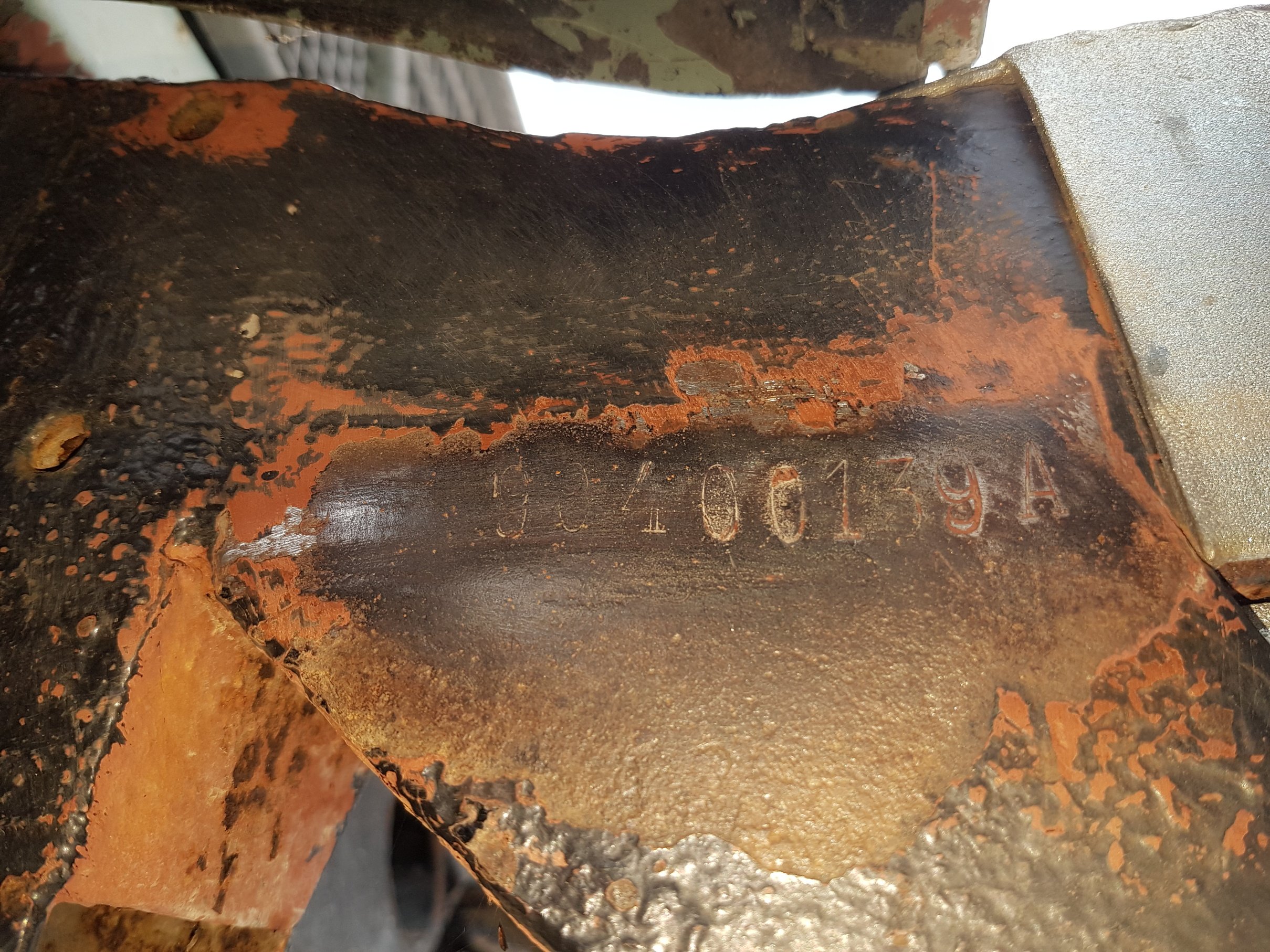

O historii toho bohužel vím naprosté minimum, tak bych rád získal alespoň to co jde. Požádám o certifikát viz https://www.britishmotormuseum.co.uk/ar ... rtificates

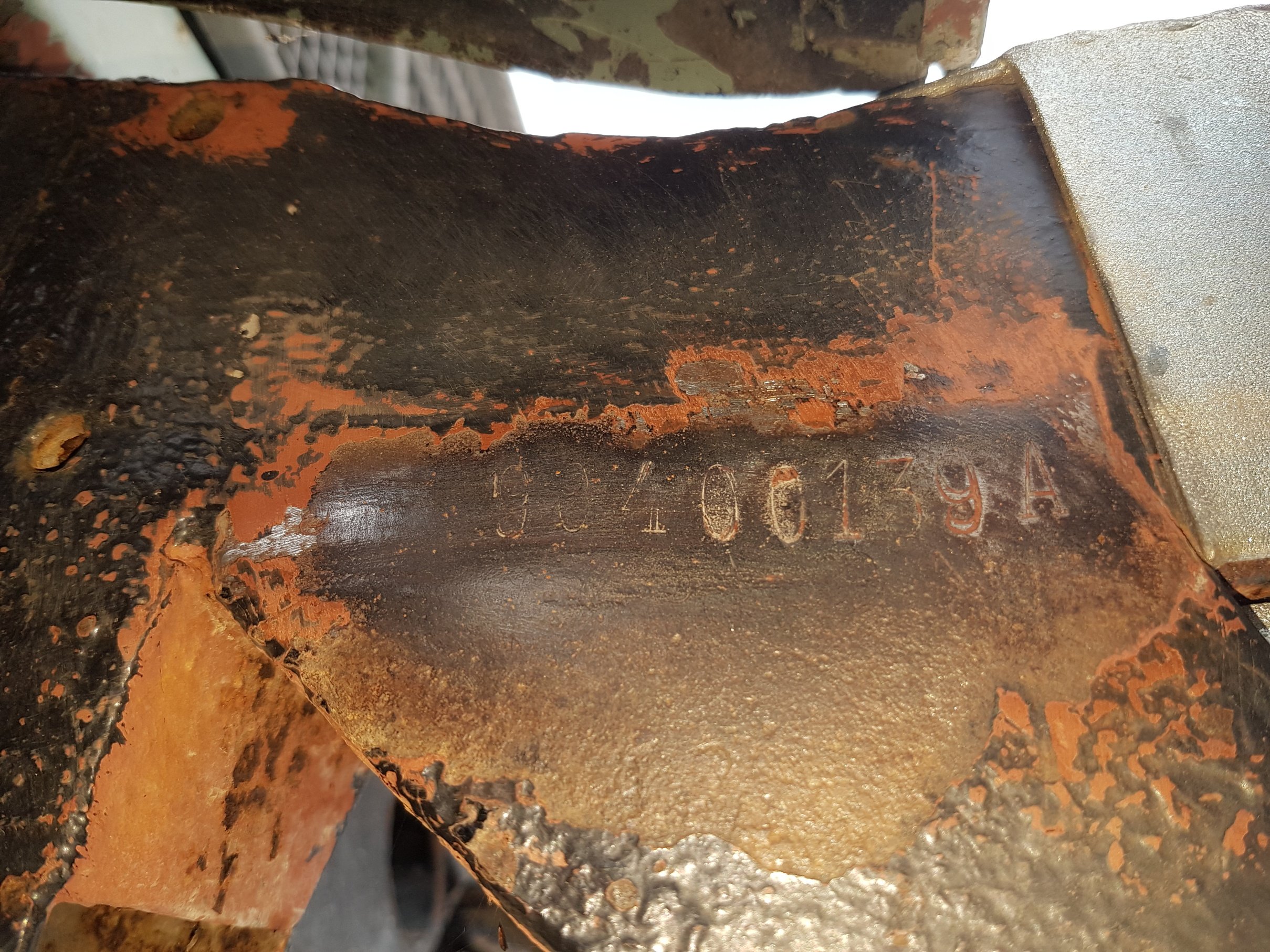

Jsou schopni i porovnat, zda číslo karoserie a číslo motoru souhlasí? Číslo karoserie je až podezřele čitelné, tak nevím jestli to už není nová ražba...
K barvě se zeptám, líbí se mi patina na autě, ale některé díly budou potřebovat nový kabát (blatníky, zadní dveře, atd.) a rád bych, aby se to co nejvíce přibližovalo k ostatním dílům. Jsou někde schopni namíchat podle vzorku? Ideálně Praha a okolí.

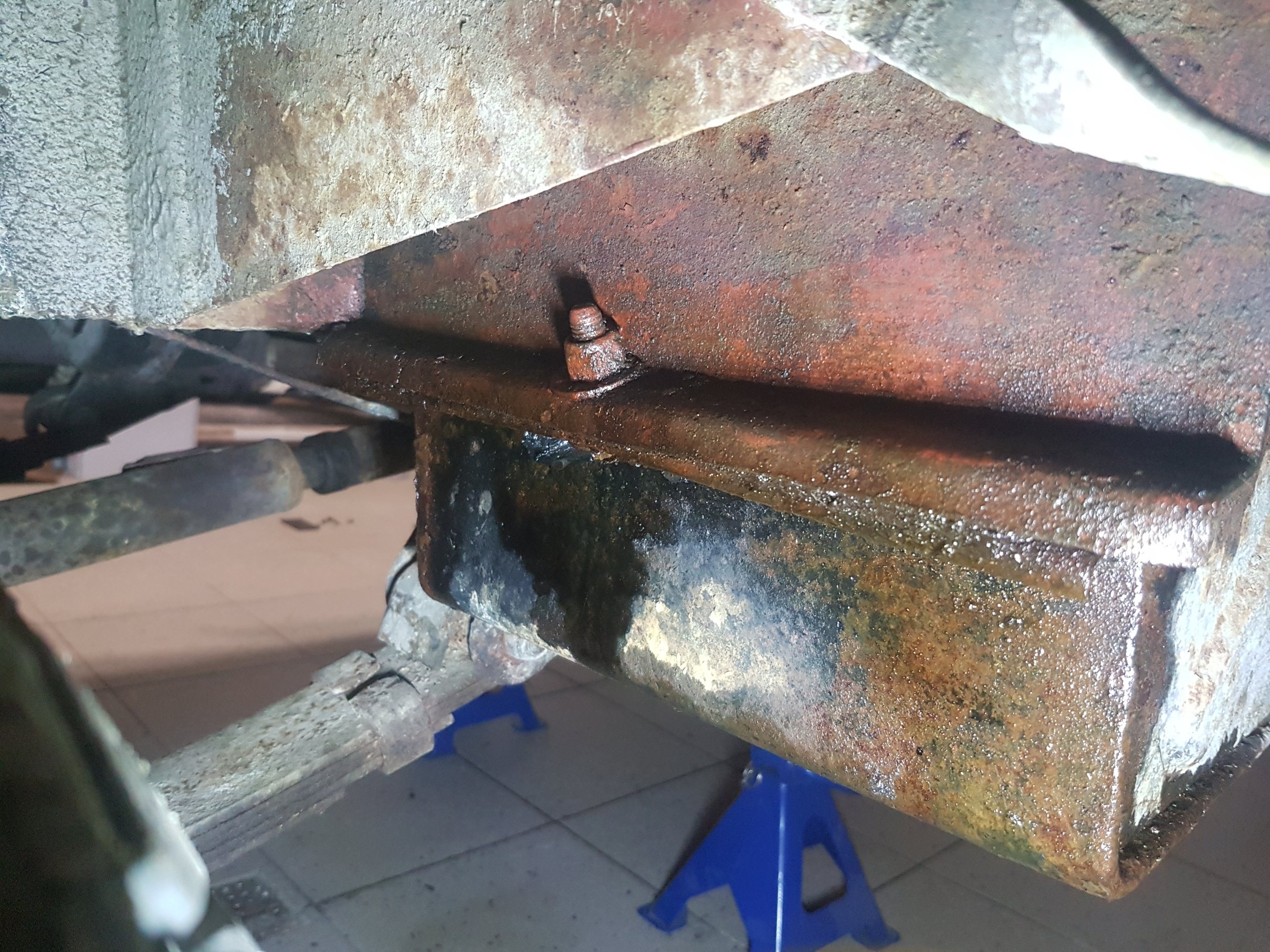

Jinak chassis vypadá zatím až nějak moc dobře, našel jsem jen díry ve špičkách, ostatní se zdá víceméně zdravé, uvidím až to očistím :mrgreen: Ale je vidět, že dříve to auto jezdilo, takže se o to někdo staral a bylo to postupně vyvářené...
L.
Převoz domů 300km
Převoz domů 300km
Už je doma...
Už je doma...
Číslo na rámu
Číslo na rámu

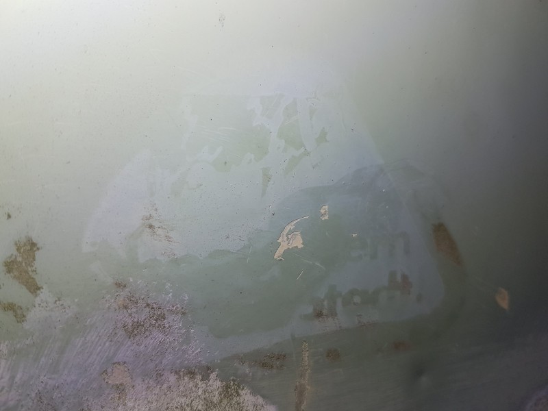

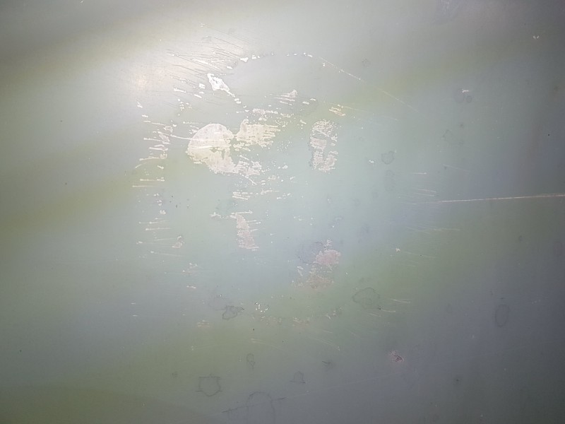

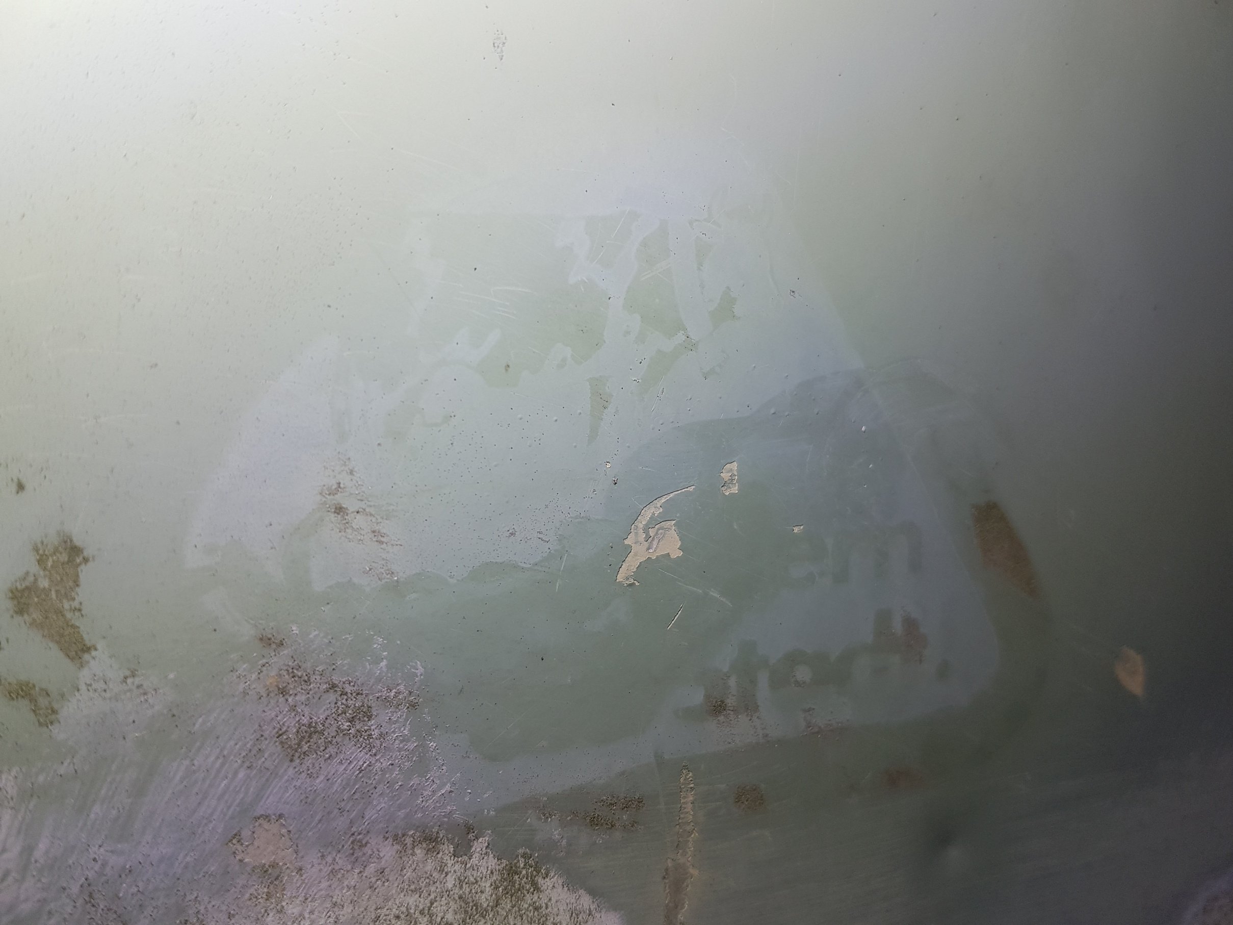

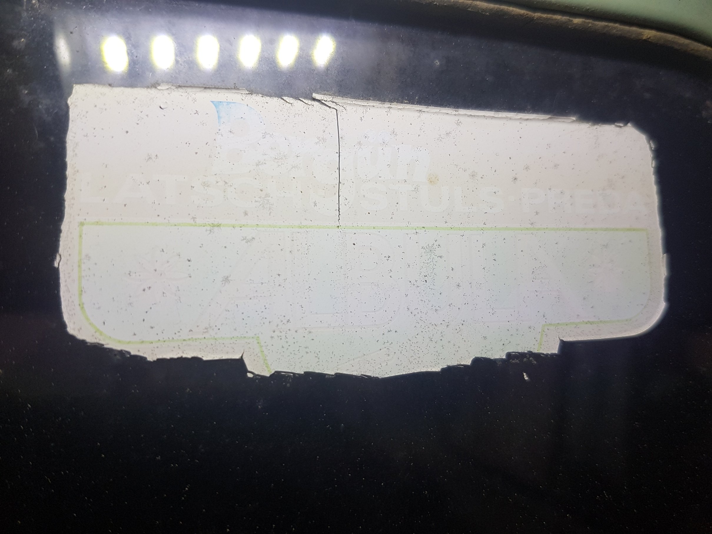

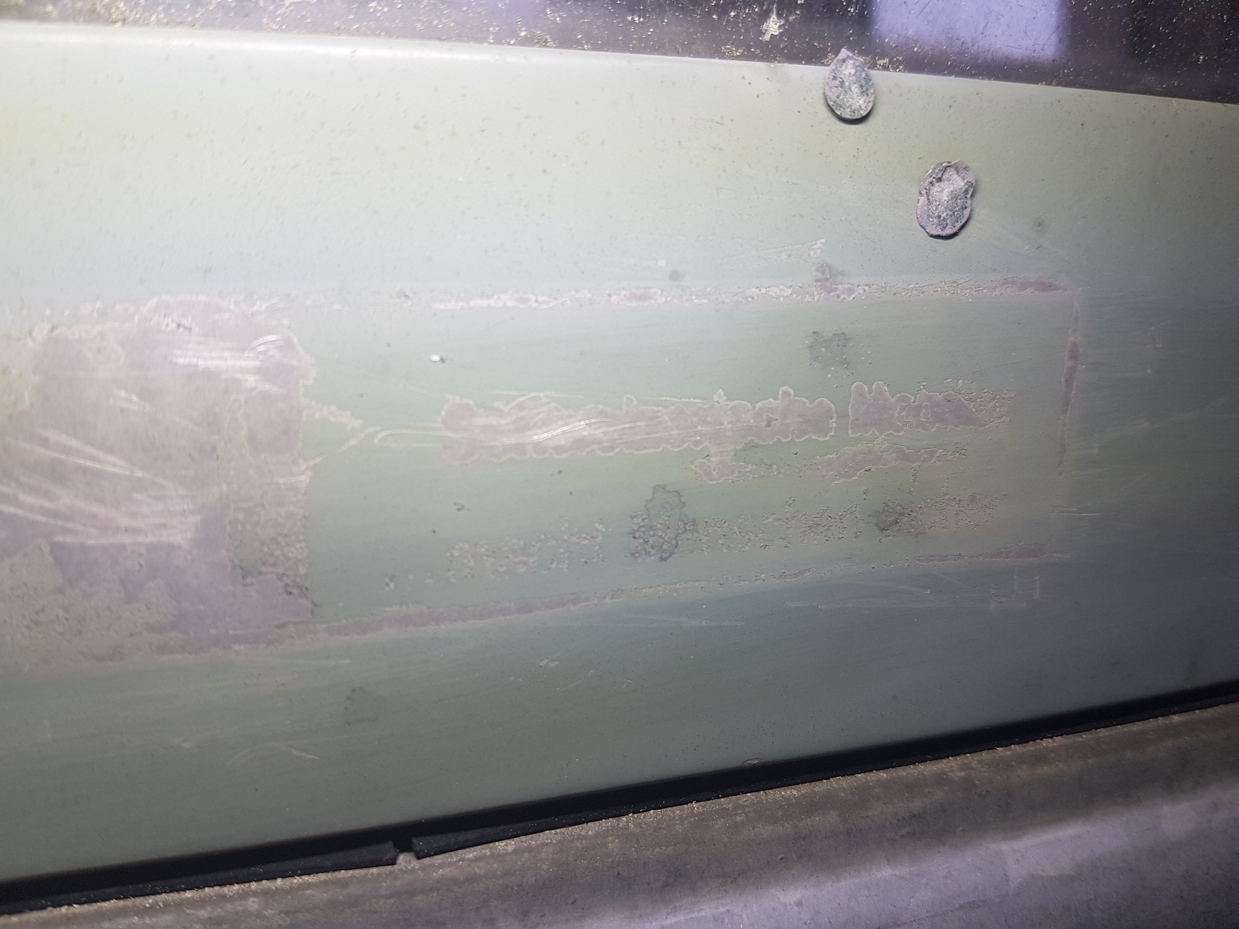

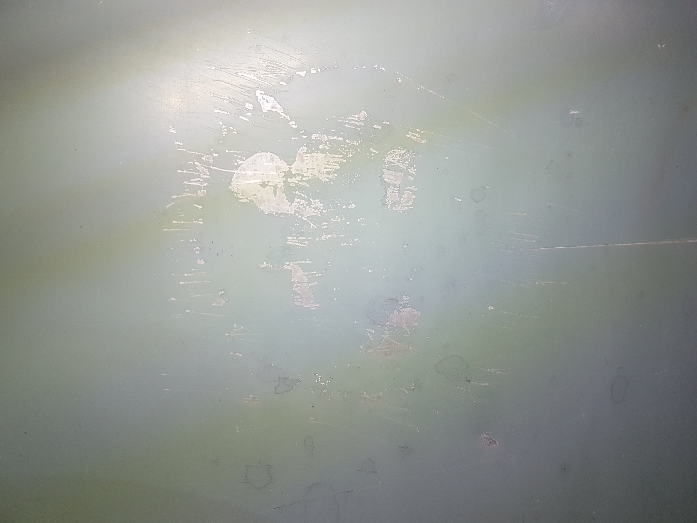

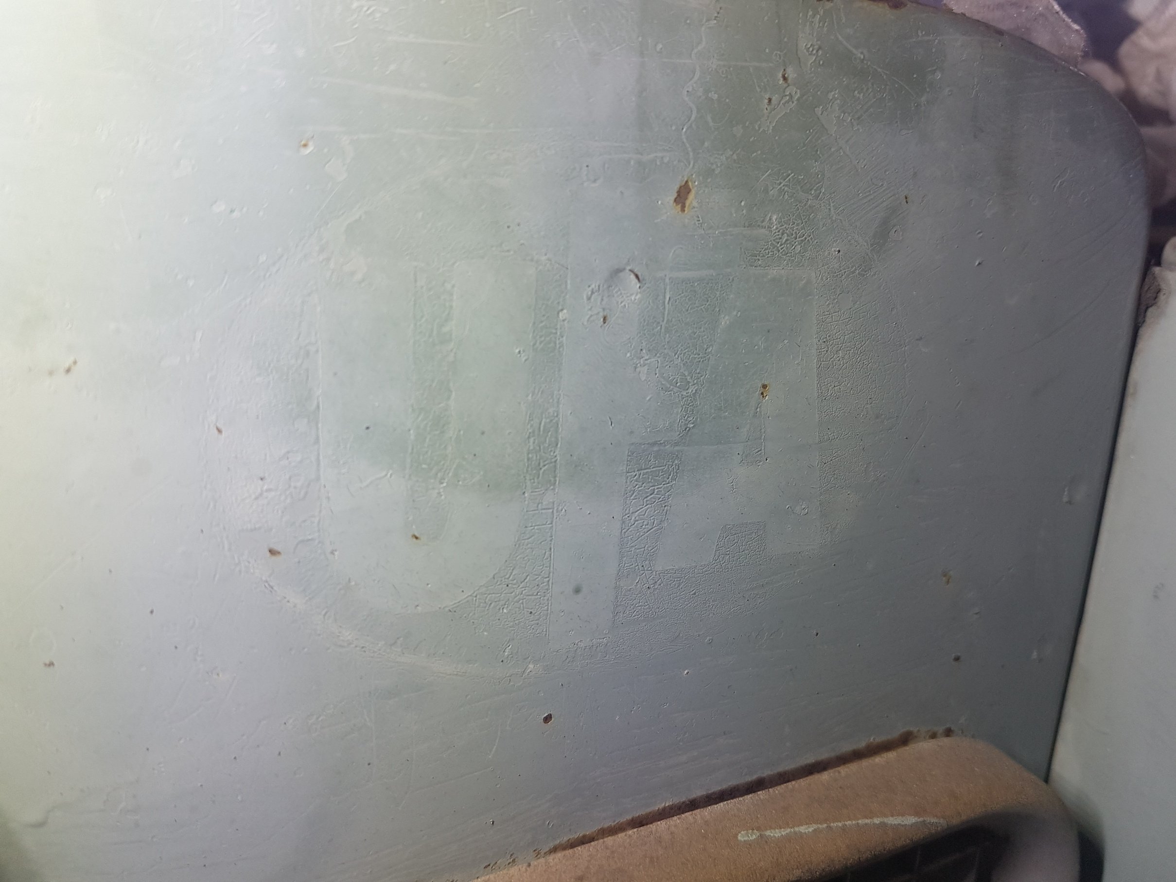

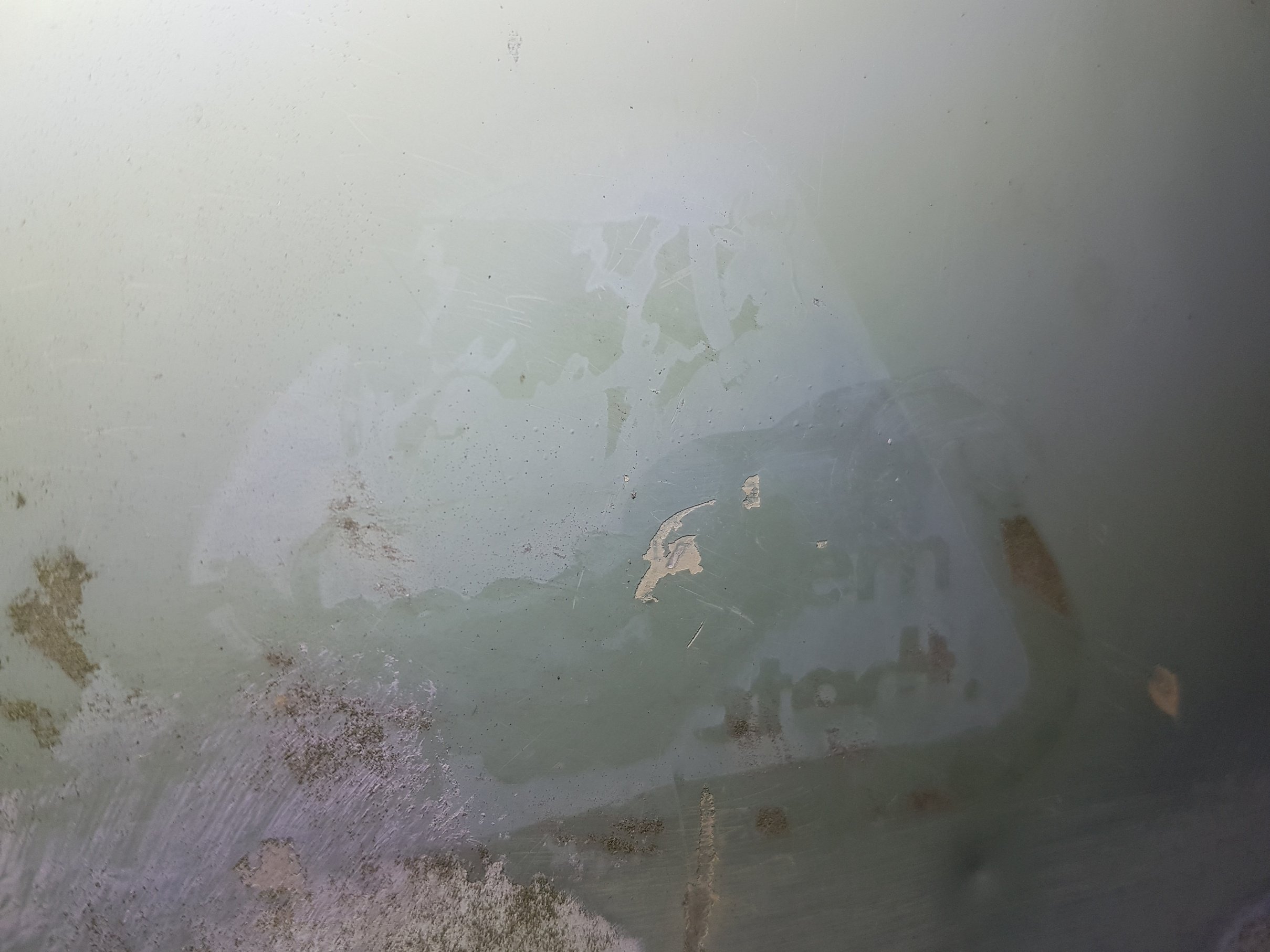

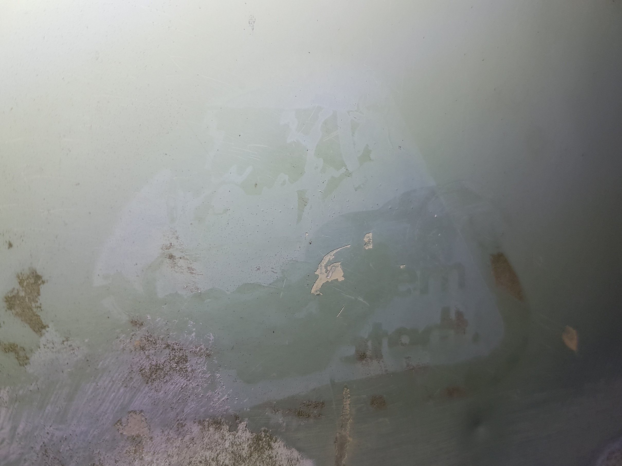

K historii toho vím bohužel naprosté minimum, kupoval jsem to od pána, který ho měl 6 let, ale jezdil s ním naprosto minimálně (najel možná 100km?). On jej kupoval v ČR od pána, který ho pravidelně používal, měl obuto šípové pneu, atd. Jinak věděl pouze, že by to měl být rok 1978 a dovoz Švýcarsko.
Napadlo mne, zda se nedá něco dohledat podle nálepek? Ale je mi jasné, že nálepka nemusí nic znamenat... Nálepky se tedy nedochovali, ale byly tam dost dlouho, aby byly viditelné ve vyšisovaném laku :mrgreen:
Zatím jsem identifikoval jen:
UFA - což by mělo být zemědělské sdružení ve Švýcarsku
Bergün - Latsch Stuls - Preda Albula což je část Švýcarska s horským pasem Albula, ale taky si tam mohli jen udělat výlet :mrgreen:

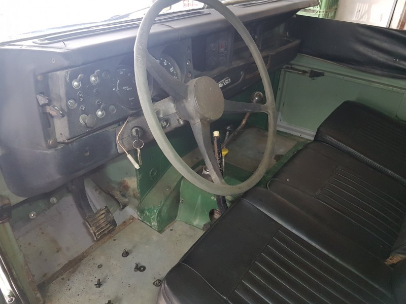

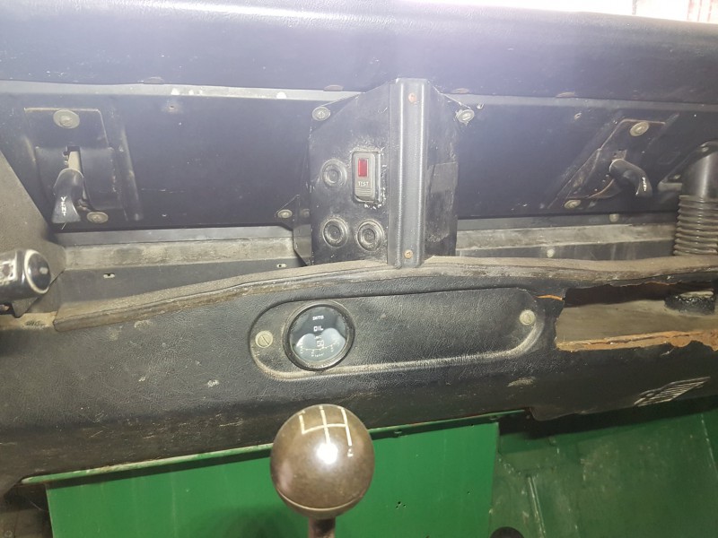

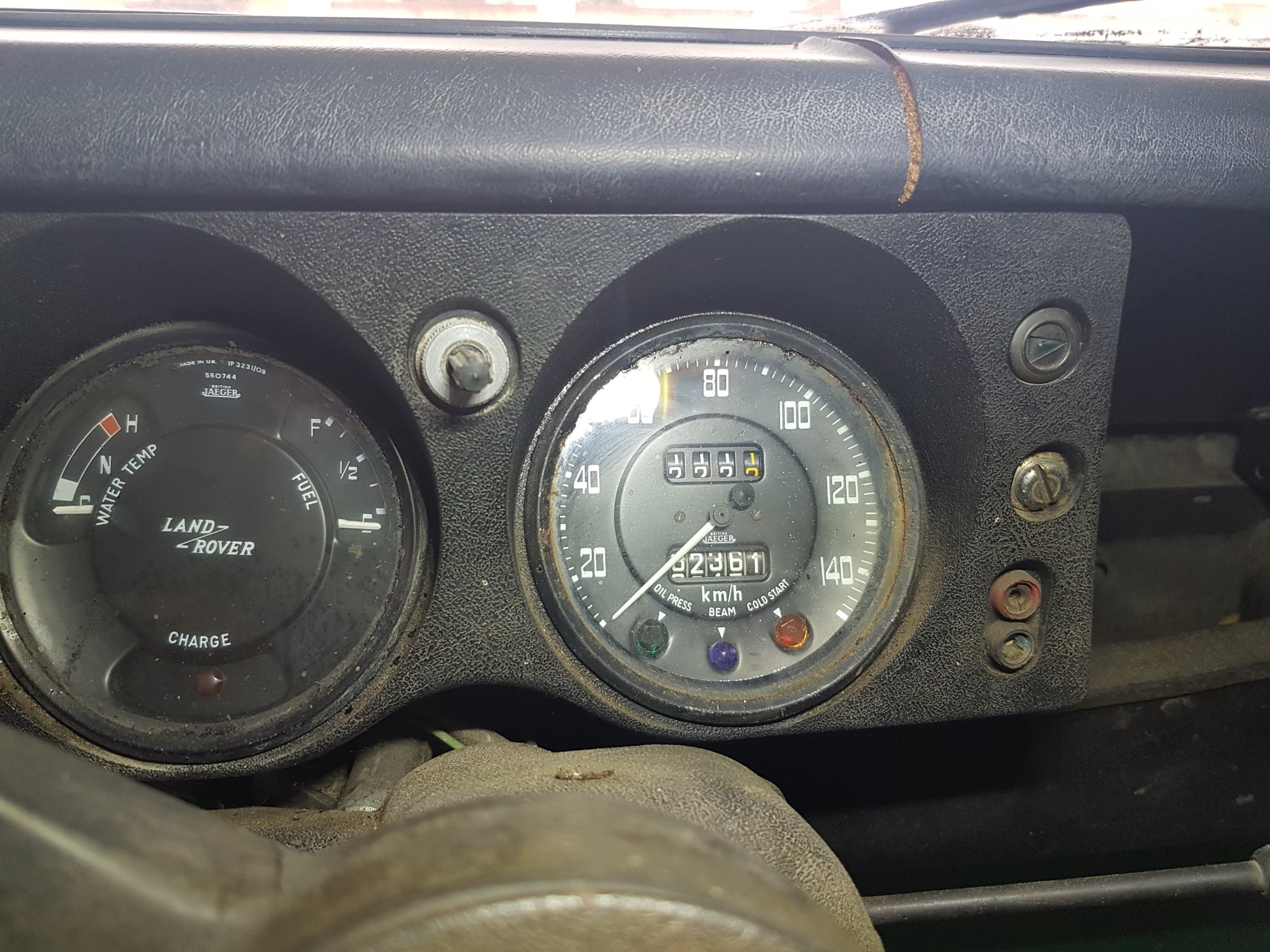

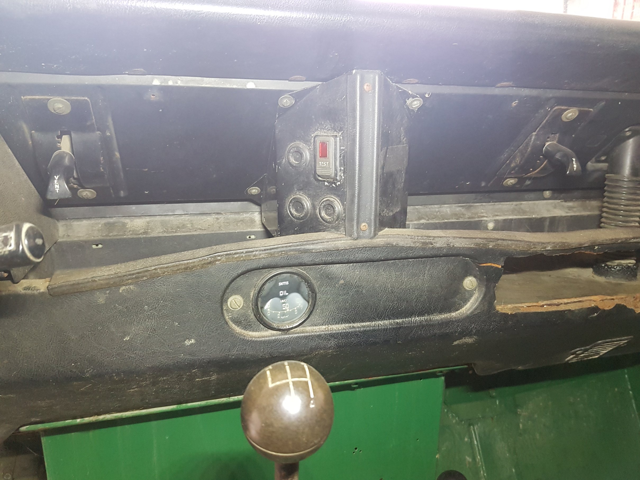

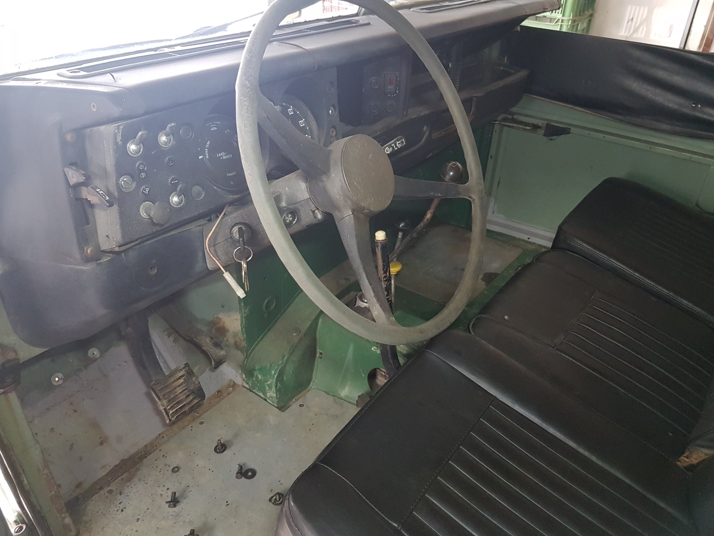

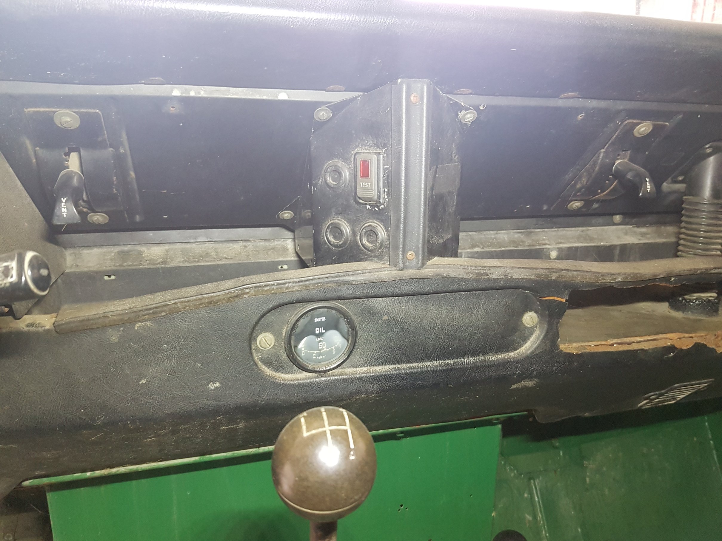

Jak prosím tě vypadá palubka , zajímalo by mě jak tam má Švýcar Bertík udělanou elektriku
díky M.

Martin_H: Jasně, zítra nafotím a pošlu :wink:

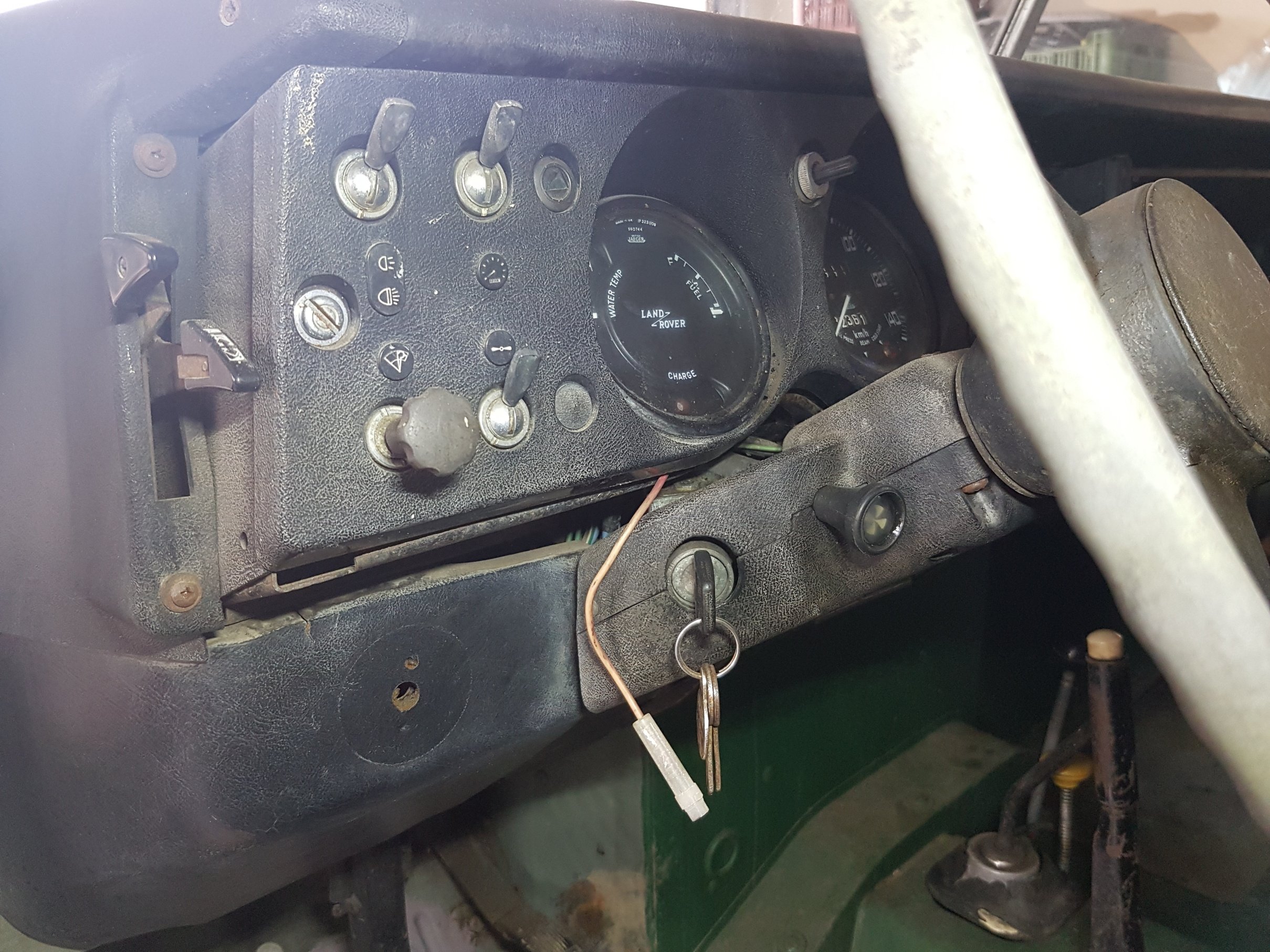

Martin_H: Posílám, takhle stačí? :wink: Ještě potřebuji zjistit, co mi to tam visí za kabel a od čeho je otvor vlevo pod ovladači, tedy pokud to je originál.

Děkuju za fotky. Moje Panda má oproti tobě na palubce malou elektrárnu, a doufal jsem že v tom nebudu sám ... :)
