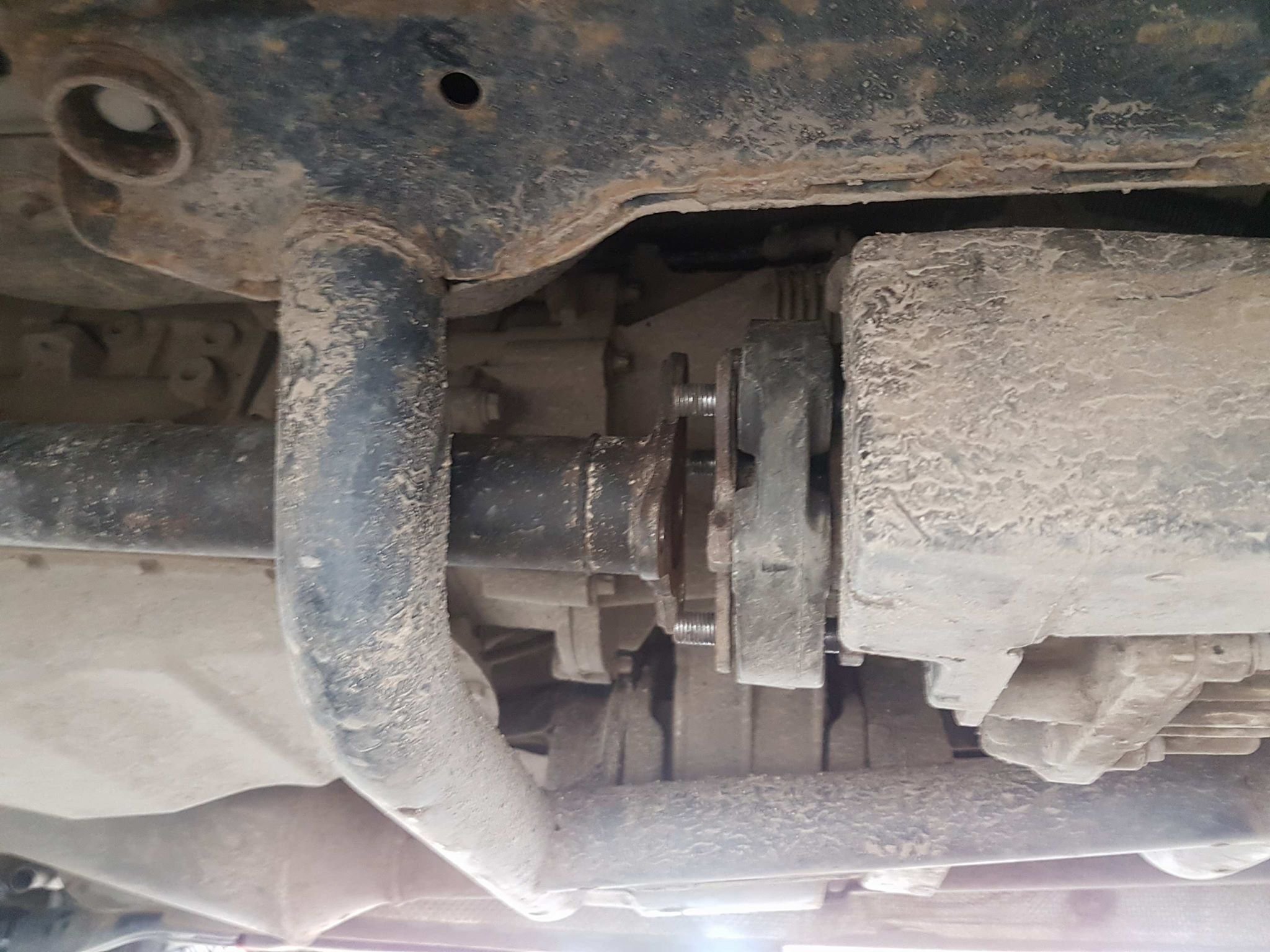

To je tak , když vám mechanik po výměně kardanu špatně dotáhne matky....vlastně tam asi dal i špatný šrouby....
Naštěstí se to stalo po cestě z kopce, když to nebylo v zátahu, a dokonce jsem doplachtil na parkáč k vesnické sámošce, takže při čekání bylo co jíst a pít
Jedno velké veřejné díky Pešlíkovi za okamžitý výjezd a přišroubování kardanu, kluci z Valmezu mají prostě dobrej přístup. Klidně mě tam mohli nechat čekat hodinku nebo dvě na odtahovku
