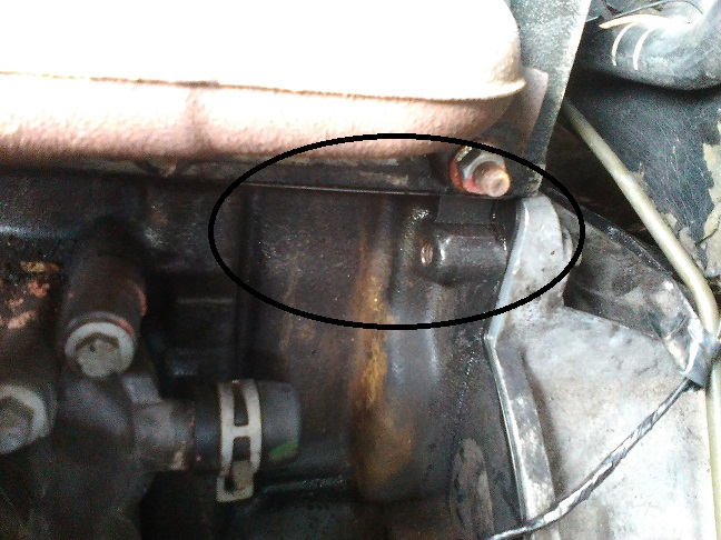

Zdravím, uniká mi chladící kapalina na DII Td5 v místě viz foto a sákne do prostoru příruby spojky, takže asi těsnění pod hlavou, že?

... este pozri kusok vedla do prava medzi vyvodmi vyfukoveho potrubia je taka zatka na imbus ci netecie tam. http://www.landroverforum.cz/forum/view ... f=1&t=1861

Dík, zátka je ok, sákne mi to i zezadu, tak že je chladící kapalina i na hoře na přírubě spojky v tom žebrování.
