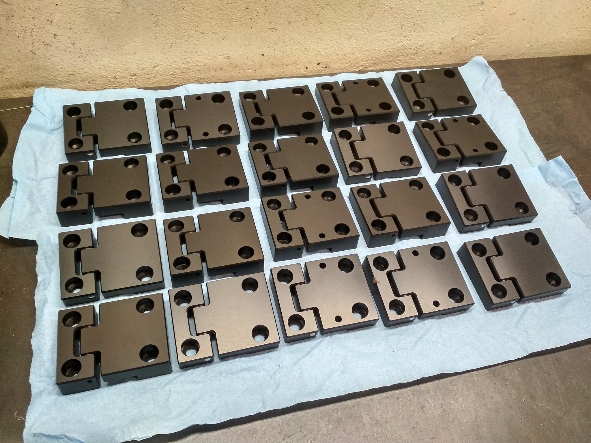

Nic velkého, pouze malý ovál Land Rover, nebo nápis Defender to jenom pokud tam chceš vůbec něco dát. Já bych osobně tam nedal nic. Čím je to víc popsané tím víc to vypadá čínsky. Klidně tam dej na boční stranu "tsin"tsin píše: 29 lis 2017 19:57 já mam hotovo, čekám na kámoše až doveze defa a vyzkoušíme, snad budou všechny rozměry na první dobrou. pak uz je detail nalaserovat loga a poeloxovat.
proto bych chtel jeste vytahnout muj dotaz... jake logo by tam slušelo?

jak jsem psal. můj cíl byla polovina těchto
http://land-rover.eliott.in/cz/e-shop/7 ... a1131.html
jsem pár stovek za..ale takové věci mě neživej, tkž to bude:
4ks včetně eloxu 4300,-
4ks včetně eloxu a laseru 4500,-

Jak tam sedí ty podložky pod panty?

Ahoj a můžeš hodit foto s tím laserem ?tsin píše: 01 pro 2017 23:33 jak jsem psal. můj cíl byla polovina těchto
Re: výroba pantů
dlouho jsem tu nebyl a moc jsem nepokročil, nedaří se mi domluvit s testovacím jezdcem, aby mi je vyzkoušel zda vše sedí jak má
tak touto cestou nabízím jednu sadu za cenu výrobních nákladů, když to někdo bude ochotný odladit na svém autě
taky posilam foto laseru

Já se klidně obětuju, ale muselo by tam být Defender 130.
Spíš ale bez laseru, počítám s nastříkáním. A kolik by to vlastně bylo za 4 páry pantů?

A mas 3d model? Klidne bych jich mohl par udelat...

samozřejmě mam, ale model v této fázi nepřenechám.. díky za pochopení

takéto vyrábame na slovensku

to jsem rád že se do toho někdo pustil. jak jsi vyřešil aby se hliník nevydíral od toho ocelovýho pouzdra? měl jsem to vymyšlené stejně (akorát se šroubem) a toho vydírání jsem se bál
Re: výroba pantů
kolíky su nerezové a púzdra su samomazné, klzné, takže sa nič vydierať nebude

já jsem si to do podpisu sice nedal, ale jsem také strojní inženýr, tkž je mi jasné že pant se bude otáčet v pohodě v pouzdře, ale já mám na mysli styk příruby toho pouzdra a hliníku druhého kusu ve směru působení tíhy dveříMartin Š. píše: 04 lis 2020 08:38 kolíky su nerezové a púzdra su samomazné, klzné, takže sa nič vydierať nebude
Re: výroba pantů
nechápal som aké ocelové pudra, lebo ja nepoužívam ocelové puzdra, dalšia vec je že elox je dostatočne tvrdý a odolný voči oteru
