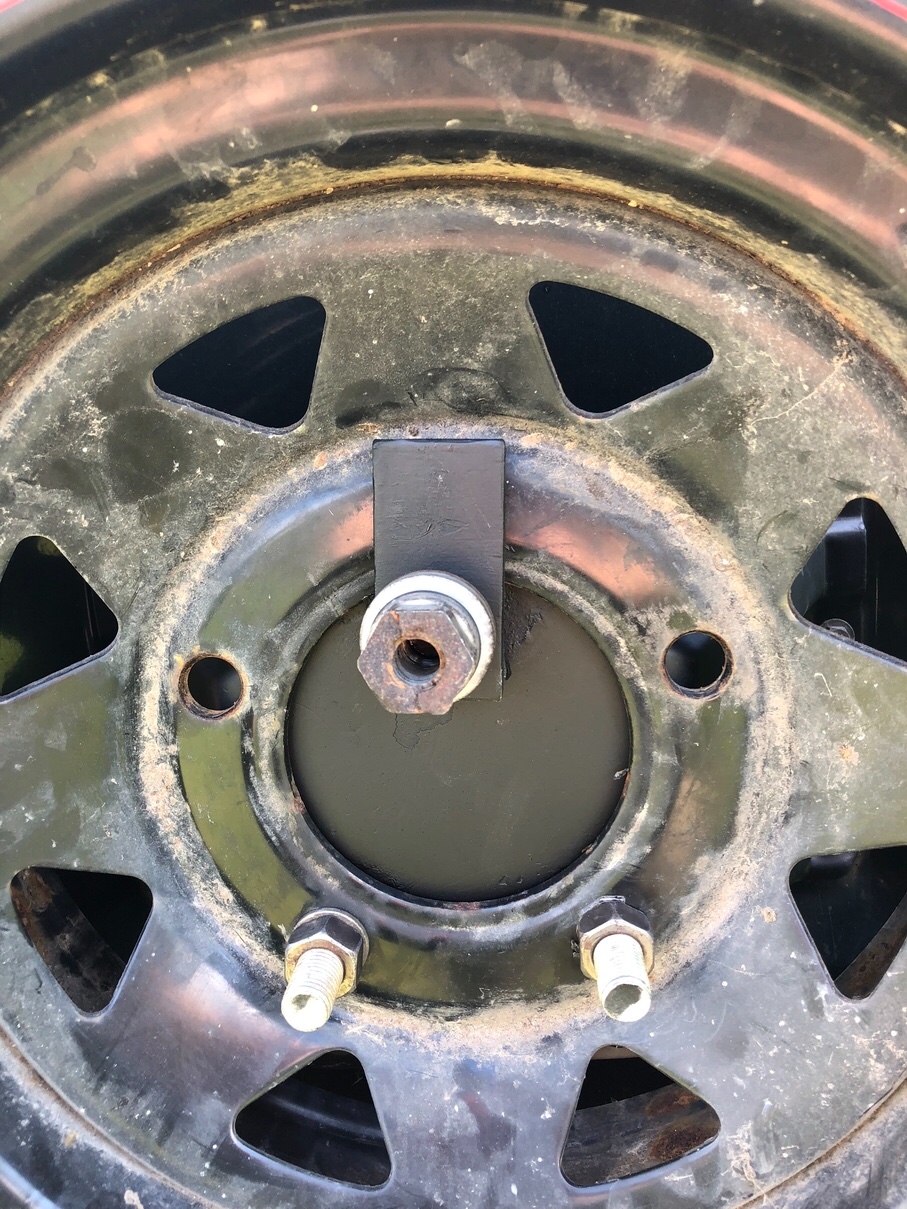

Ďakujem za rady,
Držiak je Ok a Sroby na ňom sú ako nové,
MadTom píše: 21 kvě 2018 09:07 Akorát je třeba vyzkoušet, že se tam ta guma vejde. Nějaké obrázky s popisem jak se to dělá na D2 jsou tady: http://www.discovery2.co.uk/spare_carrier.html
S kolama 235/85/R16 a držákem na 10l kanystr s vodou to mám už mnoho let.
Otočenie nepomohlo, je to úplne rovnaké ako predtým. Asi sa od d2 nejakým uhlom líšia. Ale keď som na to kukal napadlo má riešenie, že sa prevŕtajú diery 3cm vyššie tam sa dajú nové Sroby povodne sa zrežú preč a ten 3ti ostane v strede kolesa a bude cez nejakú podložku pridržiavať. Ak sa mi to podarí dodám foto.
Ešte raz Dik za rady všetkým

#231 Příspěvek od c-ice.lukas » 27 kvě 2018 20:42
Nakoniec sa to podarilo diery posunuté hore +3cm od okraja pôvodného závitu, pod kolesom je asi 1/2cm rezerva.
Bolo treba prevŕtať aj strednú dieru na drziaku keď sa to otočilo nepasovala, tak ako v navodoch pre D2.
