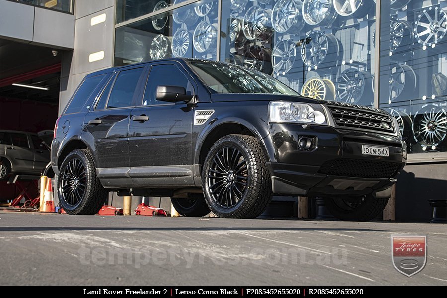

Ahoj, nebuď troškař, dej tam rovnou 20" kolakodl80 píše: 17 lis 2020 09:00 FREE 2:
Rad bych zjistil jake mate zapsane pneu v TP pro Free2.
Ja mam:
215/75/16
235/65/17
235/60/18
17" pouzivam jako letni a mam na nich M+S, takze super, ze nemusim pospichat s prezouvanim, ale na 16" ted koukam po 100% zimnich pneu a vetsina je hlavne urcena pro dodavky....
Pokud by jste meli i jine rozmery v TP tak bych asi vyuzil Helpregu a p. Stehlika k dopsani dalsich moznosti.
18" nemam, takze ted mi jde hlavne o ty 16" a ze zajimavosti i o 17".
Dekuji mockrat
https://www.tempetyres.com.au/wheels-im ... fb&id=4738
