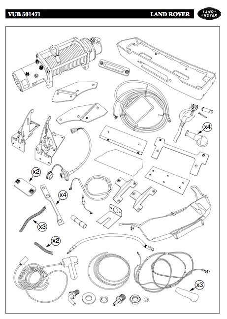

takto vypadá originál od Warnu, ať nemusíš nic vymýšlet, délka plotny je daná roztečí mezi rámem a šířku vezmi z navijáku

1. musíš mít originál naviják WARN, jiný ti nezapíší do TP a tím, že je venku, je pěkně vidět
2. plotna by se originálu měla aspoň podobat, je to taky orig. příslušenství, ať to nemusíš před každou STK demontovat. Je potřeba i toto mít zapsané + změnu rozměru auta

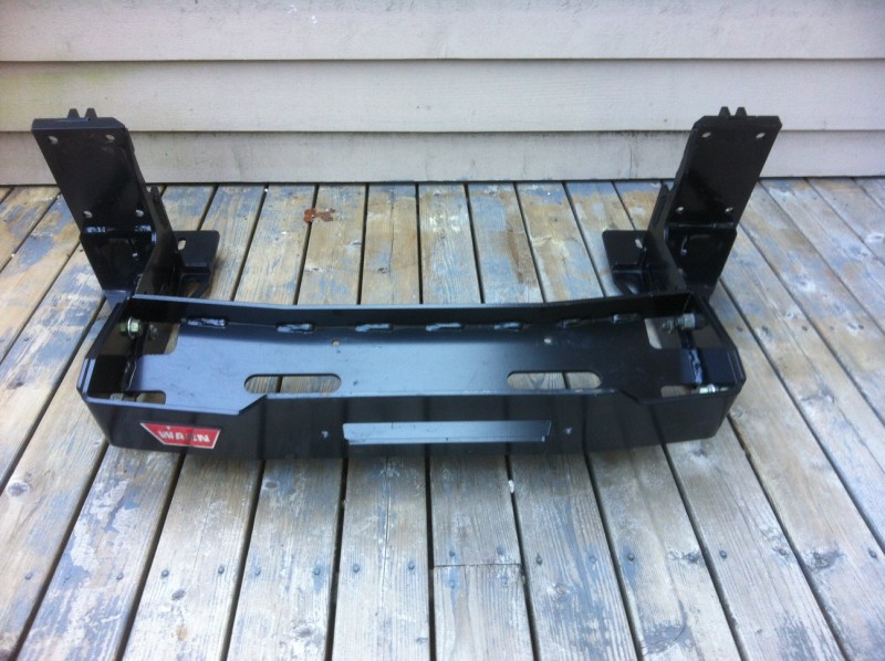

plotnu co je na fotce mám. nemám ty konzoly do rámu auta. tuhle fotku jsem taky našel, ale nemůžu nikde najít vyložení před rám. Co jsem našel tak vypadá, že zůstává i celá výztuha a nevyřezává se.

ano, dává se to před výztuhu, tím máš dané vyložení
