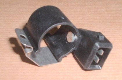

Tak som bol vcera na diagnostike u Pooh (dakujem za pomoc :) ) a vybehli nam tam asi vsetky chyby co existuju :)
Nalsedne sme preventivne kontaktnym sprejom prebehli zemniace body, nejake konektory, pohybali s kablami a zapojili.
Od vtedy tam uz svieti iba chyba cidla Evaporatoru (co sa mne podarilo pri rekonstrukcii zlomit a asi som ho zle opravil, lebo udava teplotu -40 stupnov) a chybu vyhrievania celneho sklad.
Kedze cidlo evaporatoru sluzi na prevenciu pred zamrznutim radiatora klimatizacie a teraz udava hodnotu -40 stupnov, tak predpokladam, ze po jeho opraveni/vymene bude klimatizacia fungovat.
Zatial tam dam namiesto toho pokazeneho cisla 1k8 odpor, co by malo zpodpovedat teplote cca +20stupnov a uvidim, ci sa to rozbehne, nasledne budem zhanat cidlo :)
Dakujem zatial za rady a pomoc

Podarilo sa mi dnes zohnat evap cidlo zhodou okolnosti od majitela RR z rovnakej dediny ako byvam :) (sice z MY95 ktore ma inu prirubu, ale hodnoty dava rovnake), tak som ho vymenil a klima uz funigje :Pohoda:
Knizka s vykricnikom sice este svieti, ale tipujem, ze to tam ostava kvoli tomu vyhrievanemu celnemu sklu.
Uvidim, ako sa to bude vyvijat.
Dakujem vsetkym za rady/tipy/pomoc :)
