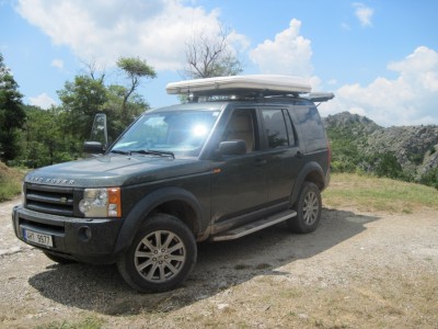

- Frana
- Příspěvky: 882
- Registrován: 16 lis 2008 13:54
- tel.: 608885886, OK3FJ
- auto: Defender 130 HCPU
- Bydliště: Podkrkonosi
Re: Střešní nosiče pro Discovery 4
Asi moje reseni neni tak efektni, ale je urcite funkcni, drzi, dobre se to sundava a nasazuje a mam to vyzkousene jak v terenu, tak na dalnici. Navic kdo pouziva system Thule, jako ja na vsechny auta, tak treba dokupi jen patky, pripadne to pouzije i na jine auto, atd.
Od Thule je na D3/4 potreba nasledujici:
http://www.thule.com/cs-CZ/CZ/Products/ ... int-Xt-753" onclick="window.open(this.href);return false;
http://www.thule.com/cs-CZ/CZ/Products/ ... cks/869000" onclick="window.open(this.href);return false;
http://www.thule.com/cs-CZ/CZ/Products/ ... cks/183027" onclick="window.open(this.href);return false;
Musim rict, ze jsem s tim nemel nikdy problem - jen jsem nechal z nerezu laserem vypalit na tyhle silny pricniky lepsi drzaky stanu, kdyby nekdo potreboval, tak muzu nechat vyrobit jeste nejake, mame to skreslene v CADu. Kdo ma pocit, ze ctyri patky a dva pricniky jsou malo (a myslim, ze to bohate staci), tak si muze dokoupit patek a pricniku po libosti. Ja mam schvalne delsi pricniky, protoze se na ne da na pripevnit treba markyza a nemusim resit nic dalsiho. A narozdil od origo pricniku se k tomu dela fura vselijakych drzaku prakticky na cokoliv. Kdo je detailista, tak neni problem ty pricniky zkratit na presnou delku tak, aby nevycnivaly zpod stanu.
