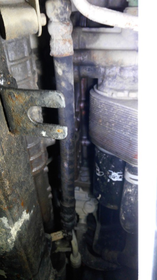

Před týdnem jsem měníl olej a auto od opravy rozvodů odkrytoval. Zjistil jsem, že teče nová vodní pumpa, už jsem neco namontoval a nesetkal jsem se že by nový značkový díl byl na houby. Ale stát se to může. V krycím plechu pod motorem se válely dvě věci, ví někdo, co to je a kam to patří? No a na převodovce, kde se měnil olej a průchodky, chybí krytky. Samozřejmě, že mohli vypadnou, že je tam mechanik nezapomněl dát. Nějak je těch podivností po opravě mnoho. :chuckle :chuckle :chuckle :Ja blb: :Ja blb: :Ja blb:

Rozhodně se nebráním uznat chybu, pokud se stane. A občas se stane, jsme také jen lidé. Na pumpu se samozřejmě vztahuje záruka, bohužel, kvalita dílů je čím dál tím horší. Ohledně dílů na spodním krytu se přiznám, že podle fotek netuším, o co se může jednat, chtělo by to víc fotek a měřítko. Pokud máme ale nějakou reklamaci řešit, je potřeba komunikovat...
