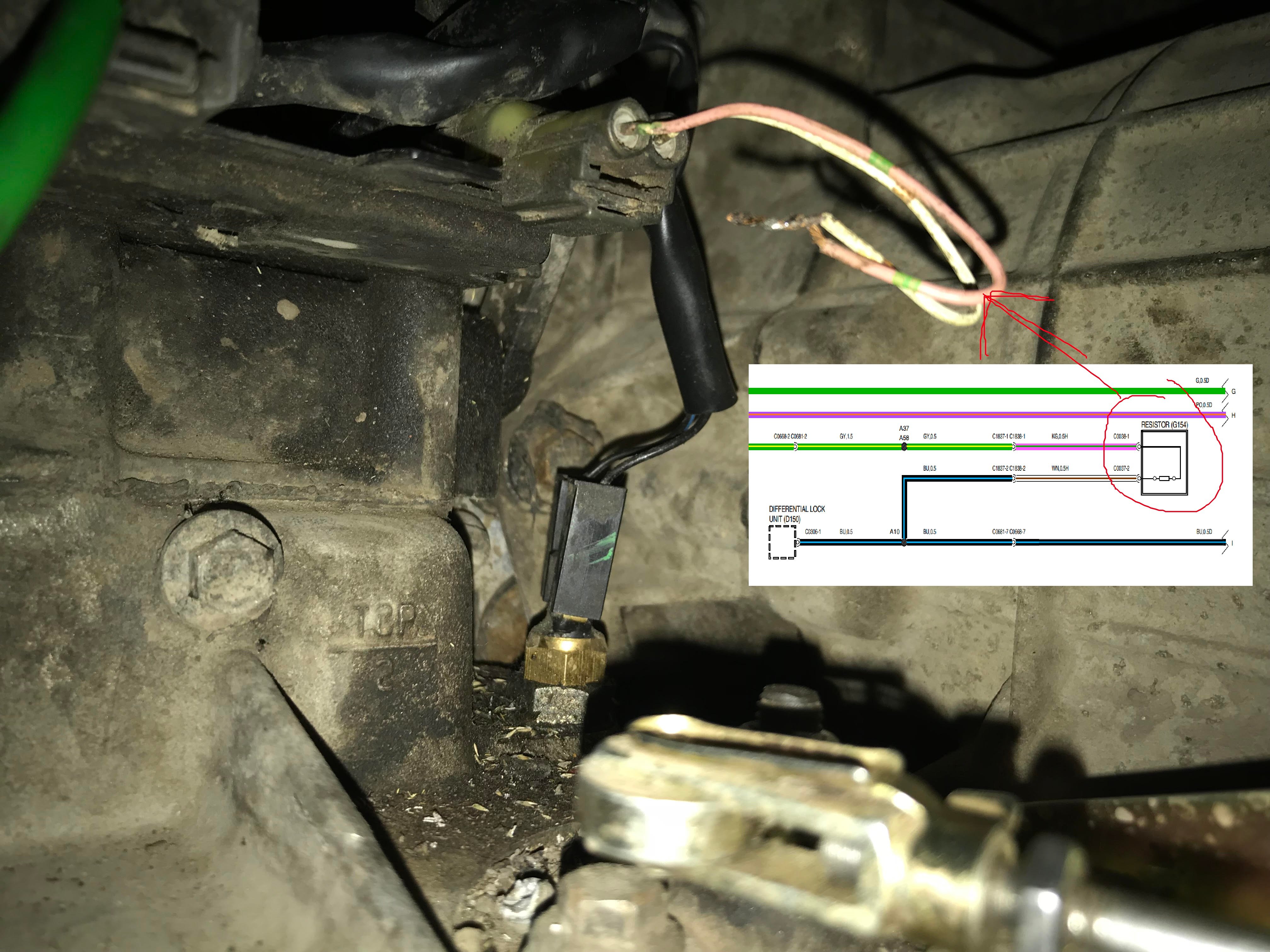

Cavte stale riesim to svetielko CDL, vzdy ked ju zaradim blikne ikona uzavierky na pristrojovke a hned vyhodi poistku F25 , pri mojom najnovsom badaní som objavil toto, bolo to zapaskovane latkovou paskou velmi pekne az to vyyeralo original LR ale ked som to odbalil su to len rucne stocene droty a podla diagramu tam ma byt niaky rezistor nieje tu niaky elektrikar co by vedel poradit aky rezistor alebo niekto kto by vedel povedat co tam ma byt :?: :Sorry:

Ahoj, já bych spíš řekl že ten odpor tam právě je, že on je vyzkratovaný a není připojený. Ale nikde není vidět kdy by měl být připojený, tedy by měl být asi připojený na ten modrý a zelený drát.
Rozpoj ty dráty a změř je ohmetrem.

cesta píše: 21 kvě 2018 08:15 Ahoj, já bych spíš řekl že ten odpor tam právě je, že on je vyzkratovaný a není připojený. Ale nikde není vidět kdy by měl být připojený, tedy by měl být asi připojený na ten modrý a zelený drát.
Moje znalosti o elektrike koncia pri +- ale nameral som tam 1,980 ak som vobec dobre nastavol multimeter , podarilo sa mi aj rozobrat , to naco si dal sipku ty je len konektor zdruhej strany ide donho cierny a zelený
MadTom poradil v mojom vlakne aby som tam dal 10K ohm rezistor a vyzera ze to fungunje tak ako ma , by ma naozaj zaujimalo aky dovod mal niekto ho davat prec :yx

Aha,no ja si prave nebyl jisty, z te fotky jsem si myslel ze ta kostka je prave ten odpor, tim ze je to konektor tak je jasne ze tam na ty draty patri ten odpor.

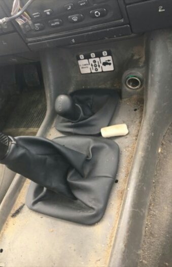

Ahojte, chcem vas poprosit vysvetlite mi co vsetko ma toto disco podla fotky, je to rok 1999 td5, ci len redukciu alebo aj uzavierky, ci ma elektronicku.
Prikladam fotku pák, ak sa podari.
Dakujem.

Uzávěrku by D2 z výroby mohla mít jen jednu a to mezinápravovou, ale tahle ji podle všeho nemá :)

hej do kabiny nemas vyvedenu ani uzavierku medzinapravy ale rocnik 99 by ju stale mohol mat. Definitivne to zistis len pod autom treba nahmatat na rozvodovke. tu to mas aj s obrazkami http://www.discovery2.co.uk/diff_lock.html a vysvetlenim. Aby s to zistil nemusis rozoberat stredovu konzolu da sa to nahmatat aj pod autom.Ak ju mas tak rucne ide zaradit vidlicovym klucom (je to aj oficialny navod).

Dakujem, ja som tu disco nasiel na inzerate, a tak ma to trochu zarazilo, ze tam pise ze ma len redukciu, lebo sme mali doma disco 1 300tdi a to malo tu malu paku,a s tou sa dali do oboch stran ako aj dopredu a dozadu, preto som sem vlozil fotku.

. Uz sa to tu kedysi riesilo na fore DII v prvych rokoch mala uzavierku ale vyverdena do kabiny bola len ako priplatok. Po roku 2001 tusim do 2002 nebola ani v rozvodovke a potom ku koncu facelifty ju uz zase mali (ak to pletiem niekto ma doplni). Ja mam auto 2001 a tiez v kabine nebola, stacilo kupit ovladanie z DI a nahodit a vsetko funguje( je tam este kuleha s SLAB ECU vid link co som ti poslal, ja som to riesil vymenou starej SLAB za novsiu ).

99 urcite ju ma, len nevyvedenu. Mam 99 robil som to v zime, treba kupit kulisu a mas to za 2 hodiny hotove.
