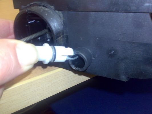

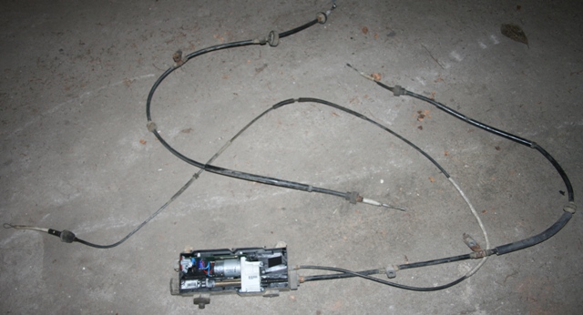

Vizosi jestli myslíš tuto jednotku, co je na obrázku, tak jde sehnat levněji... :wink:

JJ je to ona :wink: . Šak už ji tam mám rok co sem ji kupoval a spousta věcí se změnila kde sehnat díly.
Jen když sem nad tím uvažoval možná byl problém s reklamací brát ji jinde mimo značkovej servis. Bo když se posere tak odpojit ze systému nejde aby auto bylo použitelný. A když ji vyhodím a pošlu na reklamaci taky můžu 30dní čekat než se vrátí a být bez auta. Ale to je za předpokladu reklamace jinak stačí vyměnit kus za kus a jedu dál. A jak sem psal už mám tu kouzelnou krabičku čtvrtou z toho jednou kupovanou .

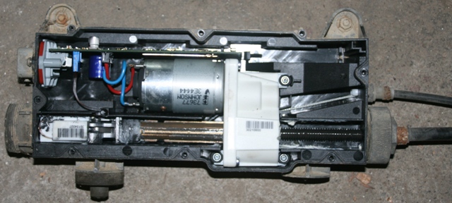

Mas recht 3500,- za jednotku uz neeni tolik ale kdo to ma porad resit :Ja blb: . A kdyz se na ty fotky divim vecer sem hodim tu jednotku rozdelanou bo sem to nevydrezel a juknul se do ni.

D3 nemám a ani nechci :D , ale fotka do nitra úžasné krabičky mě zaujala (asi pracovní deformace) - co se na to kazí? Zadře se to? Odejde motor? nebo něco v elektronice? Podle fotky to vypadá docela jednoduše a možná i opravitelně.

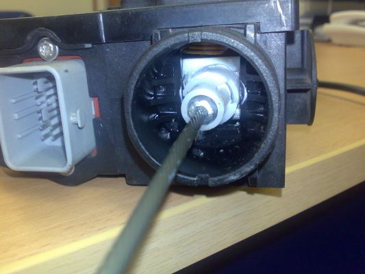

:) ahoj...rozborku i zborku mám již za sebou...oprava trvala sotva minutu...oný bazmek závitový uvnitř byl dotažen až do konce závitu a tam se to seklo...po uvolnění běhá jak nové...důvod vytahaná lanka a špatně seřízená...jinak jsem to tu probíral již asi před rokem...někde to tu bude pod parkovací brzda :wink: ...přiznám se bez fotek :Sorry: to jsem tomu dal, že nedal...jinak odblokovává se z kabiny viz. návod pro posery :mrgreen: ...pravdou je, že v servísu ji odblokovali rozbrusem :Ale fuuj: , ale to je jiná kaputola...oni se to tu postupem času naučí spravovat a udržovat v požadovaném stavu, za ten rok se to dost změnilo a i těch zkušeností s DIII je víc :wink: .....příjemný den :)
ps: a bahno pokud ji nemáte poškozenou se dovnitř nedostane..po 4 letech ježdění VŠUDE ani zrníčko, ani kapička vody :wink:

Dnes som si pred spaním rozobral modul ručnej brzdy, a presne ako bolo spomenuté pár riadkov vyššie. Zavitovy mechanizmus dotiahnutý až na doraz. Stačí 16 , 22 a povoliť.
